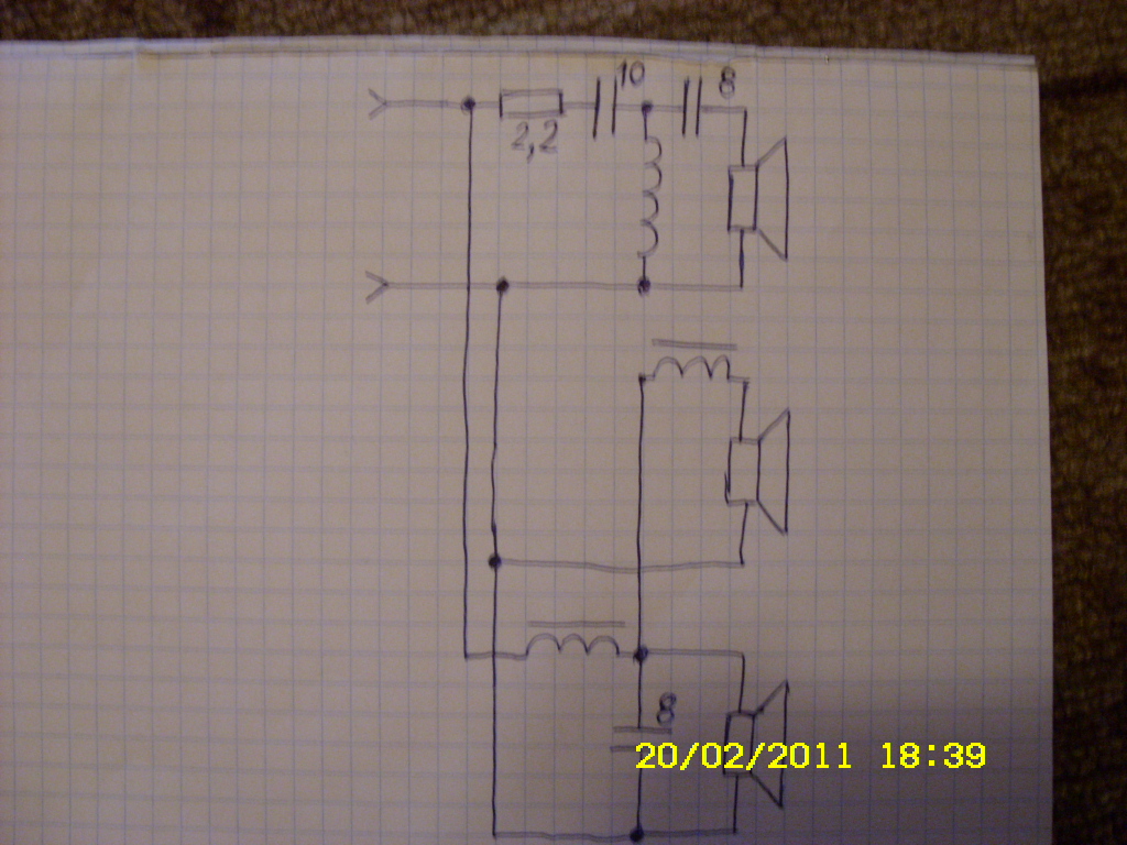

    Цитата Сообщение от Hren Посмотреть сообщение
    Фото кросса
    Фото схемы
    16,491
    По умолчанию Re: Засовывание СЧ бокса.
    Hren, у вас 2.5 полосные АС - оба динамика должны играть низ и только один средние частоты, никакого СЧ бокса ни в коем случае вам не нужно.
    Какой из них, согласно схемы, должен играть НЧ, а какой СЧ-НЧ?
    16,491
    Нижний и СЧ и НЧ, средний только НЧ, верхний, понятное дело, ВЧ.
    Зануда Аватар для StarIK
    30.12.2005
    Пензенская обл. г.Заречный
    2,701
    Это по схеме. В ящике наоборот - нижний НЧ, средний НЧ+СЧ, верхний ВЧ.
