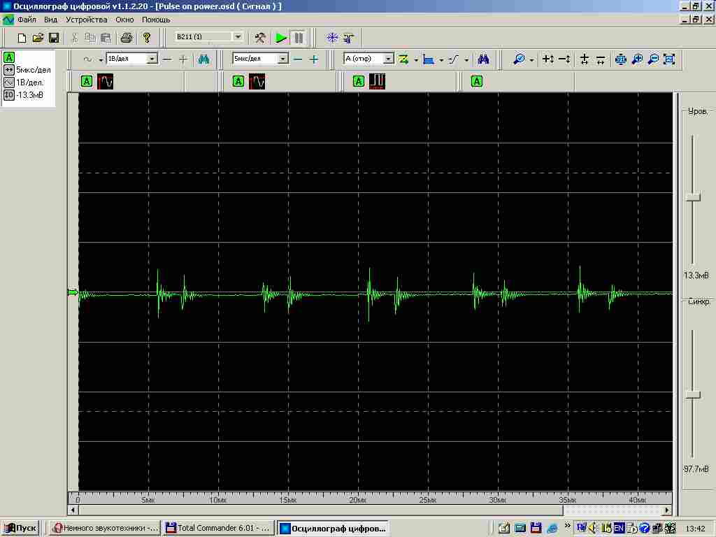

    По умолчанию Re: Почему не любят импульсные БП для УМЗЧ?
    Цитата Сообщение от pokos
    если я не увижу осциллой помех от питала в сигнальных цепях,
    Вот могу показать на нагрузке 14 Ом, 51.2 Вольт, т.е ток больше 3.6А.
    Если это выход питала, то такое - сразу фтопку. Наглядная иллюстрация к моей нелюбви однотактников в питании УНЧ.
    Интересно, какой фильтр на выходе?
    Чего это сразу ф топку? Это фильтроваться должно, если конечно не в монтаже дело. Или может через сеть гадит прямо в осцилл. Пупкин, если оба конца щупа замкнуть и вместе поцепить на общий питальника, что-то есть на экране?
    Цитата Сообщение от лысый
    ....Чего это сразу ф топку? Это фильтроваться должно, если конечно не в монтаже дело.
    Т.е. вместо оценки результата предлагаете заняться поиском блох в неизвестныом мне конструктиве? В общем-то, мне безразличны причины, по которым имеет место такая ужасная картина, поскольку речь идёт не о причинах болезни и средствах её лечения, а об оценке качества работы девайса по изображению на осцилле.
    Могу и поподробнее. В моих однотактниках похожей мощности ВЧ пульсации на выходе были менее 10мВ.
    В двухтактных было гораздо легче, особенно, если учесть спектр пульсаций. Но это не значит, что питало не влияет на усилитель по другим путям! Что же касается этой картинки, то другие пути и искать не надо - помех по питанию с лихвой хватит.
    Для обсуждения болезней и лечений есть другая, очень плодотворная тема, здесь же спрашивают "почему не любят". Я и отвечаю, пытаясь слегка обосновать своё мнение.

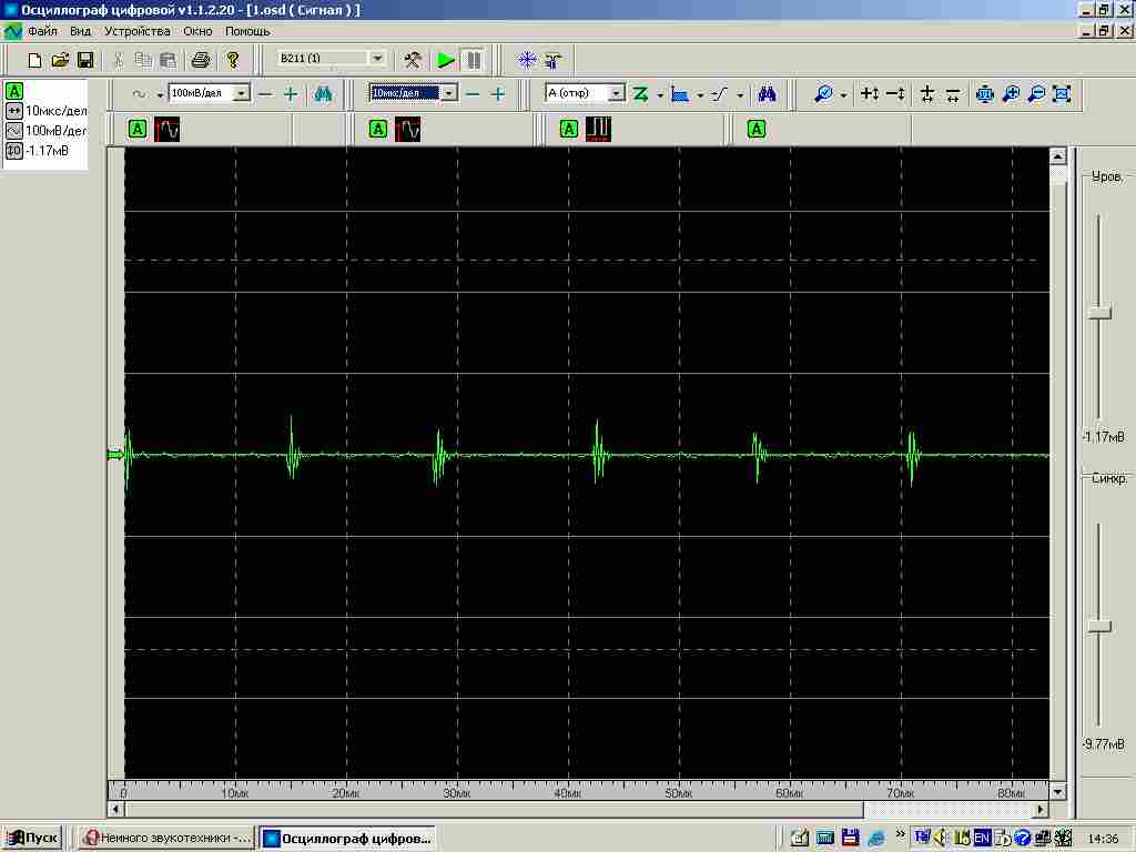

    вот на картинке
    вот на картинке
    Ещё хуже картина. Если вместо осциллы будет источник сигнала? Вся эта байда окажется на входе усилителя так же, как сейчас она присутствует на входе осциллы.
    А если щуп с петлёй держать в том же месте, но изолированный от питала?
    Хотя, это уже оффтоп....
    Пупкин, так значит надо сеть фильтровать тщательнЕй. Если в осцилл залазит, то мало ли куда ещё ей вздумается, в что-нить воткнутое в эту же розетку. Оно может и не слышно, но лучше чтоб этого слайдшоу не было.
    Ещё можно попробовать поэкранировать, возможно не только через сеть.
    Только здесь это не пульсации, а помеха на осцилл.
    Посмотрите на обе картинки. Найдите отличия в амплитуде. Попробуйте вычислить истинное значение пульсаций.
    А как? За помехой не видно. Вот Пупкин помеху уберёт, тогда и вычислим. Методом подсчёта клеток пальцем.
    Пупкин, ещё было бы интересно периодически покоммутировать нагрузку. Засинхронизироваться и посмотреть. Погонять частоту коммутации скажем 20-200 Гц...
