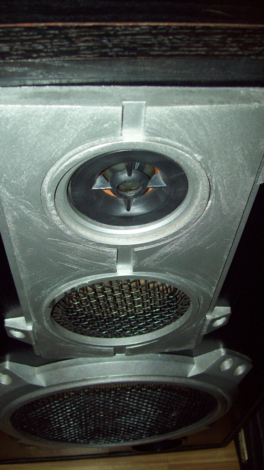

    Пластмассовые крышки очень исцарапанный, и просто ужасно покрашены баллончиком . Подскажите пожалуйста, как можно снять краску, и избавиться от царапин?

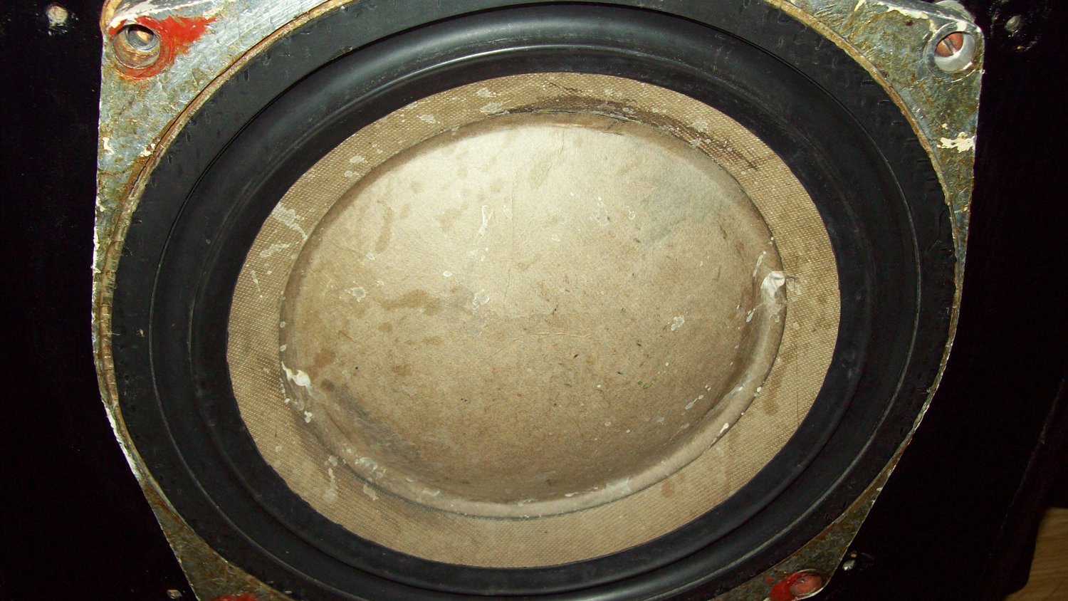

    Когда я добрался до динамиков, то увидел, что их уже кто-то переделывал. Вместо родного ППУ (сгнившего) стояла резина. Сделано очень ужасно, и не аккуратно. Пыльник приклеен косо, да и динами весь в клее. Я то его привел в хорошее состояние, но когда подключил к усилителю, он как-то бессмысленно двигался, да и звука хорошего не создавал. В общем пришла в голову такая мысль… Можно ли поставить вместо родных 30ГД-2 (75ГДН 1-4) поставить динамики от S90D (75 ГДН 1-8)??? Ведь они по характеристикам почти одинаковые, только разница в сопротивлении.

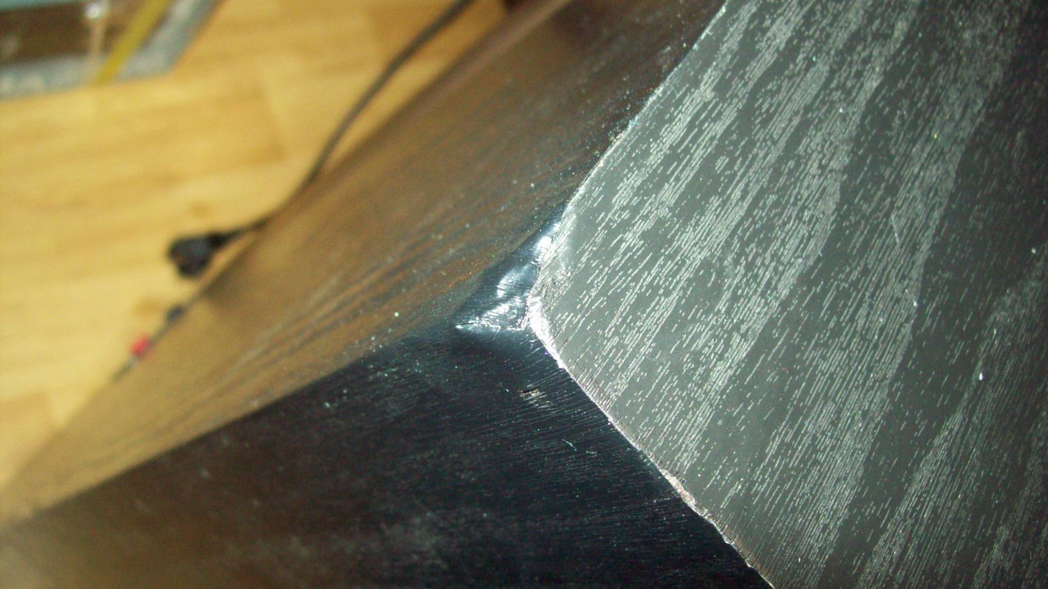

    Корпуса колонок очень изуродованы. Самое страшное это углы.. Их там вообще нету. Подскажи как лучше их нарастить? Шпаклевкой? Или сделать бортики, и налить эпоксидку, что бы она затекла по форме, и потом подкорректировать наждачкой???
    Ненадо, 30гд1 гораздо хуже 30гд2, да и ещё 8ом к тому же. Под 8ом фильтр другой.

    Имею колонки S-90B (тоже что и D), поэтому настоятельно советую восстановить родные, замените резину на ППУ. Если поставите 8-омные нужно помимо фильтра ещё и фазоинвертор менять или родной удлинять. После замены давление по низам уменьшится и нужно будет делителями давить СЧ и ВЧ, это однозначно ухудшит звучание.
    Если есть хорошие спецы по перемотке динов, то лучше перемотать 8-омки на 4 ома.(ИМХО)

    ОФФ. Выскажу свое и только свое мнение . 8-омные по мне более приемливые головки. Емкости фильтров меньше,значит и нагрузка на усь легче и искажений меньше. По мне вообще 12ом и 16ом лучше ,пусть напряжение питания усилителя возрастает, но тока в нем снижаются . Электролиты только надо брать на более высокое напряжение и транзисторы,это удорожает конструкцию.
    Нулевой наждачкой ошкуриваешь, и красишь по новой
    Поставь уголки для проф. акустики

    Да, частоты такие же, а вот добротность разная. Переставьте дин в Амфитон и послушайте. Там он будет не таким приятным, только лишь из-за разной настройки ФИ.

    Что бы очистить накладку от краски лучше купить химический состав для снятия краски. Продают на хозяйственных рынках. Этот состав снимает краску маленькими слоями и не повреждает основу.
    Про сбитые углы. Нужно поискать состав "Эпоксилина" состоит из двух кубиков (как пластилин) соединяем столько сколько нужно и в руках смешиваем получается пластилин из эпоксидки. В сбитые углы хорошо ввинтить небольшие шурупы (предварительно просверлив небольшое отверстие что бы не было расслоения) и просто долепить углы выровняв их шпателем. Через пару часов будут очень жесткими.
    Я в своих Амфитонах 35ас018 заменил подвесы. Сам не смог попросил Петра Зодниева, сделал очень хорошо поищите в сети много ссылок на его сайт берет не очень дорого и почтой отсылает.

    Мотать дины не советую, непонятно ещё как перемотают, если плохо, то динамик будет физически хуже, а это фильтрами не исправить, я в свои С90В поставил четырёхомники вместо восьми, фильтр само собой переделал - звучание вполне устраевает, ничем не хуже других! А фильтра тут я чую перенастраивать всё равно надо, за столько лет, да тем более судя по внешнему виду "фронтовых" лет, параметры динов уже давно съехали!

    Тогда ставьте их вместо оригинальных и не заморачивайтесь. Переделывать ничего не надо, параметры идентичны.
    Разница в звучании подвесов такая:
    ППУ - бас чёткий и быстрый.
    Резина - бас немного замедленный, но зато более глубокий.

    Была задача почти один в один. Проблема сколотых углов решилась бортиками и эпоксидкой с доводкой наждачкой . Один динамик 30 ГД-2 был заменён на 75 ГДН -1-4 от С 90, на втором динамике был заменён ППУ подвес на резиновый, результат: неплохо, большой разницы не наблюдалось (действительно из-за большого разброса параметров советских динов, не стоит заострятся на слове "рассчитано").
    Бронзовая краска (не знаю кто додумался ) со всех пластмассовых деталей была удалена наждачной бумагой, всё выведено ровно нулёвкой и снова окрашено аккуратно баллончиком, результат: отлично.

    Восстановленные эпоксидкой углы, были закрыты пластиковыми колпачками (фурнитура для проф. АС).
