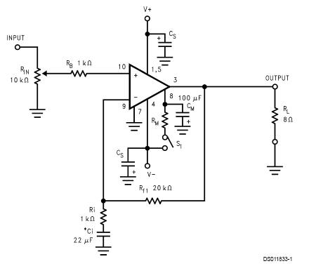

    Вобщем ситуация такая: при включении усилителя с припаяным межблочным кабелем к плате появляется жуткий фон на выходе (50 Гц).
    При включении без провода на выходе все ОК, тишина, слышно только если ухо поднести вплотную к динамику.
    Пробовал по всякому и разными проводами, ничего не помогает.
    Может все дело в том, что земля входного сигнала висит не на общей земле, а через кондер?

    XalID, земля через кондёр никак не должна идти!

    Ну так покажи схему. Что то странное в том, что земля через кондёр.
    Аватар для XalID
    12.03.2005
    По умолчанию Re: Фон на выходе LM3876 (аналог 3886)
    Вот схема. 9 нога и есть земля сигнального провода.
    На данный момент фрн исчез, но при подключении источника происходит самовозбуждение.
    1 Самовозбуждение и фон разные вещи.
    2 9 ая нога это инверсный вход микросхемы, а не сигнальная земля... кондер нужен для "ликвидации" постоянки на выходе (он тут не причем).
    3 Если у тебя стерео вариант, то скорее всего фон появляется из-за земляной петли в межблочниках. (Если это так, то отруби один из каналов от входа (и землю, и сигнал) на время, и послушай.)
    Если это не поможет, то возможно причина в кривой печатке.
    Спонсор данного сообщения - Газпром.

    При отключенных межблочниках есть фон, как токлько подключаю источник сигнала все пропадает и ничего не фонит.
    А если подключить через потенциометр, то ваще все как то криво работет, жуткий фон появляется в среднем положении потенциометра.
    Вообще как правильно заземлять???
    Печатка нормальная 100 процентов.

    XalID, надеюсь питание у тебя сделано двухполярное?
    После диодного моста (мостов) стоят сглаживающие кондёры большой ёмкости. В идиале все земли должны сводиться к их средней "общей" точке. И к ней же подрубаться металлическое шасси устройства.
    Аватар для XalID
    12.03.2005
    Да, двухполярное.
    И блок питания сделан в в идеале, все в общей точке.
    Только вот к корпусу я ее не коммутировал.
    Это наверно из за этого у меня все проблемы

    Фон может быть, если радиатор достаточно большой и не заземлен. (Ясно дело, не забывать, что если микросхема в неизолированном корпусе, на фланце сидит "-" питания).

    Так вобщем с фонами более мене разобрался. Только вот еще одна проблема появилась: когда поключаю СД плеер то все ОК, а когда подключаю к звуковой карте на PC, то на выходе появляется страшный звук, такой когда пальцем тодрагивешся до входного разьема. Что то опять с землей у меня или что то забыл ?
