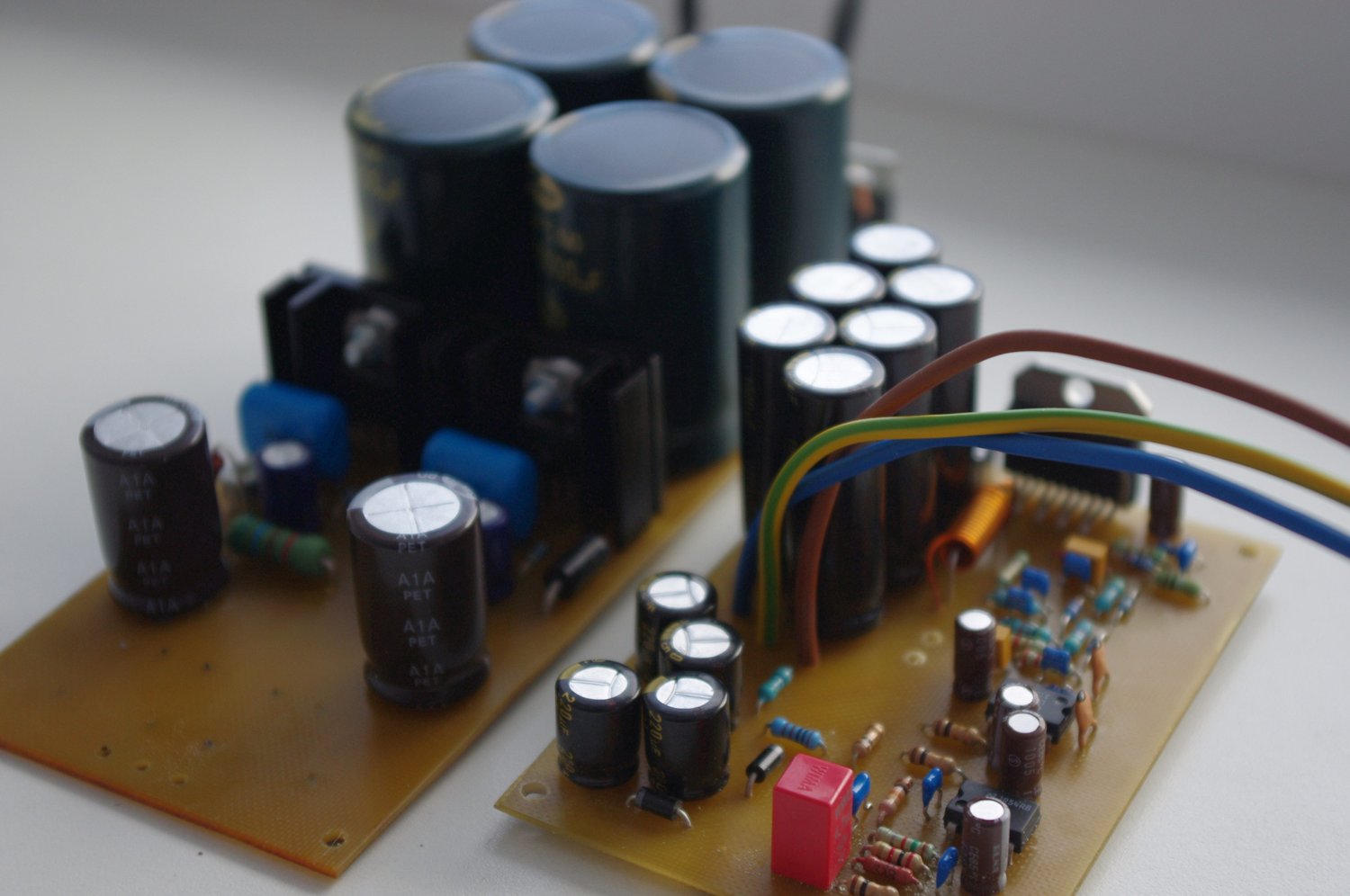

    Собственно сабж. Спаял упрощенный вариант ZD-50 на самодельных односторонних платах. И как-то страшно его подключать... этож не ушной усь от двух пальчиковых батареек
    где-то попадалась инфа, что надо питание подать при первом пуске через резисторы в килоом, обмерить напряжение в каких-то ключевых точках и только тогда можно подключать напрямую. К этому усилку это не относится?
    Надо ли подключать нагрузку? или дня начала нужно просто включить и посмотреть что произойдёт...
    Надо ли устанавливать микросхему на радиатор если музыка пока проигрываться не будет?
    Закорачивать ли вход?
    Спасибо!
    лучше через предохранители
    Лучше сначала без нагрузки
    обязательно!
    да.
    В общем, если не греется и предохранители не сгорели да на выходе ноль и нет ВЧ-генерации, то замерять ток покоя усилителя, потом выключить, подать сигнал на вход, включить, посмотреть что на выходе без нагрузки, потом подключить нагрузку - мощный резистор и погонять на нём. Если усилитель не возбуждается на ВЧ, тогда можно подключить акустику.
    В общем-то это для почти любого усилителя подходит, насчёт экзотики не уверен.

    Универсальное решение при первом включении после сборки или ремонта УМ.
    Через лампочку 100Вт в первичке гораздо нагляднее. Если при вклдючении вспыхнула и пригасла до еле видимого накала - всё в порядке. Естественно, при токе покоя в 0. При повышении тока покоя лампочка начнет разгораться. Вход УМ замкнуть накоротко, микросхему установить на радиатор.

    Спасибо всем отписавшимся! На выходных попробую подлкючить сие чудо... мандраж набирает обороты... Нажмите на изображение для увеличения.

    А по теме - лампочка рулит! Вход на землю, ток покоя в минимум (ежели есть регулятор). Ссылка на Рубцова есть - читать очень желательно. Да, и тотальный входной контроль элементов.
    Ещё добавлю: на макете запустил - работает, установил штатно в корпус, всё развёл и соединил, окончательно оформил и запуск опять со всеми предосторожностями!
