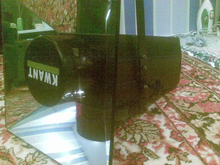

    Здравствуйте, дело в том что имеется неуправляемый приборчик. Можно ли собрать для него схемку что б он управлялся вместе с другими приборами с пульта по DMX512. В приборе 2 мотора с реверсом.
    Спасибо.

    Прибор "Квант", не китаец он, чей не помню. Лампа 400вт, 1 двигатель вращает тарелку с зеркалами, 2й - зеркало, перемещающее луч по панораме. Вечером сделаю и выложу фото.

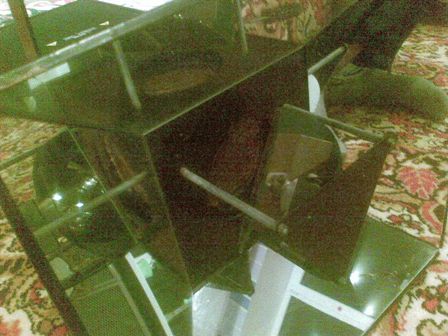

    Вот фото. На панельке AT89C2051-24PC, рядом ULN2803A, что ребром стоит усилитель для микрофона. Приборчик польского производства. За схемку спасибо, но даже если её собрать и прошить - как потом завязать не знаю, да и пойдёт ли в моём случае та прошивка - не факт.
    Нашёл вот что
    http://www.masterkit.ru/info/newsarcshow.php?num=2449.
    Это можно применить?

    Думаю, овчина выченки не стоит. Не настолько важен прибор по функциям, чтоб аж ДМХить. Можно просто ограничится свитдчером по ДМХ. Например ДЛЛ
