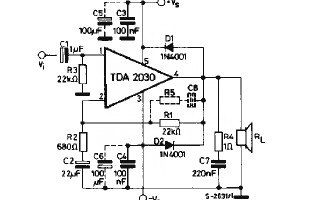

    ТДА2030 отличались отвратительным выходным каскадом(малым током покоя и дерьмовыми параметрами. Очень большие переключательные искажения и как правило искажения синусоидального сигнала как раз этим выходом (разные параметры транзисторов положительного и отрицательного плеча выходного каскада). Посмитрите синус на выходе под нагрузккой осциллографом - все станет понятно. Использовать их на напряжениях выше +-12-14 вольт я бы вообще не стал. Кроме того, обязательно диоды "слива" реактивного ипульса от динамика... ну и дополнительные меры по увеличению устойчивости на высоких -посмотрите даташиты как цепь ООС огрганизуется. Именно в данном случае, при разогреве (10-15 минут работы) происходит уход микросхемы в генераию.
    TDA2050 гораздо более устойчива и надежна - она и работает в таких "упрощенных" условиях... а TDA2030 там генерит и отваливается...
    Вот посмотрите даташитовскую тестовую и типовую схему включения TDA2030.... тамобязательно есть цепь Цобеля, обязательно есть диоды слива ;)))) и дополнительно есть к этому еще и цепь R5(равный 3 номиналам от R2)+C8 (величина которого тоже расчитывается по формуле из даташита) которые и увеличичвают устойчивость схемы на ВЧ...

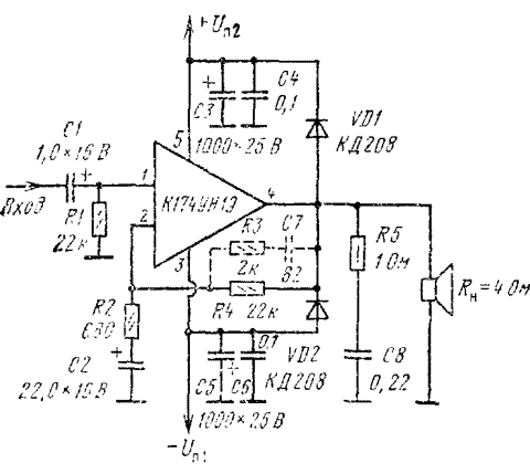

    Вот пример схемы для УН19, она полный анАлог ТДА2030А ))))
    Если считаете, что стоит TDA2050 дороговато -.... то купите лучше наш НЧ К174УН30 её аналог, тем более, что есть и готовые наборы типа http://www.radiotexnika.ru/meccano.php?id=37 да и схему можно ( и нужно) собрать на печатке Линкора.

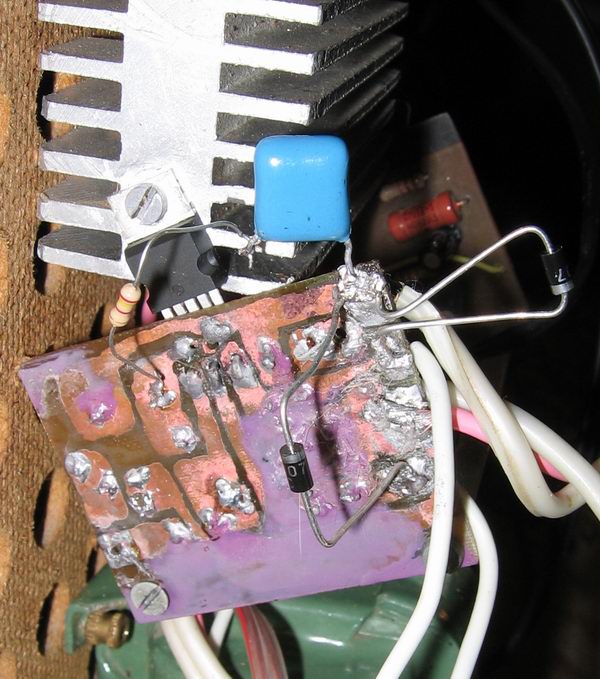

    Да не это ты загнул, там всего то несколько десятков пикаФарад должно быть
    Что есть "В" в формуле? В схеме для к174ун19 там 82 мкФ...
    У меня в нагрузке последовательно 2 8гдш-2-4. Высокочастотного возбуда вроде нету. Есть низкочастотные щелчки перерастающие в треск большой амплитуды. Поэтому склоняюсь к тому что проблема в слишком большом реактивном импульсе с динамиков. Диоды должны спасти.. Если нет то буду ковыряться в ООС.

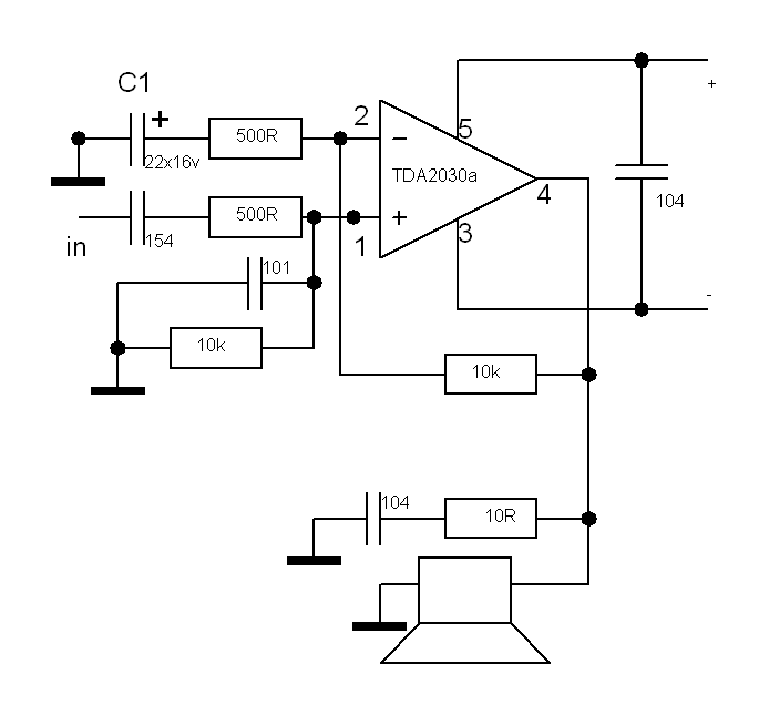

    Не помогли диоды
    Сейчас паяю R5-C8. Если не поможет буду менять микросхемы на TDA2050.
    Всё. 30-ки улетают в мусорное ведро.

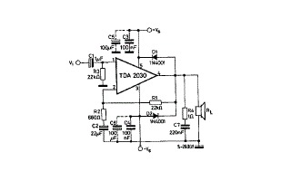

    В данный момент в усилителе стоит TDA2030A(схема ниже) напряжение питания +-19В Есть желание заменить микр на LM1875 Какие номиналы при этом стоит изменить и может быть что-то добавить?

    Ничего менять не надо.
