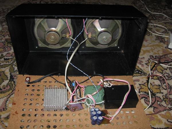

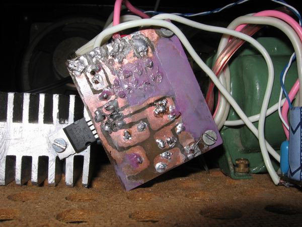

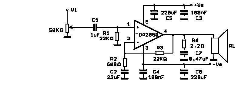

    Новичок Аватар для hifi-run
    21.02.2006
    26
    По умолчанию Re: Усилитель на TDA2030a
    Товарищи помогите разобраться с треском усилителя.
    Года три назад я собрал усилитель на TDA2050 по стандартной схеме из даташита. Года 2 он работал без проблем и еще год валялся без дела.
    Недавно надумал перенести его в корпус, при этом повредил одну из микросхем. Так как на рынке TDA2050 не было, поставил в оба канала TDA2030A. Усилитель заработал, но стал вести себя странно. Через 10-15 мин после включения начинает хрипеть и трещать то один то другой канал. Треск апериодический, спустя несколько секунд заканчивается подачей постоянки на выход. После отключения питания продолжает трещать (питаясь зарядом ёмкостей). При закороченном входе тоже трещит.
    Пробовал: R3 шунтировать 1К, R1 шунтировать 1К, закораивать перемычкой R4 - не помогает. Если убираю R1 - начинается генерация. Может с ёмкостями что не так? Питание +-17В. Микросхемы не греются.
    Посоветуйте что еще можно попробовать..
    21.02.2006
    26
    Вото фото агрегата. Может наводки где? Плата слегка подпорчена попытками добиться стабильности работы.
    21.02.2006
    26
    8гдш-2-4
    А по проблеме можно? Все выходные промучился
