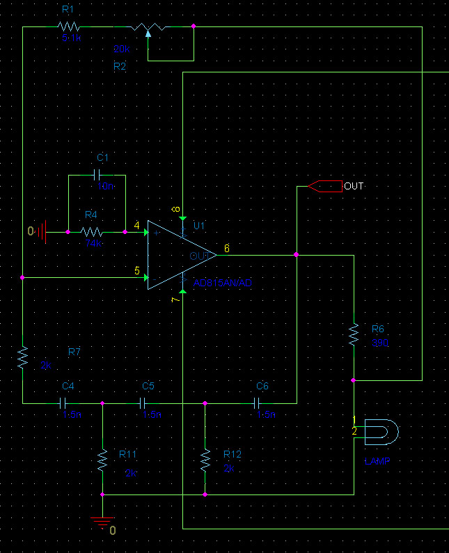

    По умолчанию Идеальный ГСП
    Хороший ГСП в магнитофоне не последнее дело!
    насколько помню требование к нему обеспечить симметрию не хуже 0.2% иначе начинают заметно расти шум ленты.
    В журнале "Радио" №4 за 1995г был опубликован интересный ГСП, развивая эту идею на современных ОУ вот что я получил
    на макете пока использовал OPA2607 (в дальнейшем планирую THS6042) это высокочастотные сдвоенные ОУ с мощным выходом (350мА у THS6042) что позволяет обойтись без транзисторов. Схема из "Радио" давала Кг=0.5% что для "идеального" ГСП многовато
    Схема генератора классический мост Вина, амплитуда стабилизируется лампой накаливания СМН 6,3-20, поскольку стабилитрон дает большой Кг, схема на полевике требует тщательной настройки, а другие варианты (на умножителях и т.д.) слишком наворочены.
    Сегодня на макете запустил только сам генератор, на обычных деталях без всякого подбора получил Кг=0.08% и думаю легко еще улучшу.
    Второй ОУ масштабирующий буфер. На модели при указанных номиналах легко получил необходимые 42В на стирающей головке. Забавно что от самого ОУ на выходе отдается всего 40мА (пик) Поскольку многие современные ОУ легко дают такой выходной ток, то возникает соблазн сделать ГСП кассетного магнитофона вообще на одном ОУ Для себя я планирую второй каскад делать ИТ, поэтому и нужны 350мА.
    продолжение следует....
    Последний раз редактировалось BERLIO; 08.02.2011 в 01:07.

    синфазную составляющую с моста Вина. Сильно упадет вторая гармоника
    "По совету друзей купил автомобиль Москвич"(с)

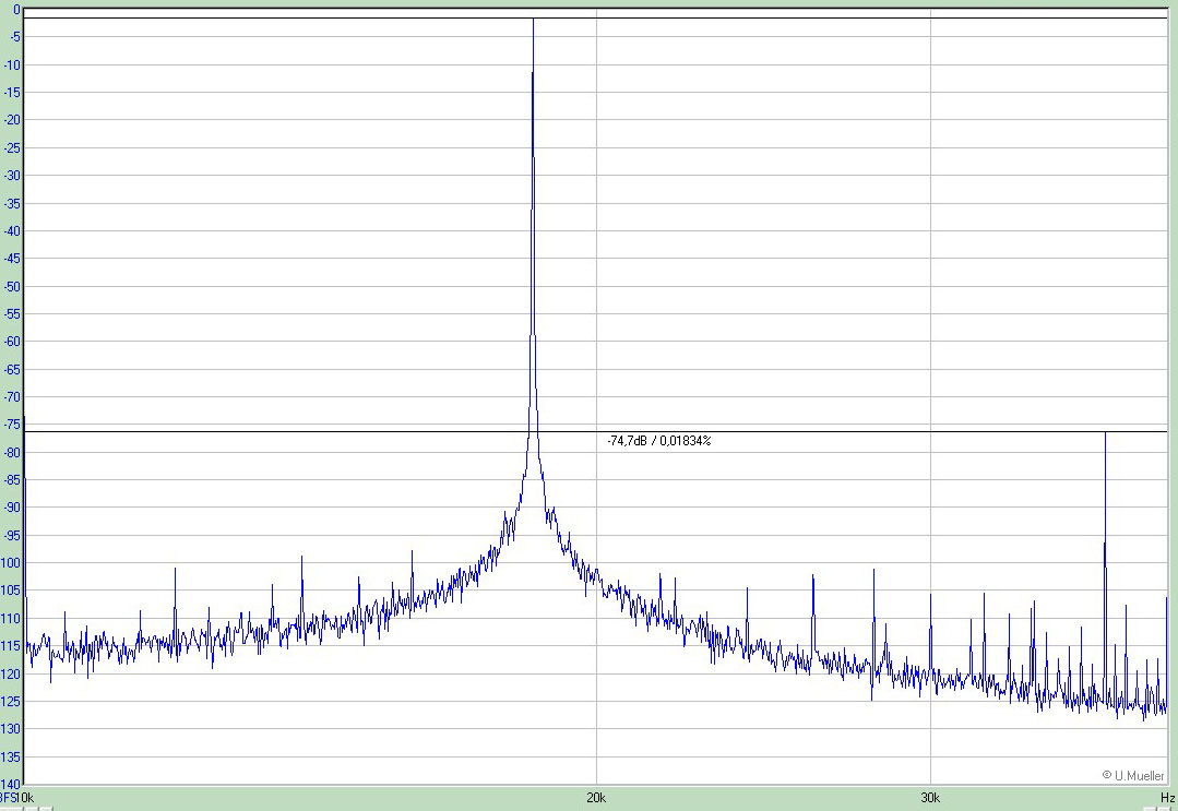

    что бы избавится от синфазной составляющей заменил мост Вина на фазовращающую RC церочку
ID:	114004 Нажмите на изображение для увеличения.
    Уровень второй гармоники сразу упал с 0.08% до 0.018%
    Это на обычных деталях без всякого подбора. Подстроечник только что бы выставить
    уровень. Часта пока 18кГц что бы померить картой.
    ОУ очень высокочастотный поэтому на 200кГц сильного роста искажений не будет. Плюс завтра перейду на AD815AYS, а у него собственная нелинейность заметно ниже.
    Ну вот на этом и остановлюсь, задающий генератор готов. Теперь очередь за выходным каскадом.
