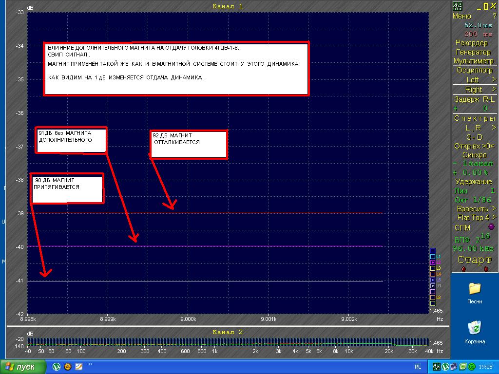

    По умолчанию Re: Про дополнительные магниты на неодиме
    Вот эксперимент по влиянию дополнительного магнита провёл сейчас. 1 дБ прибавляет или отнимает магнит. Частота 9кгц.Свип.

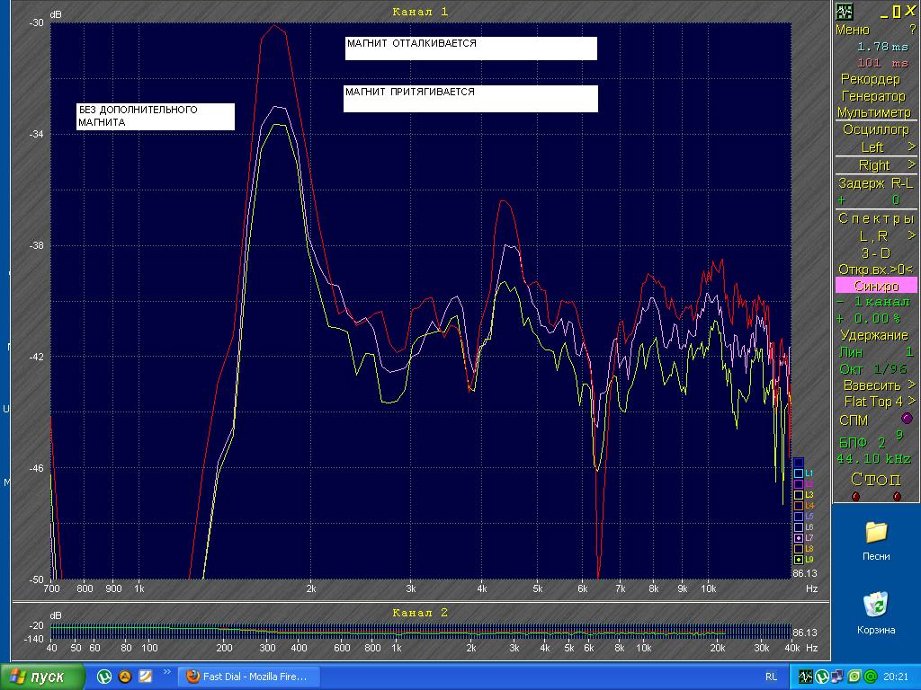

    Кроме повышения отдачи,дополнительный магнит увеличивает неравномерность АЧХ выпячивая выбросы и провалы на АЧХ головки.
