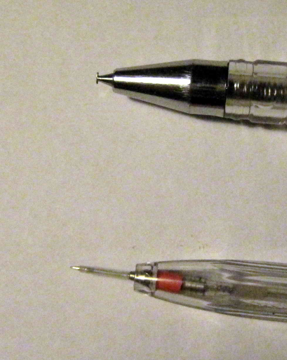

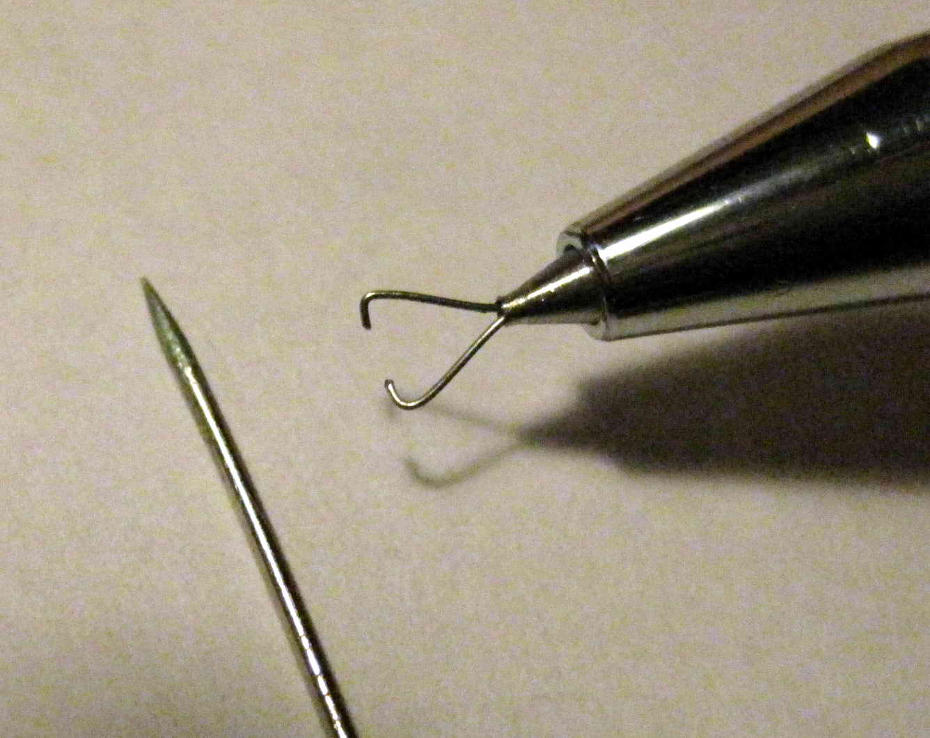

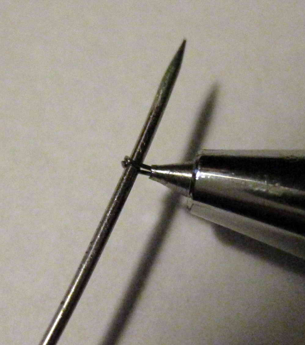

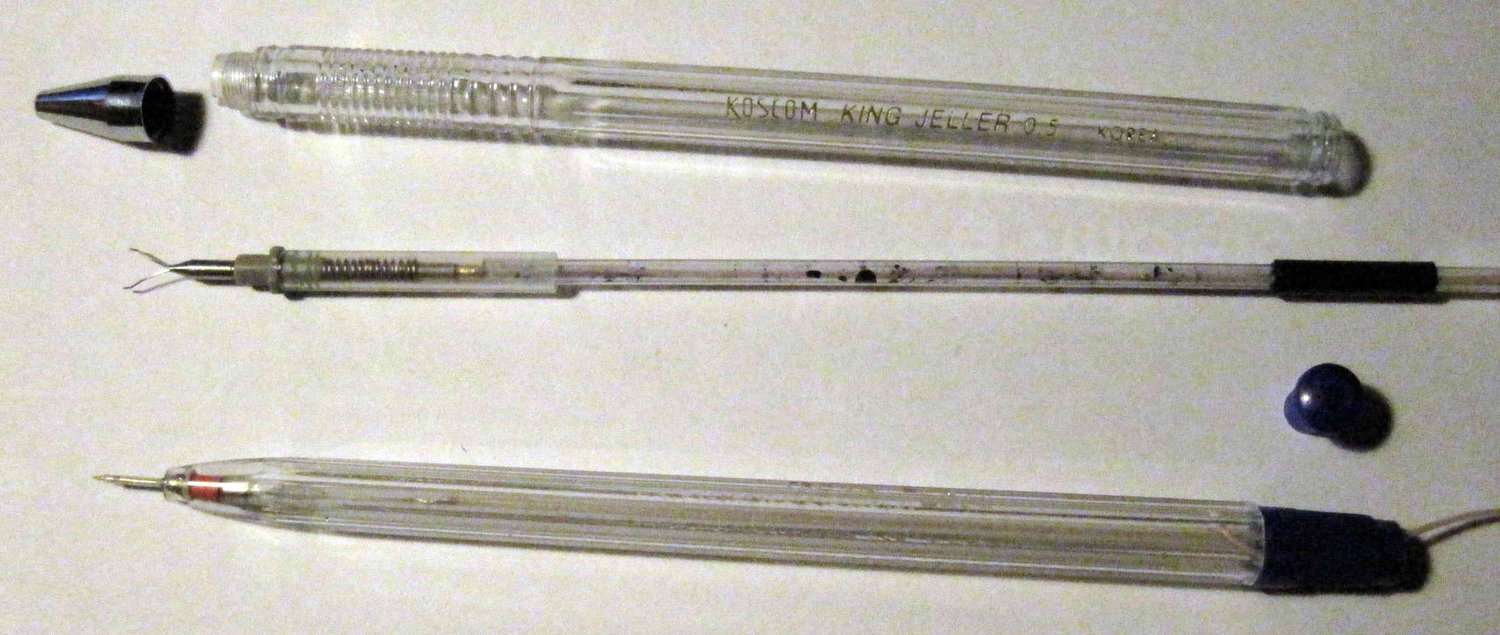

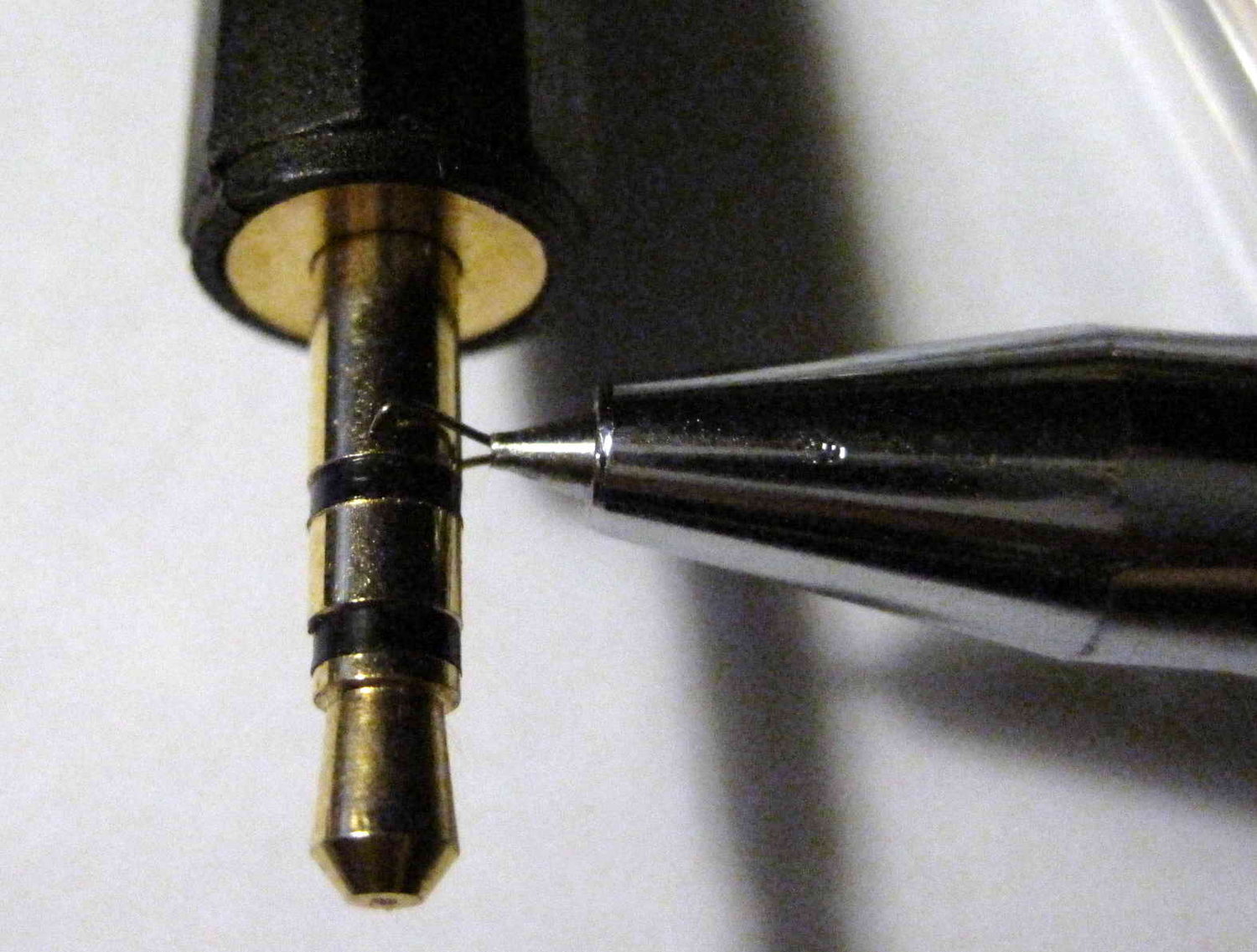

    Старые щупы с обгоревшими иглами пересохли и развалились, да и неудобные они.
    Порывшись в хламе, на скорую руку, соорудил из ручек, на "0" и на активный разные, пишущий узел сверлится иглой от шприца, её же можно и оставить, у меня булавка во фторопластовой трубке (чтобы залезть подальше и не коротнуть чего нибудь) иголку подпружинил, хотя можно было и упростить (стержень изгибается и этого хватает). На нулевой зажим подошла гелевая ручка с толстым стержнем, захваты вроде из струны (нашел 0.25мм, при сверлении иглой 0.65мм легко держит провод 0.2мм). МГТФ 0.12 тонковат надо потолще. Можно укоротить, но лень было пилить
    Из многоцветных ручек получатся с иглой, зажимом, с кондером, диодом (для радиолюбителей) или делитель для осцила (только экран внутрь добавить).
