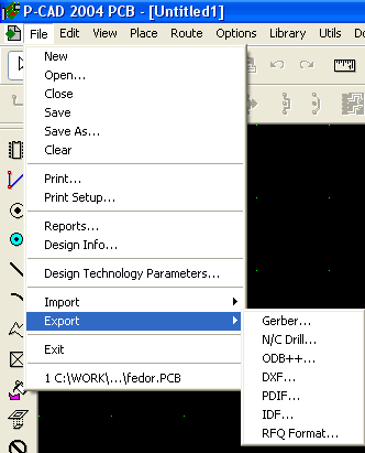

    слушай, есть еще одна просьба - в Пикаде есть конвертер в Cam350, а наоборот нет
    можешь конвертнуть файлик с платой в Cam350 и выложить? спасибо...

    А что это еще за Саm350?? Я там такого не нахожу... У меня PCAD 2002

    lazycat, ты ничего не путаешь? Я тоже не нашел.

    значит в Пикаде нет - надо узнать у нааших разработчиков как они конвертят...
    Cam 350 - это прога в которой принимают файлы большинство машин, делающих печатные платы...
    формат файла *.cam
    Надо кстати узнать - может у меня прямо в Пикаде примут плату в изготовление?..

    конечно примут, это вроде как стандарт, такой же как и GERBER
