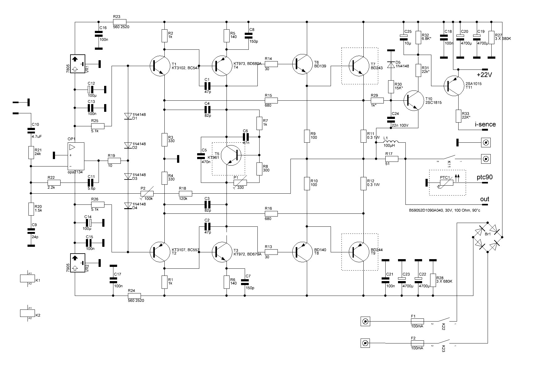

    Поскольку являюсь счастливым обладателем, задумал твик всего комплекса. Пока идет работа над усилителем мощности. План следующий: усилитель с доработками из этой ветки, питание операционника на стабилизаторах, индикатор на LM39XX и линейке на 12 сегментов, она почти влезает на штатное место. Защита по типу NAD272, на uPC1237, Усилитель для ушей на OPA2604+BUF634. Пока вроде все. места почти не осталось. Как только будут готовы платы, выложу сюда. Надеюсь на помощь в проверке.

    Плата усилителя мощности и схема с нумерацией элементов в соответствии с платой

    По умолчанию Re: Доработка УМ ОДА-102 стерео.
    А что за узел на Т10, Т11 ?
  13. #392
    Частый гость Аватар для Andrey Suchkov
    28.02.2022
    106
    Это нагло содранная с NAD272 схема защиты. Узел защиты по току. Пока на макетировал, надо подбирать номиналы. в оригинале резистор 0.05 ома, а в Оде 0.3 ома.
    Как нарисую схему защиты и индикации выложу. Вскорости...
    Кстати в схеме усилителя (пост 390) между базами Т1 и Т2, конденсатора 1 мкф не вижу и между базами Т7, Т9?

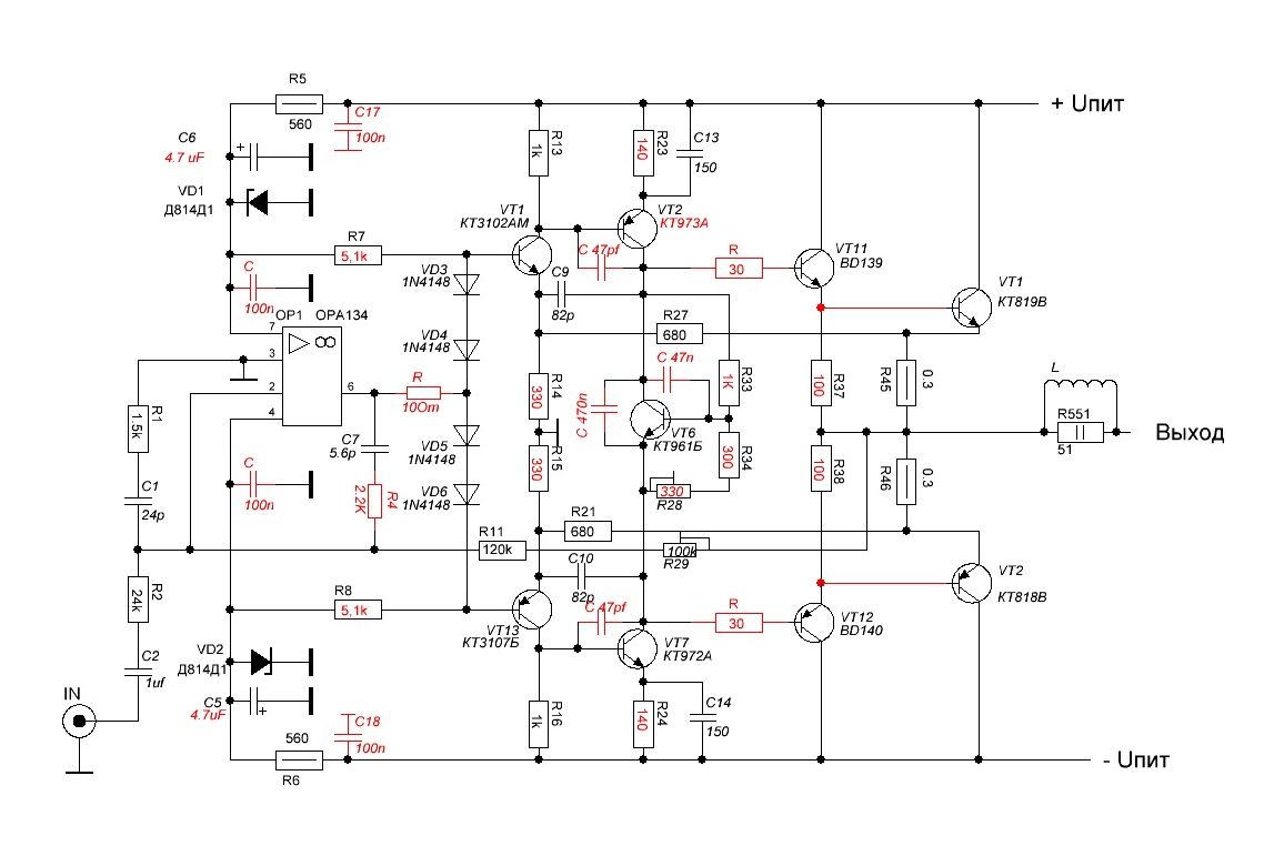

    28.02.2022
    106
Название:	Доработка Ода 102.JPG
    Рисовал отсюда. Тут я тоже конденсаторов не вижу.

    Зарегистрировался Аватар для alexus
    26.06.2023
    19
    Пост 302, 309 там обсуждалось. И пост 373 обновленная схема.
    Последний раз редактировалось alexus; 14.08.2023 в 15:33.
    Да, я прочитал всю ветку, но потом не смог найти эти посты... схему поправлю, плату тоже. Спасибо!
