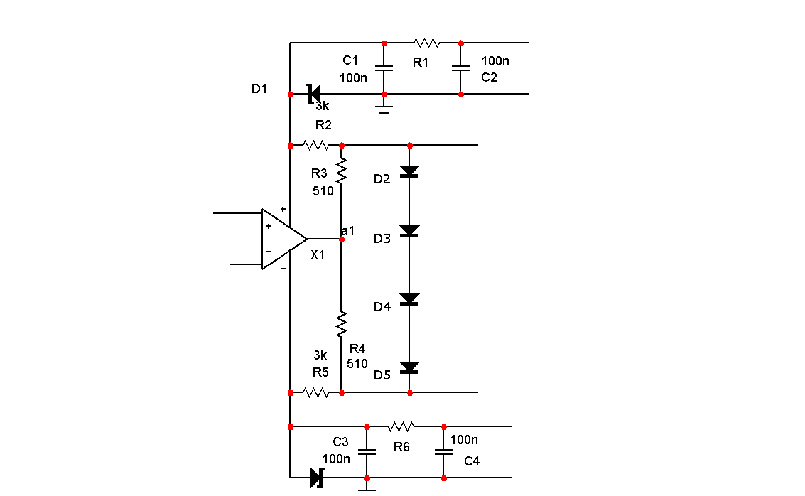

    04.04.2007
    10,762
    По умолчанию Re: Доработка УМ ОДА-102 стерео.
    Первое.Это схема ,впервые описанная в отечественной литературе О.Надолинским.Кстати именно он первым опять же в отечественной литературе и среди отчественных конструкторов предложил перевод ВК операционника в режим А с помощью генератора тока. Номер журнала радио №3/78год.
    Второе : Дарлингтоны предлагаю ставить для разгрузки первых транзисторов уна высоким входным сопротивлением дарлингтонов ,так как в этом случае получаем структуру ОЭ-ОК_ОЭ. Это приведет к снижению искажений.
    Так как предлагаемые дарлинтоны более высокочастотны, то можно снизить емкости конденсаторов в эмиттерах дарлингтонов.Возможно потребуется увеличить корректирующие конденсаторы емкостью30-60пф параллельно резисторам местной ООС в уне ,это резисторы R21/R27 . Схема может иметь высокие характеристики
    Третье КД213 ничуть не хуже импортных ,корпус только неудобный
    Четвертое: R28/R8 запитать от относительно стабильного питания ОУ,снизив их сопротивление до 3,3-4,7ком ,выход ОУ отделить резистором на 10-100ом или переделать это место навесом так , как в ссылке
    Ну вот и все вкратце, что предлагаю для простой и эффективной модернизации .Хорошо бы модельку посмотреть . Может получиться очень красиво.Потенциал большой у усилителя. ОФФ Может кто еще выскажется

    Аватар для Дима1
    21.01.2011
    город Петрозаводск
    580
    Цитата Сообщение от alex000 Посмотреть сообщение
    на сколько вольт питание усилителя?
    на 25вольт в каждое плечо.
    нужно просто поднять питание усилителя и увеличится мощность
    Питание поднять нет возможности нет подходящего по габоритам транса.Да и на большинстве усей этого хватит чтобы обеспечить по 20-30 ватт на канал.
    Так-же что именно и где и на какой номинал из деталей надо поменять если можно отредактируите схему с внеся в нее нужные изминения плиз
