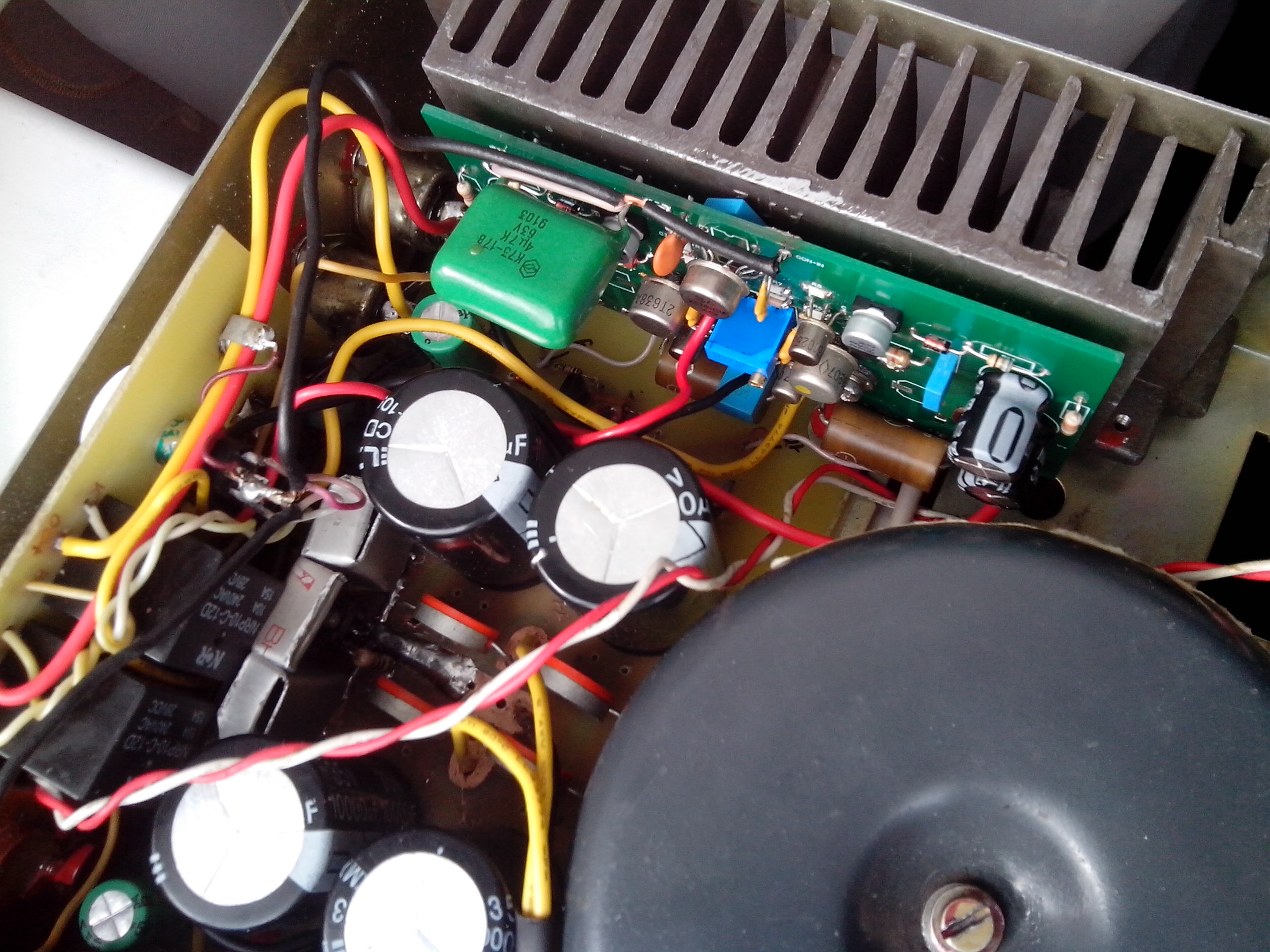

    Так сделал

    Приличный аппарат стал.Не сравнить с оригиналом.

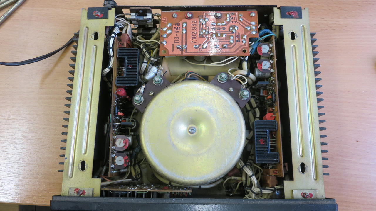

    Еще тепловую защиту нужно делать. Позже добавлю схему
    С права на картинке тепловушка, в качестве датчика Q9. В эмиттере этого транзистора подстроечник им настраиваем температуру срабатывания, а вот каким резистором настроить температуру отключения тепловухи? Нужно чтоб отключало реле при 70с, а обратно включало при 60 или 55..
    https://yadi.sk/i/k9w4vj-1bzHwvQ

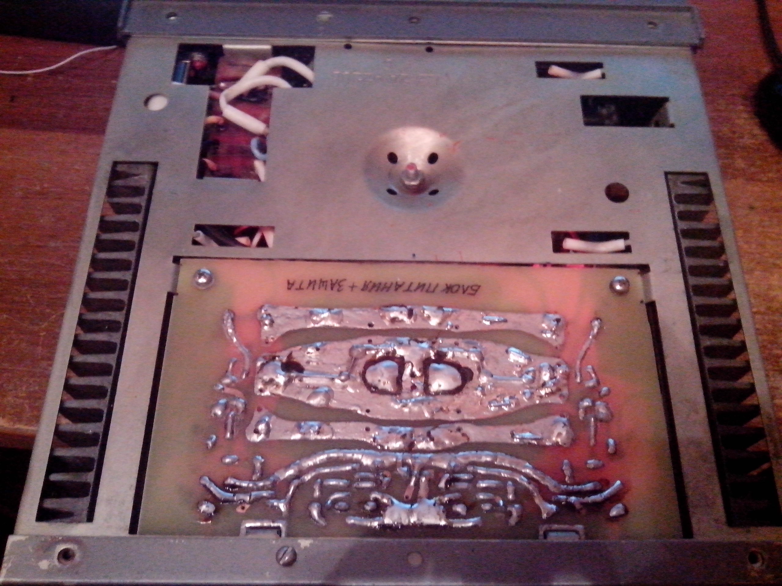

    По умолчанию Re: Доработка УМ ОДА-102 стерео.
    Нет конечно.просто мест больше займет
    Да нормально все влезло, учитывая что рисовал плату от руки. Заказывать не стал, дорого бы вышло
    Защита от кз на выходе работает хорошо, Еще тепловую и вообще хорошая защита у усилителя будет. Тепловая будет на отдельной плате которую прикручу на место где стояла старая реле. Защита вообщем для каждого канала отдельная

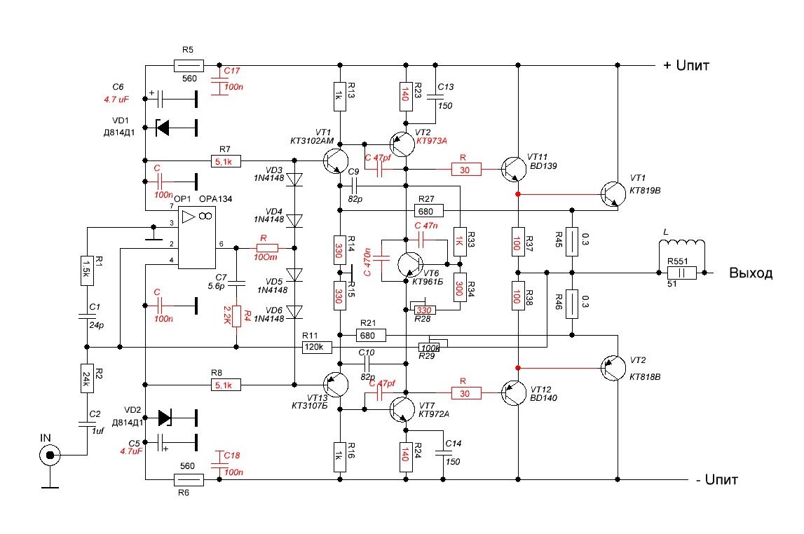

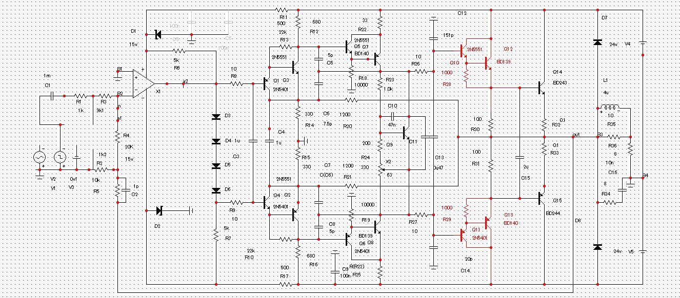

    Новый вариант апгрейта. при простоте схемы лишь за счет лучшего согласования каскадов спектр и уровень гармоник изменен в лучшую сторону.
    красным выделены составные аналоги кт972/973

  16. #375
    04.04.2007
    10,762
    замените оу на ора134 и кт815/814 на кт972/973 и коррекцию подстройте
    С уважением Максим.

    звук изменится

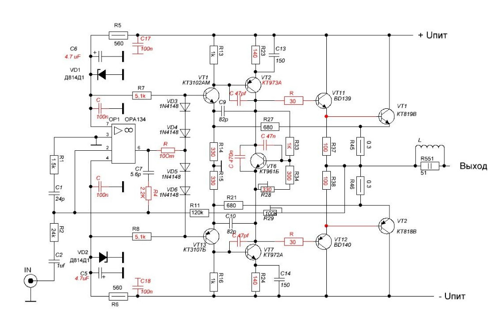

    Кмк звук это комплекс: источник - пред/эквалайзер - усилитель - колонки - обстановка. Смысла доводить один из элементов до совершенства при посредственных остальных нет. Но учту, и если для себя - сделаю. Или не сделаю Благо есть и Эстония 010 и Бриг ... Всё равно ОДЕ полочники прописаны. И с ними она и так нормально справляется в дефолтном исполнении.
    ---------- Сообщение добавлено 23:35 ---------- Предыдущее сообщение было 22:17 ----------
    хм... это как описано тут? - https://forum.vegalab.ru/showthread....=1#post2546889

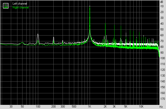

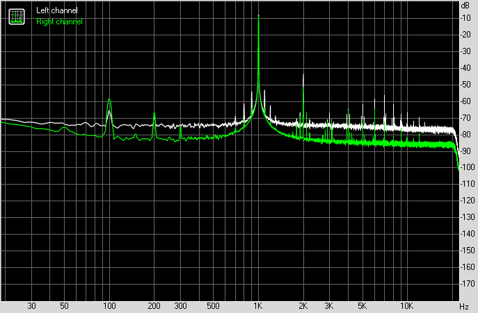

    Ну что сказать... Вот с УД708
Название:	02 Спект. Источник.png
    Вот с КР574УД1Б
    А вот с OPA134. Один канал с корректировкой обратной связи, один нет. В наличии 4-ре микрухи, первый снимок с первой и второй, второй снимок - с третьей и четвёртой микрухой...
ID:	361350 Нажмите на изображение для увеличения.

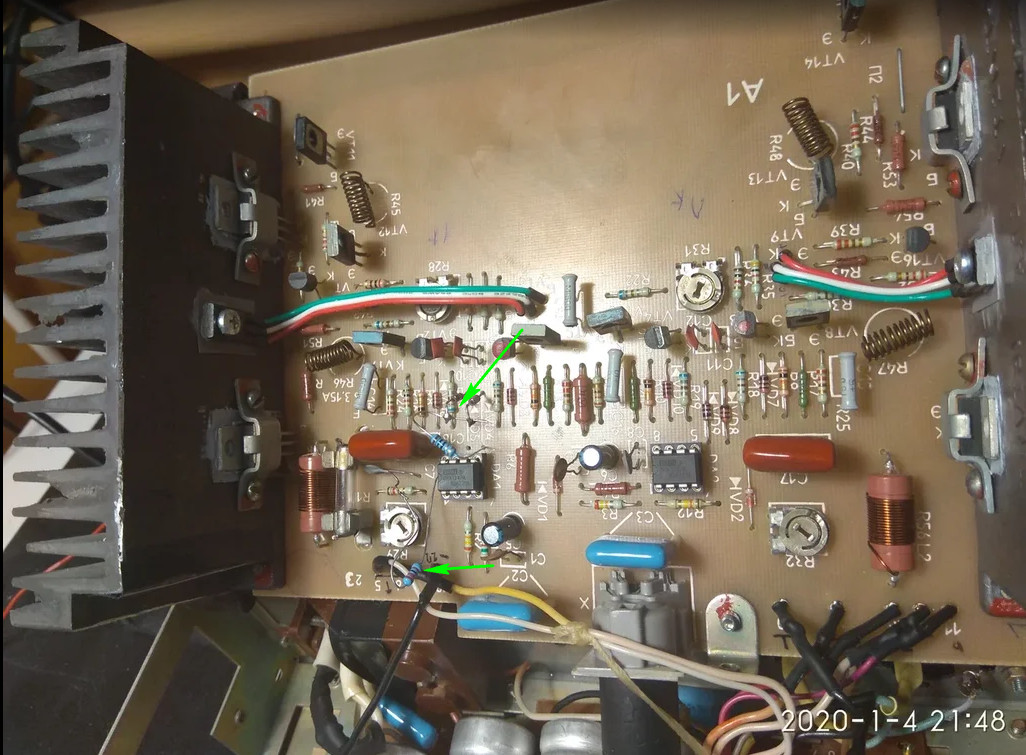

    Корректировку менял навесом, для попробовать...
