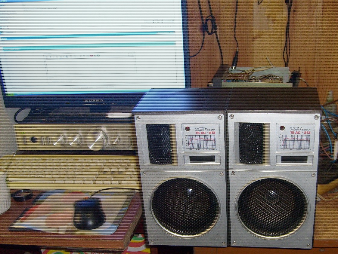

    Возник вопрос по замене пищика 2ГД-36 в корпусе акустики ОДа 15АС-213 . Внешний вид меня устраивает полностью.Компактны и симпатичны. Слабое звено пищик .Плохо,что они элипсные
    С уважением Максим.
