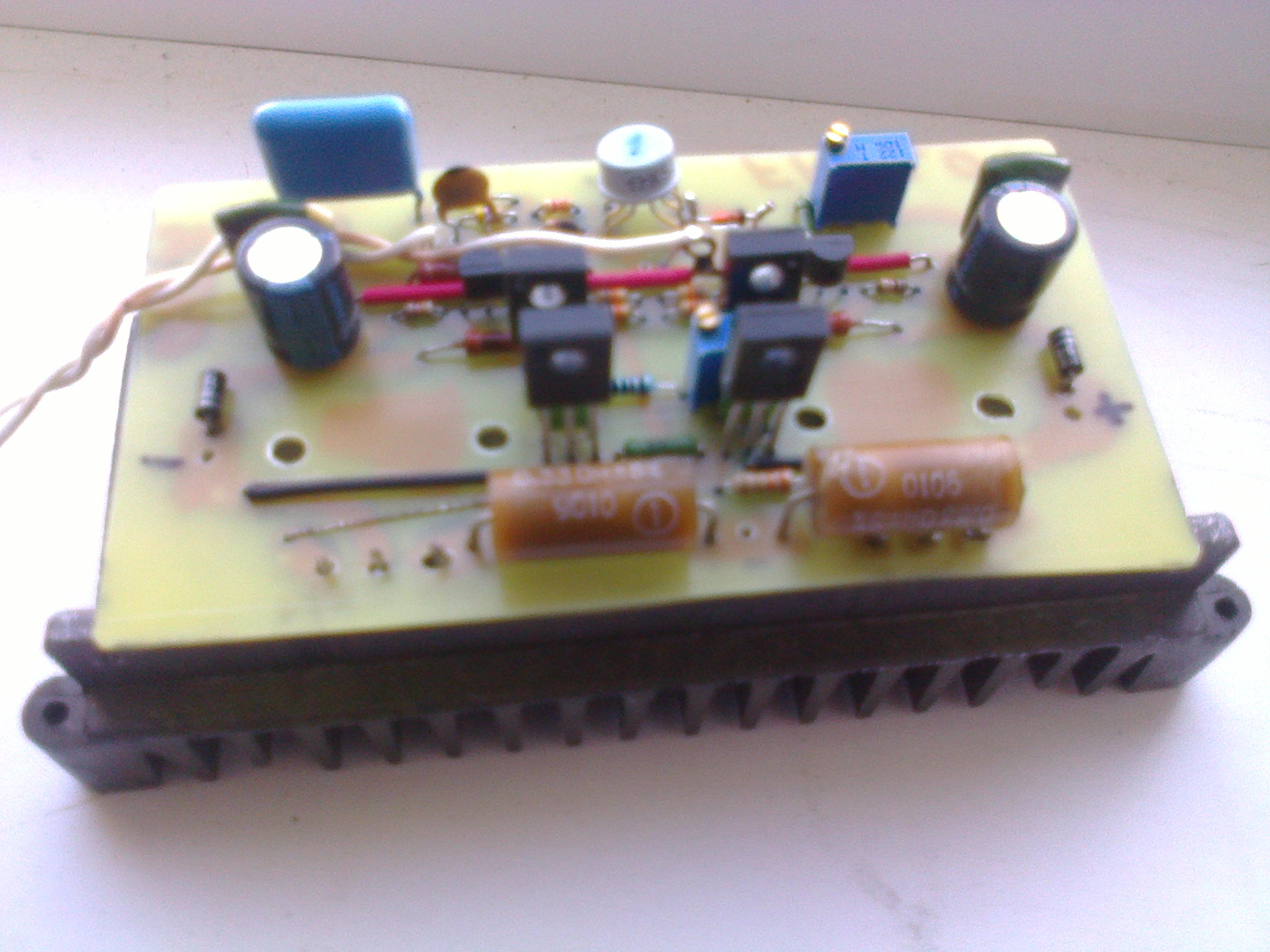

    Я для своих использовал такие схемы.
    Как считаете лучше они родной схемы оды? Вторая без токовой защиты и с одной парой концов.

  5. #324
    04.04.2007
    10,762
    По умолчанию Re: Доработка УМ ОДА-102 стерео.
    Даже родная лучше,а уж переделанная ...
    офф тосники неплохо звучат
    С уважением Максим.

    У меня три мошника. Один оригинальный, только диоды на кд503 заменены, и транзистор который стабилизирует ток покоя закреплен на пред оконечку.
    Во втором аппарате схема та что с опером и ОЭ.
    В третьем стоит классическая схема типа Оплеуха только в УН не составной транзистор.
    Какую бы вы могли посоветовать схему для этого аппарата? Желательно транзисторный, без оперов.

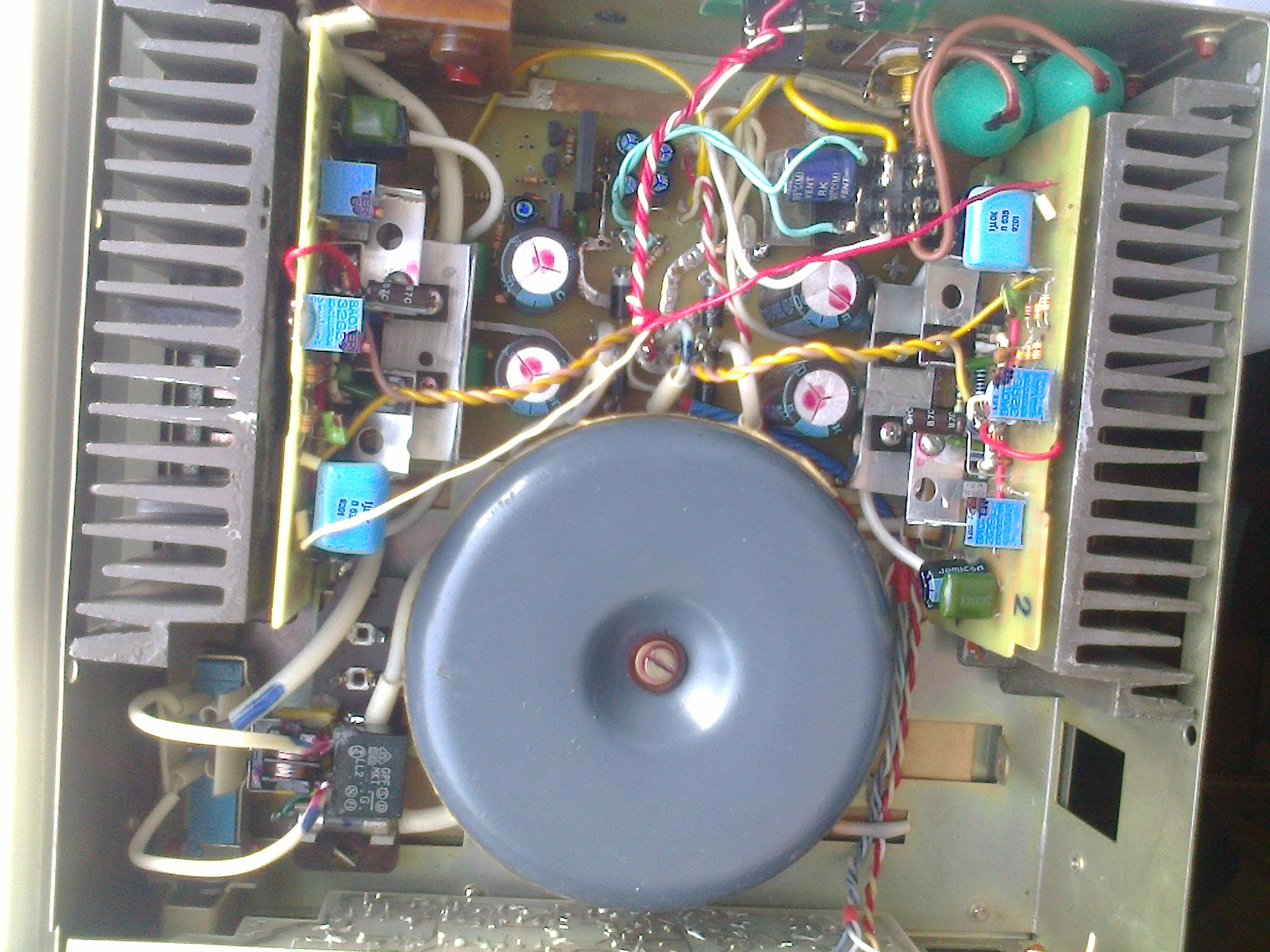

    И как вам такое расположение? Понятно что не очень аккуратно, делал все на глаз. Как еще один вариант защиту сделать на отдельной плате и закрепить ее на задней стенке, такая реализация даст нам больше места для блока питания

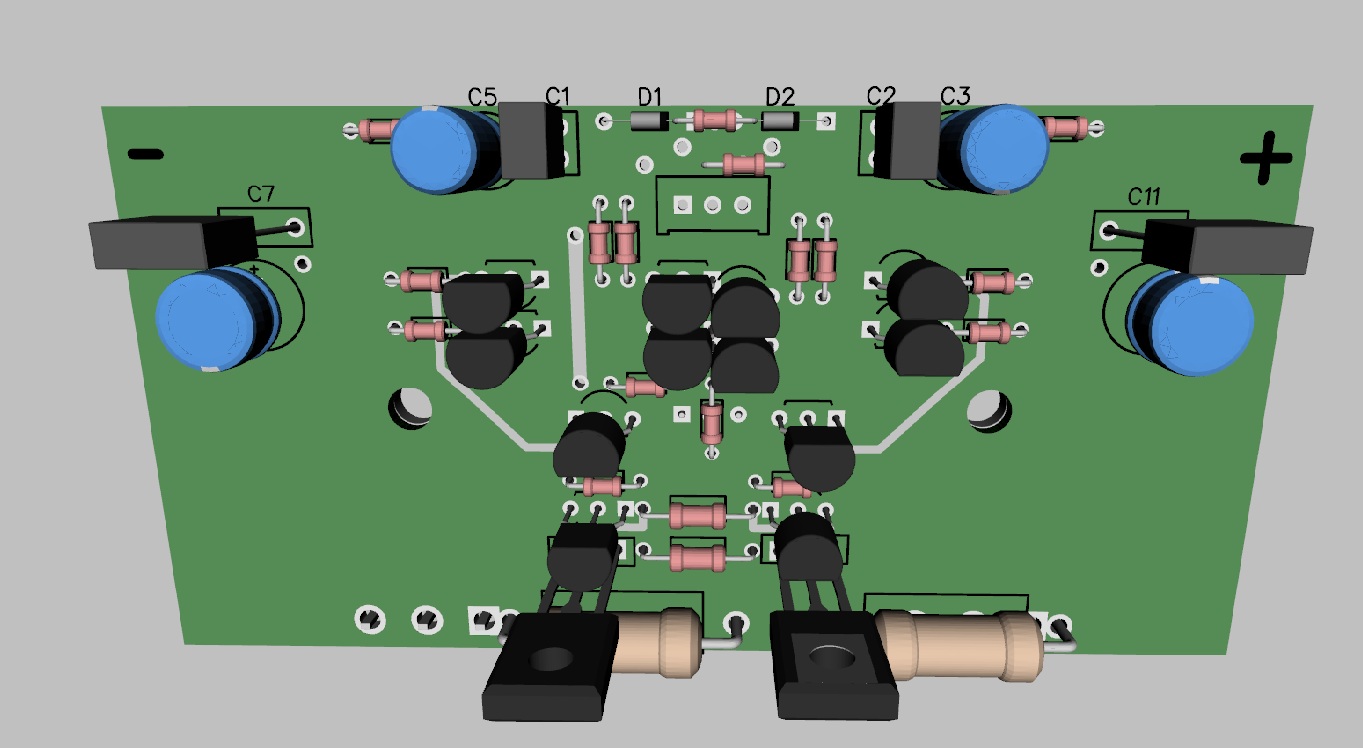

    Зачем мне три одинаковых оды.. Вот я и использую как конструктор, а нормальные корпуса покупать дорого.
    Вот кстати я как то делал эстонию для оды только со стабами. Не законченный вариант правда. Интересует вообще кого законченный вариант этой схемы? Вполне реально так же на такой плате и стандартную доработанную схему оды сделать. Да и такие платы стоить будут не дорого у тех же китайцев.
