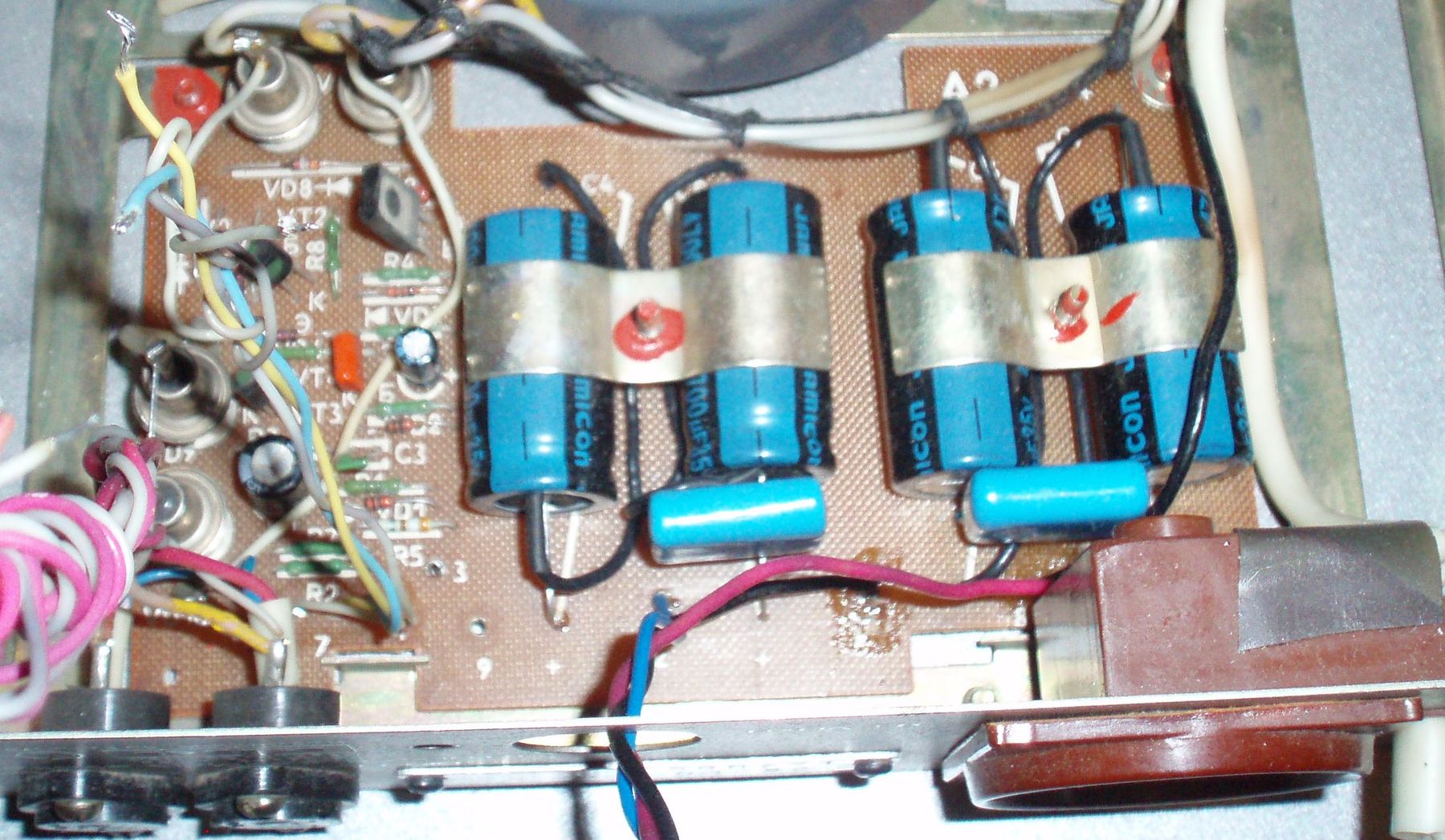

    Заменил VT6 кт315 -всё отрегулировал. Сделал по 60 мВ. Гонял аппарат на полной мощи-радиаторы тёплые. Фильтра проверил -в норме(2200),повесил плёнку(0,1) на диодный мост. Вот думаю -шунтировать электролиты(2200) плёнкой(0,1)? Что скажете?

    По умолчанию Re: Доработка УМ ОДА-102 стерео.
    Тогда уже 2,2 мкф на 63 вольта, у меня 3,3 мкф на 63 - оптимально,то что влезло на плату у меня с дополнительной сверловкой дорожек. Правда я и электролиты поменял на 4700 х 35.
