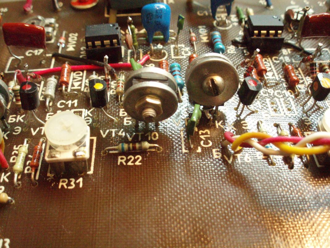

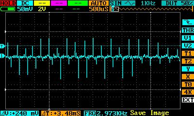

    По умолчанию Re: Доработка УМ ОДА-102 стерео.
    Вот переделал Оду. Схема из 60 поста, кое-что заменено, кое что оставлено. Поэтому нарисовал так, как у меня. Нажмите на изображение для увеличения.
ID:	243249 Нажмите на изображение для увеличения.
    Есть некоторые наблюдения.
    Ток покоя выставил в районе 50mA. Выходные транзисторы не греются в покое (т.е. нагреваются где-то до 25 градусов). Уменьшил номиналы R22 и R23 для увеличения тока покоя.
    Далее. Нагреваются транзисторы выходного каскада усилителя напряжения, весьма чувствительно, градусов до 70. Пришлось поставить широкие шайбы (по две на транзистор спереди и сзади) вместо радиаторов. Пытался корректировть увеличением R16 и R17, несколько помогло, как мне кажется. На этих транзисторах рассеивается где-то 0,4 Вт (если я правильно посчитал). Стоит ли копать дальше или так должно быть?
    Есть снятая осциллограмма некоторого возбуда в области 3кГц
    Вложение 218670
    Что бы это значило? Подключил акустику. На слух на расстояниии 10 см в области среднечастотного динамика прослушивается некий шип. На ВЧ почти ничего не слышно. При закорачивании входа на землю амплитуда уменьшается в два раза, но структура помехи остается.
    На выходе опера на одном 33mV, на другом 20mV постоянки. Выложенная осциллограмма того канала, где 33mV.

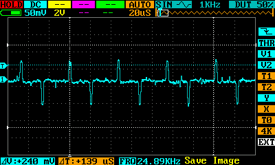

  17. #236
    Добавлю фото "радиаторов".
    А также какой-то возбуд, но уже на частоте 25 кГц.
    Насчет тихого шипения в СЧ динамике. Свил провода питания, поставил на вводе в плату УМ пленку по 0,1 мкФ. Теперь как ни прилагай уши к разным динамикам - какое-либо шипение отсутствует вовсе. Ощущение такое, будто усилитель отключен.
    Пока не слушал, буду искать возбуд.
  18. #237
    При закорачивании входов на землю помехи заметно уменьшаюся.
  19. #238
    Продолжаю биться со звенящим усилителем. Изменил некоторые номиналы деталей, поэтому ещё раз размещу схему. Увеличены номиналы R12 и R13 до 330 Ом, чем уменьшена местная обратная связь. Влияет на ток покоя. Ток упал, пришлось добавить до 25-30 мА регулятором. Считаю, что больше ему не надо. Температура транзистров в УН приемлемая (нос терпит).
    Вложение 219468
    Далее, установил C11- 100nF, никакаких изменений не обнаружил в осциллограммах.
    Ставил Цобеля на выход - только увеличивает амплитуду возбуда.
    Поднимал ножку C2 - никаких изменений. В общем обнаружилось, что возбуждается ОУ, а остальные каскады усиливают.
    Импульсы на осциллограмме имеют апериодический характер. (Период-амплитуда выше, период- ниже, и так чередуется).
    Насчет звучания. Подключил и сразу как-то через чур кристальным звук показался. Тарелки очень отчетливые, ну и другие подобные звуки. Видимо запись еще с изобилием высоких, латинский этно-джаз, кул, лаунж и прочее подобное. Через двадцать минут я устал от такого звука.
    Последний раз редактировалось michaelgrey; 08.08.2015 в 19:50. Причина: ошибка в схеме
  20. #239
    Резистор R4 надо оставить 2,2 кОм.
