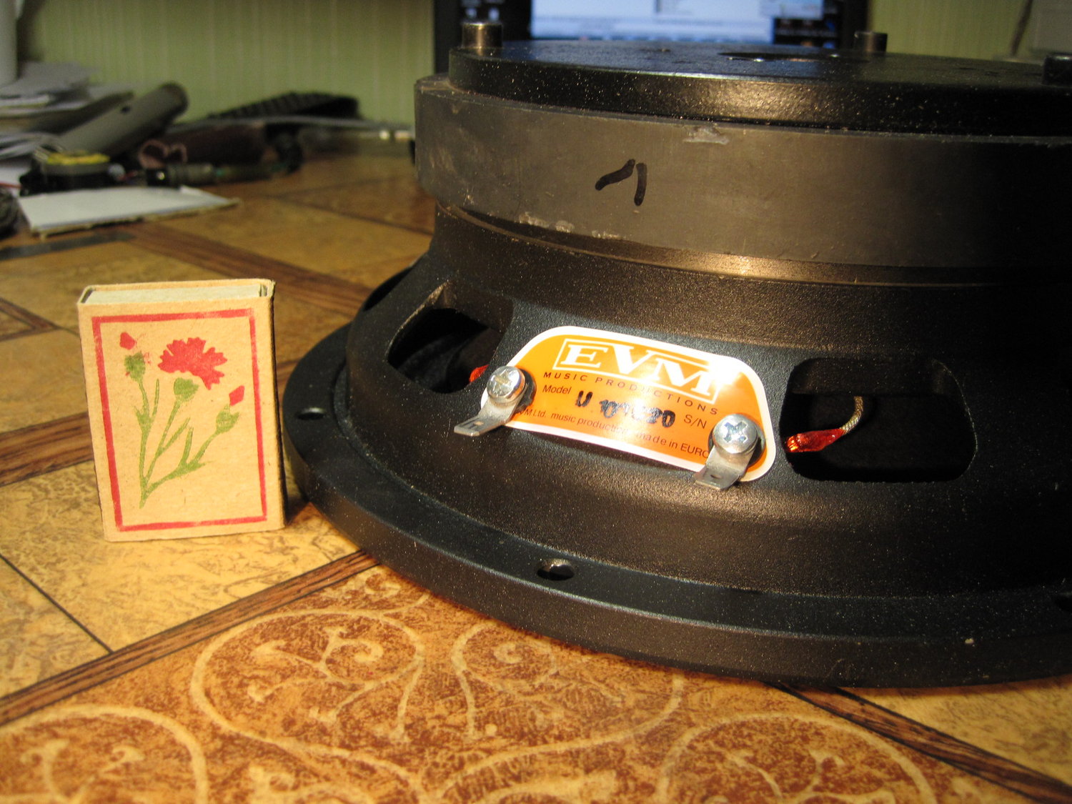

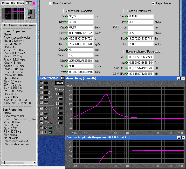

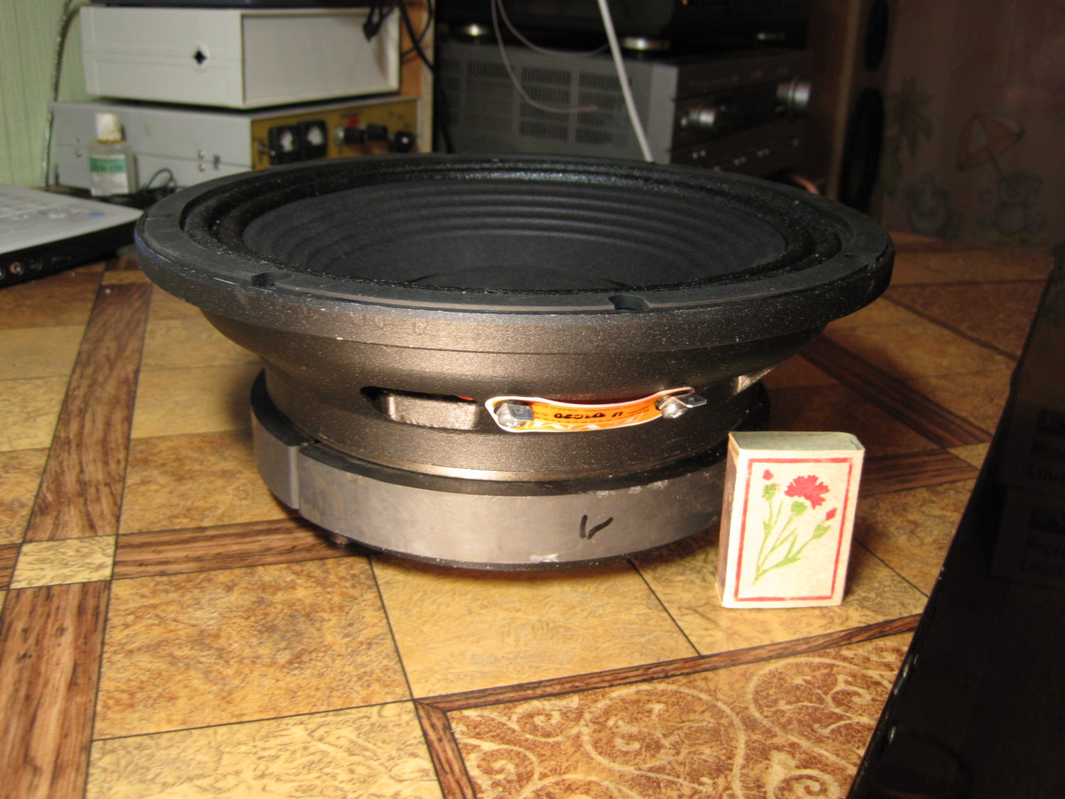

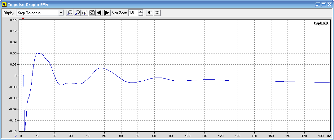

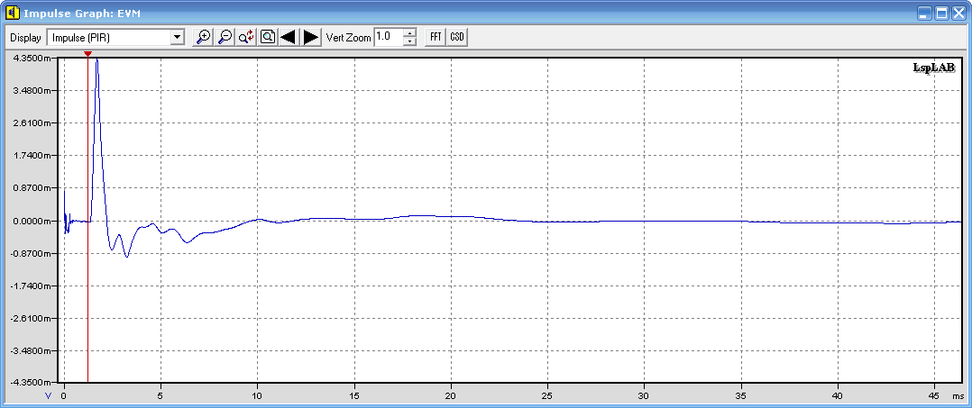

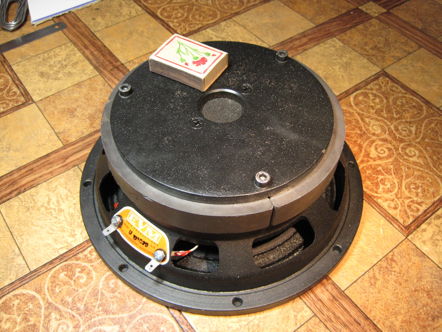

    Был у меня старенький проектик и решил я ему обновить басовик - без изменения ящика - 80 литров ФИ на 31гц, диаметр динамика 10".
    Встала задача отталкиваясь от параметров акустического оформления расчитать динамик - всё наоборот Благо мастер, который может изготовить его, включая необходимое намагничиваие магнитной системы, есть.
    Основные моменты концепции :
    легкая подвижка, низкая резонансная, большая катушка(3") и хороший мотор - в общем динамик в жанре олд скул - для большого ящика и низко копающий при неплохой чувствительности.
    После многократных манипуляций в виртуальной среде BassBox 6 Pro и нескольких согласований с мастером был разработан теоритический проект динамика, который позже реализован практически.
    Много и красиво говорить не буду, скажу лишь то что хотел то и получил - звук был в точности как был задуман и наверно даже чуть лучше.

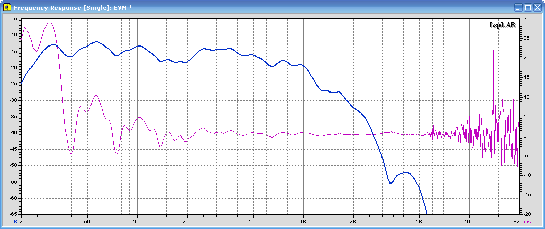

    Вот фото и графики реальных измерений в обычной жилой комнате с растояния 1м.

    Кстати, масса одного около 7кг.

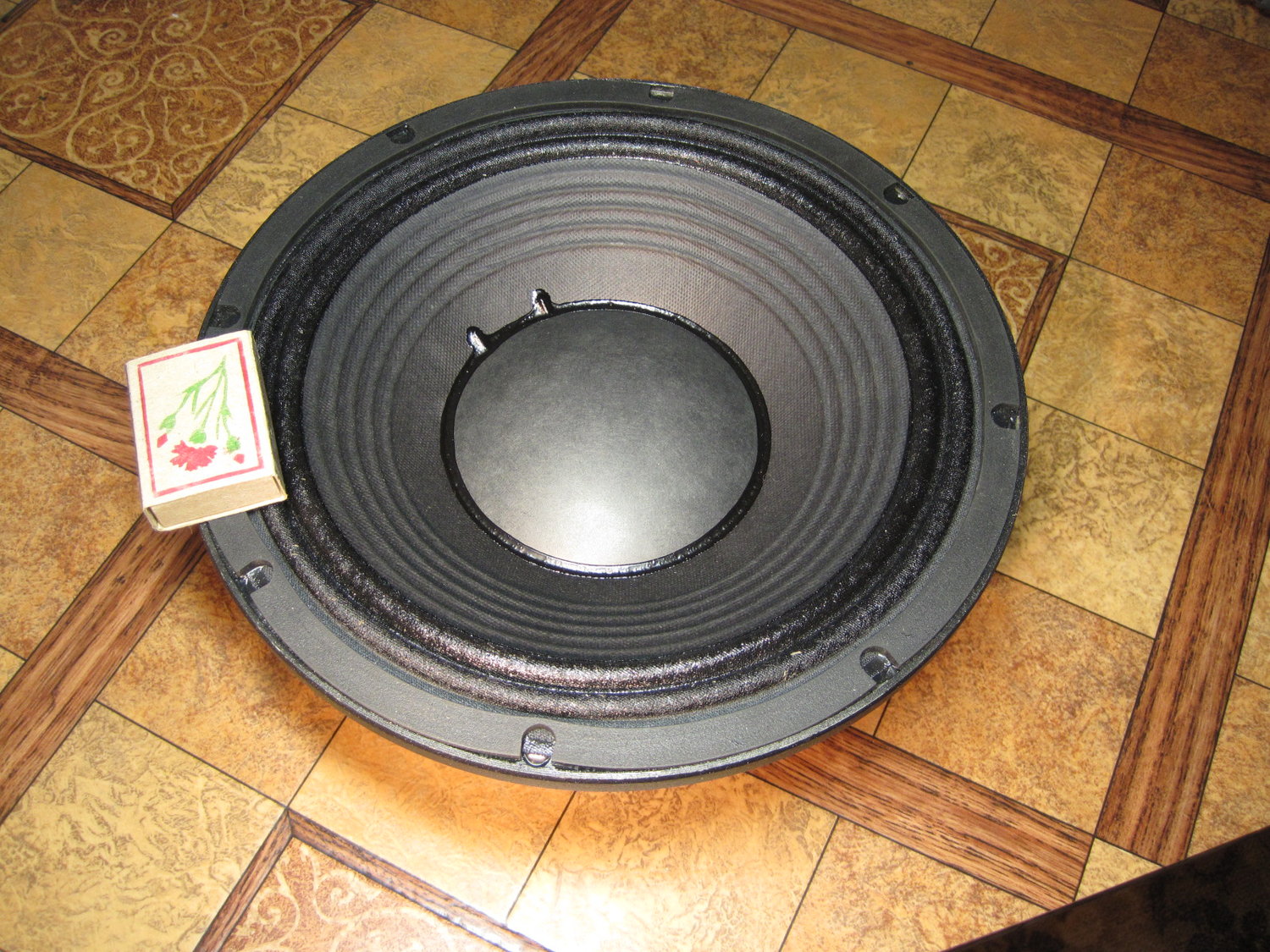

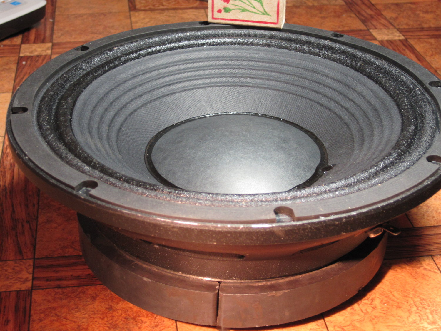

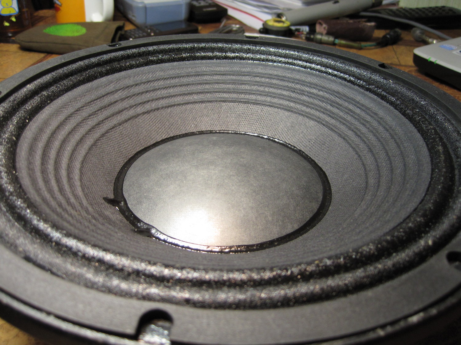

    mAxSpace, по 3-ей и 4-ой фотографиям создалось впечатление, что диффузор несколько просажен. Это специально так задумано?
    Это расплата за чрезвычайно мягкий подвес - пока ехали из Питера ко мне провисли, пришлось "ровнять" центрирующую шайбу феном - сейчас в вертикальном положении всё норм.

    прикольно и круто за 100баксов! верхний край радует ровностью.

    бассбокс - это проект ? реальность ему соответствует?? или измерения?
    Аватар для mAxSpace
    16,308
    По умолчанию Re: Бытовые вуферы на базе ПРО...
    бассбокс - это проект или измерения? реальность ему соответствует??
    Данные в басс боксе основные измереные, а такие как масса Бл и т.п. вычеслены в ней, в общем измерения.

    так и подумал. озадачило отсутствие Le.
    пардон, никакой легкости и мягкости не вижу, хотя это все относительно
    а провисшая цш (вполне обычный для 10" Vas; сколько они ехали - неделю?) - эт как-то.. ээ... слов нет..((
    Аватар для mAxSpace
    16,308
    18 звуков провисает ни чуть не хуже, но ценник у неё совсем другой и как я заметил совершеннно ни за что...
    Ещё есть у меня предположение что просто не нужно мне мастера было торопить - всякие там пропитки и клеи должны сохнуть дольше.

    А как тогда должны провисать головки с Fs = 16 Гц, а такие ведь есть?

    Ладно провис. У меня друг в суматохе феном спалил купольники. Пропитал, стал сушить, заметался и кранты
    Нельзя спешить в таких делах.

    Да ладно вам
    Прототипы.
    Причину осознали, теперь есть несколько мыслей как сделать правильнее.
    Кстати, линейное смещение реально увеличить.

    провисание можно выровнять нагревом ЦШ в "выдавленном" положении.
