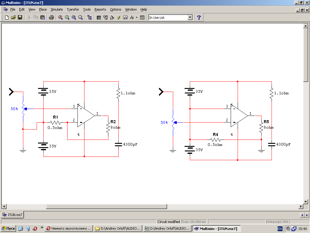

    Включение самых популярных ИМСУМЗЧ типично с незначительными расхождениями. Меня собственно интересует, как будет выглядеть ИТУН на TDA 2050.
    Так: http://lincor-in.narod.ru/1.0.gif
    или Так: http://lincor-in.narod.ru/1.1.gif
    Сразу предложу вариант печатки http://lincor-in.narod.ru/pel1.1.gif
    И жду рекомендаций, опусканий, посыланий, грязи и всяческого содействия в вопросах токового усиления

    Фильтры делались специально под ИТУН, 1-ый порядок, а именно СЧ и ВЧ динамики соединены последовательно. Параллельно ВЧ динамику индуктивность, а параллельно СЧ динамику - емкость.
    Сравнивались обе схемы по звуку на одой и той же нагрузке и при одном и томже монтаже микросхем - звук совсем разный - это и странно. Мне больше понравился второй вариант. Но проще самому собрать и послушать (перепаять схему - час делов). Правда у меня никаких печатных плат нет все навесным монтажем, минимум проводников соединительных и т.д.
    Схемы усилителей ниже
    Подниму старую темку.
    Схемки подкупают своей просто ужасной простотой . А если делать би-ампинг с активными кроссами, то вместо "типичных" ИТУНов (это я про питание) можно разориться и на два дополнительных транса с раздельными вторичками, так как трансы мощные совсем не нужны. по идее должно хватить и 30-50ВА с запасом...
    Еще кто-нибудь, кроме Андрея, делал по таким схемам ИТУН?...

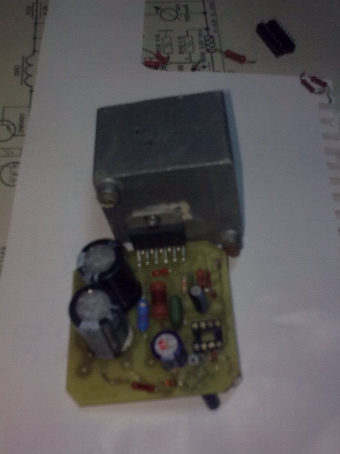

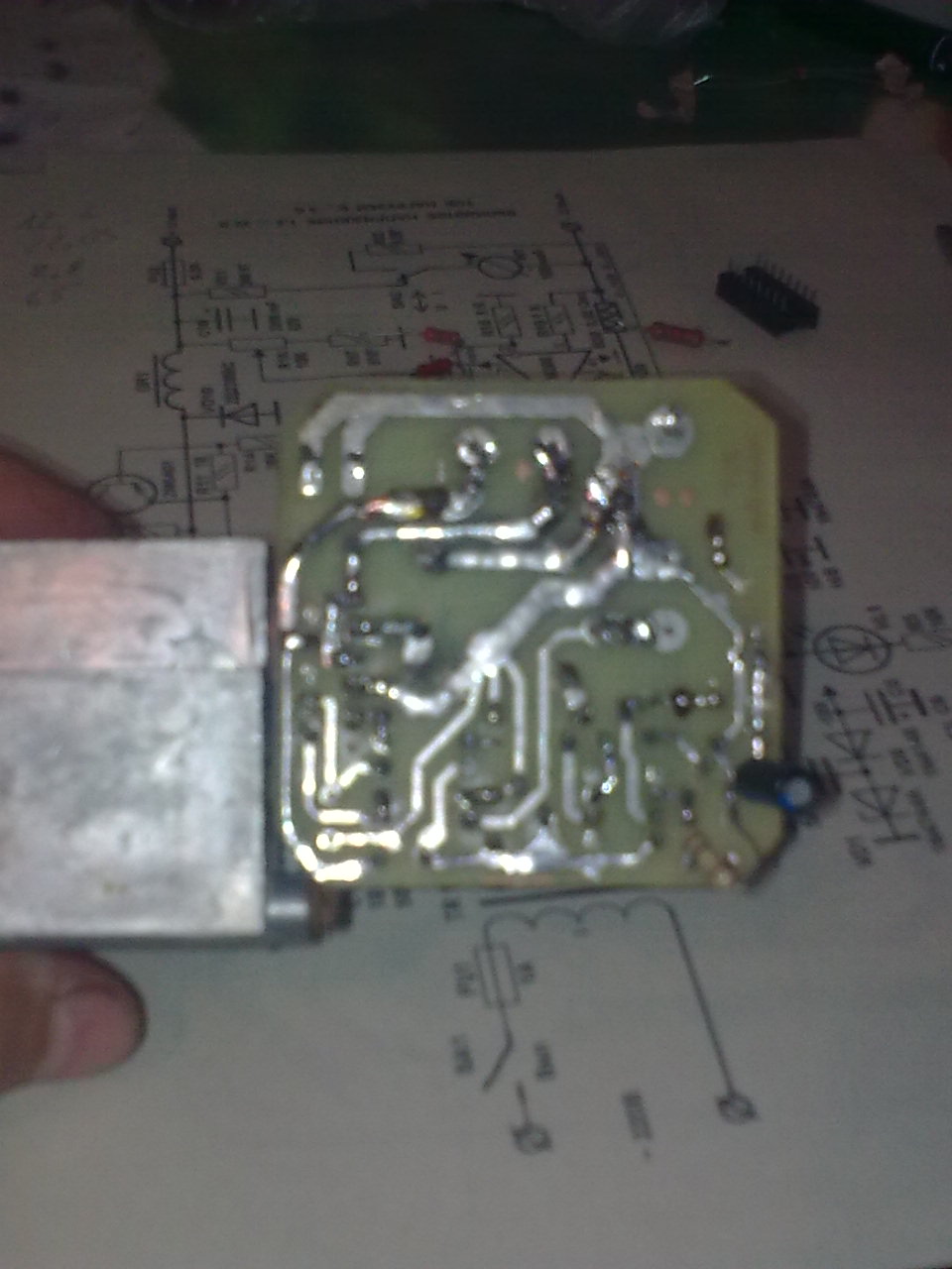

    По умолчанию Re: УМЗЧИМС и ИТУН
    На днях спаял ЛМ3886+318 с мостовой перекрестной оос зарботало, но возбуждается и греется цепь цобеля, поменял оу на 544уд1б, постоянка на выходе уменьшилась с 85мВ до 10мВ Наверное не стоит ее делать
    Просто хотелось послушать 3886, сделаю обычный ИТУН на ней
    Руслан Буханцов, в этой схеме цобеля нет. И звучит вполне достойно.
