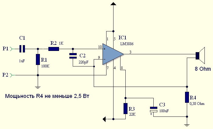

    По умолчанию Re: УМЗЧИМС и ИТУН
    Прекрасно итунится LM-ка. Я по этой схеме делал, 8 каналов работают уже год. "МощЬность" - это не моё, это так и былО...
    С1, С2 и R2 выброшены за ненадобностью, печатки не делал, м-ма крепится к радиатору, туда же крепится ебонитовая колодочка с лепестками, к которым припаяны выводы м-мы (гнуть не более 1 раза! отламываются!), все 3 детали схемы паяются на них (ну и ещё два электролитика на 50 мкф непосредственно на выводы питания). R4 (датчик тока) припаивается нижним концом на "пуп земли", верхним - на выходной зажим на задней стенке усила.
    Все 8 каналов питаются от одного мощного внешнего БП.
    А у тебя с выхода постоянка не прет? Примерно 0,1-0,2В? Померь, будь другом.
    Нет, самое большее - 75 милливольт у одного экземпляра. Надо только следить, чтобы от источника не было постоянки, если вся схема без проходных кондёров.
    Вы это про закрытые АС?
    Да хоть закрытые, хоть фазоинвертор, разница только в количестве горбов.
    Коротко - на частоте резонанса импеданс динамика имеет горб. А ИТУН, стараясь обеспечить ток, в ответ на повышение сопротивления поднимает напряжение на выходе. А мощность зависит от напряжения в квадрате. В итоге получается горб (или горбы) на АЧХ по звуковому давлению.
    Поэтому надо обеспечить ровный импеданс на частоте резонанса.
    Способы подробно описаны и разобраты в ветке "Токовое управление" в форуме "Сделай сам" на хифиру. Там много, конечно, воды и ругани, но вся необходимая инфа есть.
    Страница 56, пост 827 (и на следующей странице) - результаты моих опытов с демпфированием.
    Вообще, токовое управление - Сложности есть, но оно того стОит!

    Ну блиннн, мычала, мычала, начинай всё с начала... :twisted:
    НЕ НАДО СЛУШАТЬ ИТУН, НЕ ПОДАВИВ ГОРБЫ. Это НЕОБХОДИМАЯ и довольно элементарная настройка. Её ОБЯЗАТЕЛЬНО надо сделать. Вот тогда будет
    СУПЕР! Звук обалденный!
    и в первый, и во все последующие моменты.
    [ADDED=Apos]1109987941[/ADDED]
    Ещё пару слов. Если АС многополосная, то однозначно активный кроссовер. Параметры динамиков для рассчёта фильтров надо снимать тоже на ИТУНе. Ну это, в общем-то, вполне очевидно и в пояснениях не нуждается. У Сергея Говядина есть хороший опыт по этой части, уже не отражённый в той ветке. Можно там задать вопросы ему, заодно и ветку ту оживить. Сюда он не заходит, а за той веткой, как автор, приглядывает. Я тоже буду рад ответить на все вопросы. ИТУН (триампинг плюс саб, с активным кроссовером) слушаю полтора года и в обозримом будущем уходить с ИТУНа не собираюсь. Планирую переделать АС с "более другими" динамиками, но опять таки на ИТУНах. Акустическое оформление буду делать с ТРами, они позволяют придавить горбы акустическими методами, безо всяких режекторов, будет ещё кручее.
