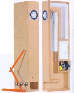

    Расчитал и приступаю к макетированию необычного варианта полочника.
    Задача была получить полочник по габаритам, но при этом:
    - на динамике 175СФР_А
    -и с НЧ лабиринт со смещением динамика на треть.
    Почесав репу, вспомнил давние мысли по такой вот компоновке и попробывал прикинуть в респе сначала, а потом накидать эскиз.
    Получилось вместить канал длино 150см, сечением 169 кв. см в габариты примерно 42х32х32, высоту просит клиент правда увеличить до 50см для пропoрции золoтого сечения, это не проблема, сделаем. Добавив изнутри накладки МДФ на внешние панели АС - довожу сечение до 140см и делаю демпфирование стенок.
    Один из плюсов - канал плучился треугольного сечения - меньше придется давить резонансов между парал. стенками. Bыхлоп будет на боковой стенке пpи этом. И зза счет треугольности - более рациональное использование объема АС.
    АЧХ - примерно -3Дб на 56-58Гц. Можно продлить внизу до 50Гц но тогда общий уровень НЧ будет несколько ниже чем СЧ. Учитывая что полочник - решил что лучше по нормальному уровню иметь 58Гц. Чуйка - выше чем у полочника на 145ом.
    Если не вылезет сюрпризов с частотой настройки)), то имхо будет очень удачный вариант компоновки для НЧ лабиринтов. При обычной высоте ящика получить 3-3.5 метра спокойно можно. И все еще будет местов сверху поставить сч-вч звено, не ложа на бок НЧ звено при этом.
    ПыСы: Рогожин сказал что я геометрический маньяк)

    послушал уже наскоро в макете, еще не мерял. Одна колонка только.
    Кажется (на слух) все нормально и с настройкой попал. Синтепона похоже понадобится совсем немного, сч из трубы ненаполненого ФИ раздражали гораздо больше чем из пустого лабиринта. НЧ хороши, учитывая калибр и габариты)), а также то, что АС пока одна.
    Однозначно лучше чем ФИ.
    Ход динамика таки да - в ФИ немного поменьше. 145ый бы уже на нужной громкости подколбашивало бы в подобном лабиринте, с 175ым - в самый раз, хватает.
    Клиент говорит что в будущем планирует подставки сабы под них. При таком раскладе перед усем сч-вч поставить активный фильтр на 60Гц и будет совсем красота.
    Честно говоря рад тому, что по звуку получается.

    Померил импеданс и ЧХ в комнате, график строить надо еще, я по дедовски, по точкам намерял. Настройка совпала с расчетной, тем уможно закрывать. Выложу потом картинки уже готовых АС разве что.
    по точкам .... минимум импеданса между двумя горбами на какой частоте вышел?

    63Гц при выхлопе больше нормы (на всю стенку сделал что бы поиграться с площадью. При закрывании как в расчетах - опускается де то до 58Гц

    очень здорово при таких общих габаритах. поздравляю. кста, треугольный профиль вовсе необязательно было делать. ты бы и традиционный уложил, а гемора - меньше.

    традиционно - не получалось влезть в заданные габариты. В комнате кстати вышло до 50Гц частотка без завала.
