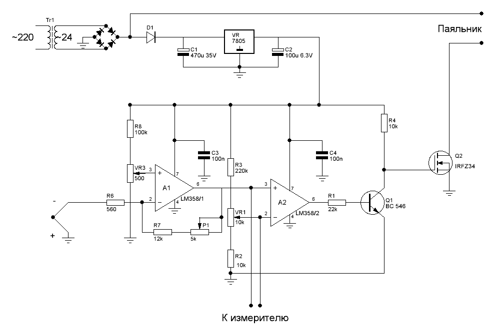

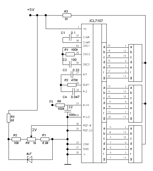

    Вот сваял таки схему, как и обещал. Трансформатор нужен с одной обмоткой (без средней точки) на 24В, один стабилизатор, дешёвый ОУ, паяльник подключается полевиком. Компенсация холодного спая статическая (датчик решил не прикручивать) - поставил на 25 градусов и забыл, как у vizzy. Одни упращения, сложнее только в обвязке АЦП - пришлось городить внешнюю опору. Измеритель не макетировал, так что изучите схему на предмет ошибок. Стабилитрон BZX83C4V7 именно этот и на это напряжение потому, что обладает высокой температурной стабильностью. Хотя в этом применении это совсем неважно.

    Здравствуйте! Хочу собрать паяльную станцию по схеме VIZZY, но нет INA217. Чем из более доступных и дешевых можно его заменить? Какие изменения при этом прийдется сделать в схеме? Спасибо!
  9. #129
    03.03.2005
    881
    По умолчанию Re: Паяльные станции Solomon
    Если плата своя, то можно собрать аналог на LM324.
