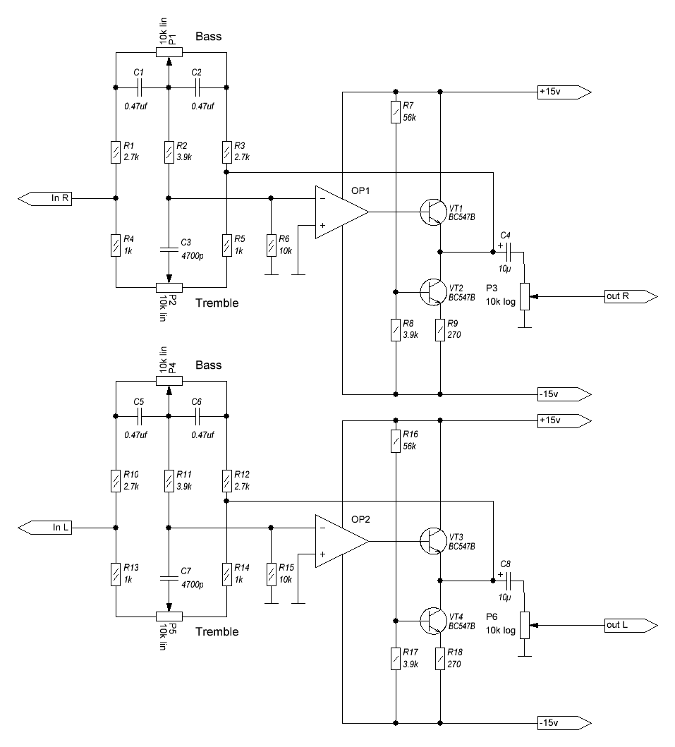

    По умолчанию Темброблок на ОУ
    Собственно схемка вот. Ее особености перевод выходного каскада операционника в класс "А" и разгрузка тем самым выхода операционика ваше мнение по етому поводу каповский файл прелагается
ID:	112086 BAX221.CIR
    мне кажется, это взаимоисключающие вещи
    Лучшее, конечно, впереди!
    В смысле ????

    По умолчанию Re: Темброблок на ОУ
    Данной схеме уже, наверное, более 20 лет(даже больше). И в "Радио" такая была. Там был ОУ 574УД2, которому такой каскад на выходе не помешает, а вот для многих других современных звуковых ОУ возможно и без надобности, т.к. они практически все работают на нагрузку до 2 кОм(а иногда и менее) без сколь-нибудь заметных искажений. А у вас в схеме она поболее. Вот если бы Вы померили некоторые звуковые ОУ с этим каскадом и без него и выложили бы результаты сюда - было бы интереснее. Хотя на нагрузке менее 1 кОма и на ВЧ(10-20-...кГц) возможно и будет польза от этого узла. А темброблок еще менее интересен - многие и вообще без него живут(имхо, конечно).
    Нет спору нет на качественном CD ( не mp3 - формат для глухих музыкально людей ) он и не нужен но для подчеркивания (не выжимания до сипения и пердежа на НЧ ) можно смело применять
    Little Jimmy а че двухтактный повторитель не сделаешь?

    Класс А хорошо, а вот электролит уже не так хорошо.
    Мне интересно, насколько плюс от перевода в А перекроет минус от электролита, и перекроет ли вообще
    Ну в случае РТ это решение нормальное, в случае испльзовании ОУ в другом качестве, типа преда или согласуещего каскада буфер намного лучше
    Из-за изменяющейся глубины ООС меняется входное сопро темброблока, и чтобы частотка не зависела от источника сигнала, ставь еще буфер перед темброблоком. СЧ-регулятор тоже не плохо было бы ввсести
    ---------- Добавлено в 22:55 ---------- Предыдущее сообщение в 22:52 ----------
    В стартовой схеме ООС на темброрегуляторы надо завести после жлектролита, чтобы
    а) электролит вошел в ООС
    б) - 0.7В не стекало с эмиттера повторителя в источник сигнала
    А с оос по постоянке что тогда делать?
    Отдельно завести
    ---------- Добавлено в 23:04 ---------- Предыдущее сообщение в 23:04 ----------
    Вообще постоянка через переменники - не гуд, шуршат

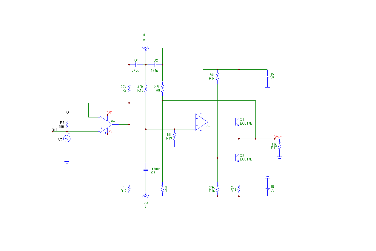

    Можно вообще исключить электролит из схемы
    Тогда надо приподнять неинв вход ОУ на 0.7В
    ---------- Добавлено в 23:17 ---------- Предыдущее сообщение в 23:16 ----------
    R6 вроде лишний
    R6 вроде лишний
    Тоды вот Нажмите на изображение для увеличения.
    R6- тут R13 нагрузка цепи ООС
    Вот какой перевод в режим А вижу. Можно его и умощнить, сделав повторитель составным с током покоя под10-15ма.
