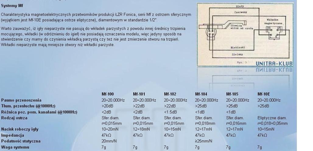

    Нашел характеристики у поляков в фан-клубе UNITRA http://unitra.eu.org/ (см. картинку). Различие у всех головок лишь в переходном затухании и чувствительности. Так что думаю игра свеч не стоит...
    Опять же обсуждали тут польские изделия.
    И опять же приводил данные на индуктивность "катушек" у разных голов.
    Они сильно разятся - например от 500 mH до 1200 mH.
    На этот параметр многие не обращают внимания, а зря...
    А из Unitra больше всего народу нравится по звучанию MF100.
    Мне, кстати, тоже.
    Обратил внимание на то,что у МФ102 прижимное усилие написано 10-15мН. Я отчетливо помню паспорт от арктура-006 с этой головой,там было указано усилие-20мН несоответствие однако. Кроме того отчетливо помню когда в МФ100 головку ставил разные вставки (100,101,102,104) то звук отличался,особенно запомнилось,что 100 и 101 голвы меньше чуствовали шум канавки нежели 102,104 значит угол заточки камня разный.

    Alexander,
    А иглы были "свежие"?
    То есть списать эффект на их износ нельзя?

    Можно сказать новые,если отработали то не более 50 часов в подобных экспериментах. Так-же припоминаю в паспорте на МФ100 применяемой в ВЕГЕ-108 частотный диапазон был (31-18к) тоесть уже чем описано у Поляков (20-20к).
    Ещё одно наблюдение по поводу "свежести" игл (любых),заметил что изрядно поработавшие иголки в левом канале имеют больше уровень шума и шорохов чем в правом,особенно это заметно когда есть возможность оперативно сменить иголку на новую.
