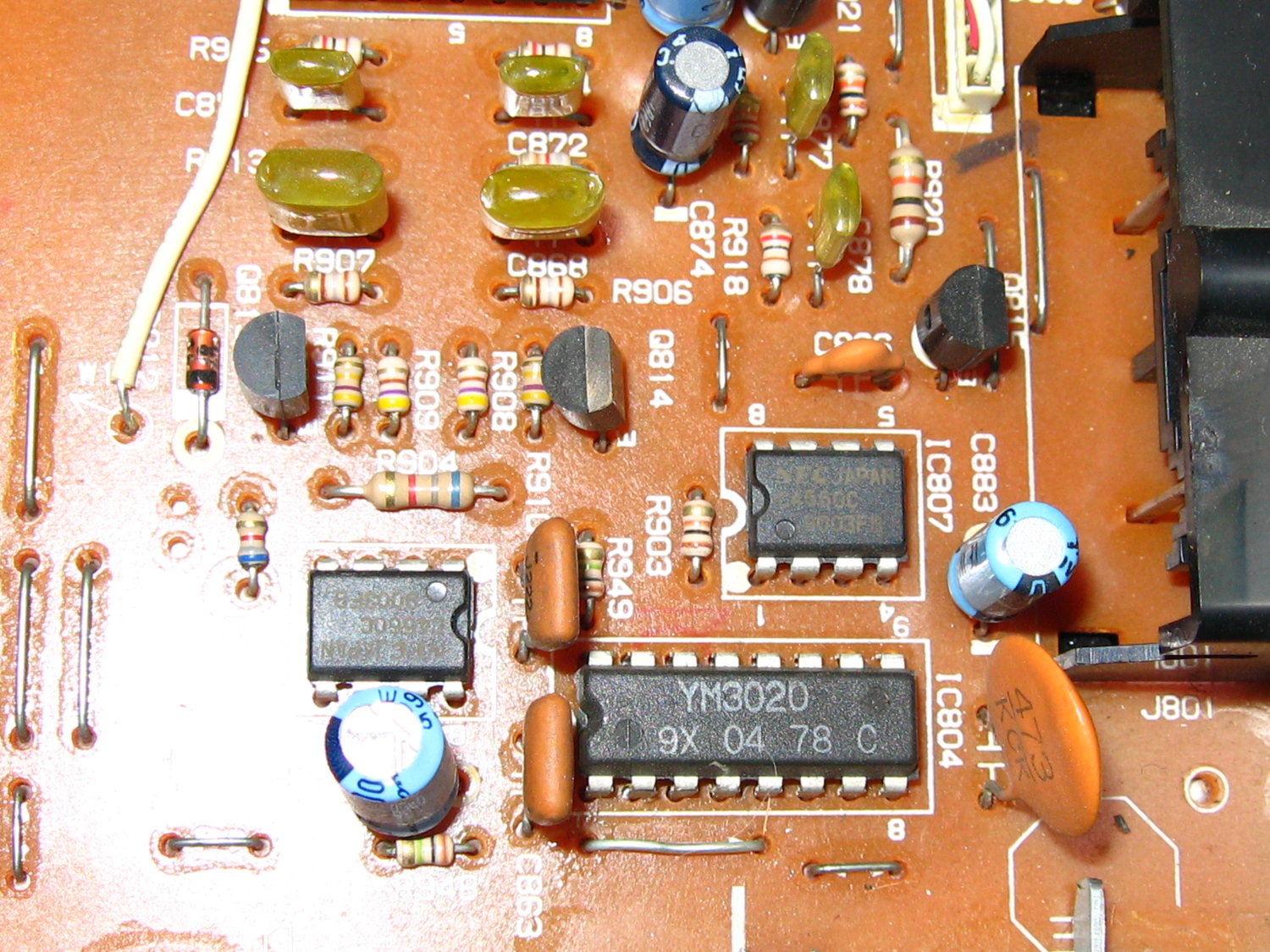

    Цитата Сообщение от VasilTech Посмотреть сообщение
    igoralex, так все-таки там в углу стоит YM3020, как я вам и писал, а не LC7880 ?
    Да, Вы совершенно правы!Нажмите на изображение для увеличения.

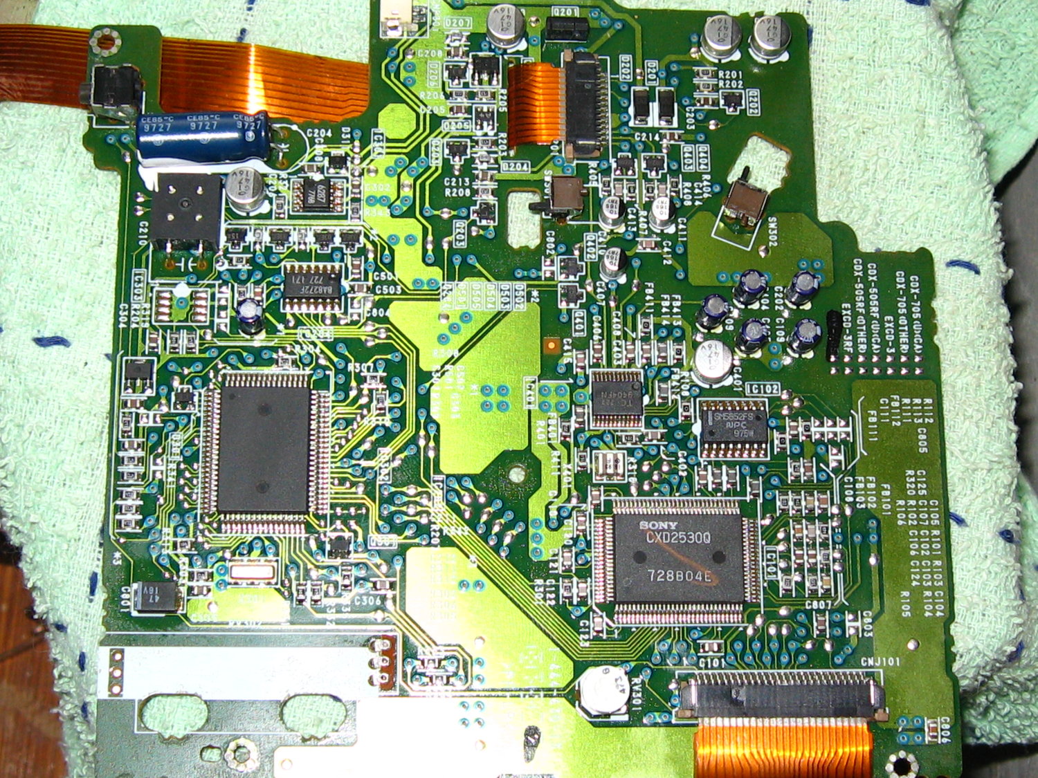

    Mic Dragon, имеется YM3020,завязанная наYM3805,на фотке видно,что можно сделать с минимальными переделками,для начала,чтобы завести на эту плату spdif(может на dir9001?) или только ЦАП оттуда может пригодиться,хотя он 12вольт,а после него стоят NEC C4560C?Нажмите на изображение для увеличения.

    Посмотрел описания чипов - на этих делать ЦАП я бы не стал.
    В YM3020 не понравились плавающая запятая (то есть это не честный мультибитник) и использование питания в качестве опоры - это все от бедности, качественного звука на таком не получить.
    YM3805 - процессор CD совмещенный с цифровым фильтром, фильтр отдельно не запустить, а мультибитнику он нужен.
    Мораль - данный комплект для построения ЦАПа как отдельного устройства (или переделки проигрывателя в ЦАП) увы непригоден.

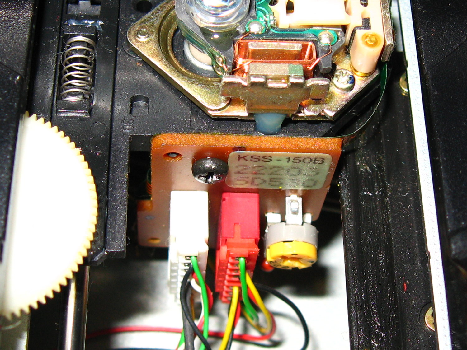

    Mic Dragon, спасибо,очень жаль,что не получится красиво утилизировать этот ПКД ORION Мне тут на одном форуме присоветовали светить ему в глаз,преобразовав SPDIF на какой-то светодиод.Как вы думаете,издеваются или такое в принципе возможно?Я думаю,что теоретически такое возможно,если соорудить какой-то правильный кодер(декодер),лазерная головка стоит KSS150BНажмите на изображение для увеличения.
ID:	113591 Идея,конечно же сумашедшая,но ...всёже...ходили когда-то легенды про подобное в авто-си-ди-плеерах.Не смейтесь сильно пожалуйстаНаверное,здесь нужны углублённые знания по протоколу передачи данных,чтобы как-то симулировать нахождение компакт-диска в приводе.

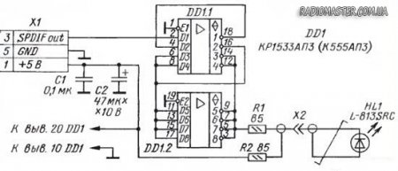

    Mic Dragon, уж очень хочется помочь людям приспособить их невостребованные компашники в дело,а то слушают музыку с компьютера да ещё и с интегрированной звуковухи,а ведь всё понимают,многие музыканты, с абсолютным слухом,уши -лучше осцилографа-неравномерность АЧХ в 2db определяют,слушают сутками,столько сиди дисков не накупишься.Жёсткий диск-альтернатива, и любимый компашник-в качестве ЦАПа в виде внешней звуковухи-красота и дёшево.Но без вас-никак меломануНажмите на изображение для увеличения.

    По поводу подачи сигнала на оптическую голову - смахивает на первоапрельскую шутку. Оно конечно в теории все возможно но практическая ценность сомнительна.

    Та схема что на последнем рисунке - это преобразователь ТТЛ цифрового звука в оптику, аналог стандартных оптических передатчиков TOTX, BRTX и аналогичных.

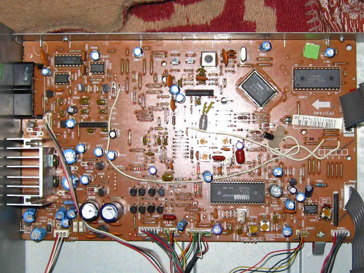

    Serge_L, нет,не потяну,плата многослойная,избыток возможностей и тому подобное,расчитываю отделаться объёмно-навесным монтажём,для начинающего это слишком навороченно,тут хотябы спдиф-приёмник собрать.Я понимаю Ваши благие намерения,но,согласитесь,что Вы ставите мне слишком высокую планку,равняя по свему высокому (я уже это понял) уровню.Обновление :LUXMAN D225 и ещё,есть ли что-нибудь полезное на снимке(резисторы,конденсаторы и др,KIA 7805 PI 7F,PQ09RA1)?Нажмите на изображение для увеличения.
