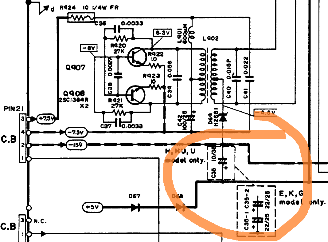

    F990, плата индикации, генератор для нити накала VFD. Два разных варианта реализации конденсатора C35
Название:	Screenshot (798).png
    В чем тут гениальная идея? Зачем может понадобиться вариант с двумя последовательными конденсаторами вместо одного, да еще и с привязкой к конкретным моделям?
    У меня две таких деки. Мультивольтовая F990H имеет один конденсатор 10/35, 120-вольтовая F990U - два 22/35 (вопреки написанному на схеме). Платы в обоих случаях разведены и просверлены под оба варианта. Но в варианте с двумя конденсаторами они кое-как втиснуты в плату с риском закорачивания ножек с соседними компонентами (потому на ножки конденсаторов дополнительно надет кембрик).
    Но зачем нужен этот вариант с двумя? Заменяю конденсаторы и подмывает поставить один.
    10 и 11мкф - чем отличаются? Точностью измерения.

    Подсказка - какую частоту фильтрует этот конденсатор \ два?
