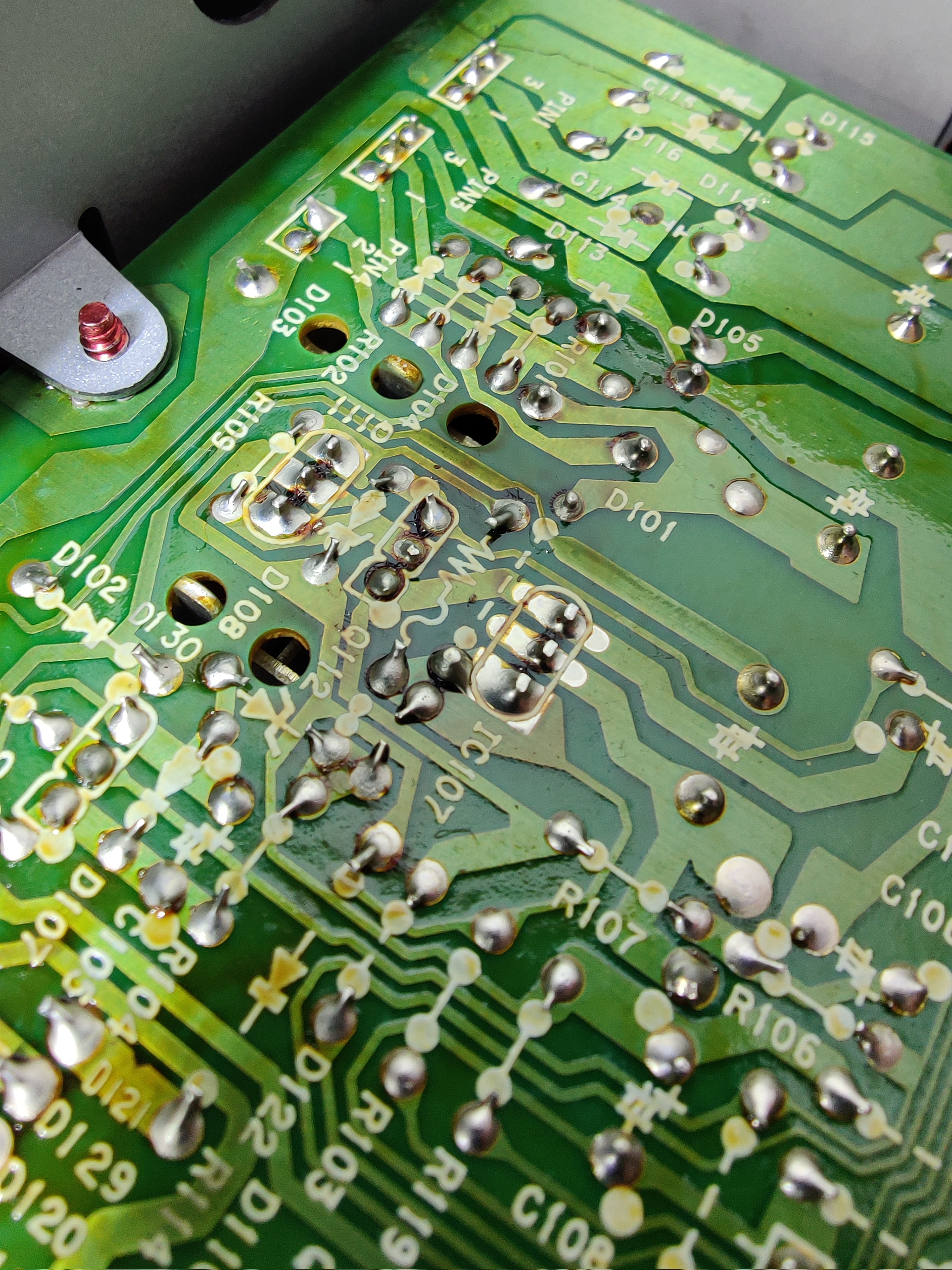

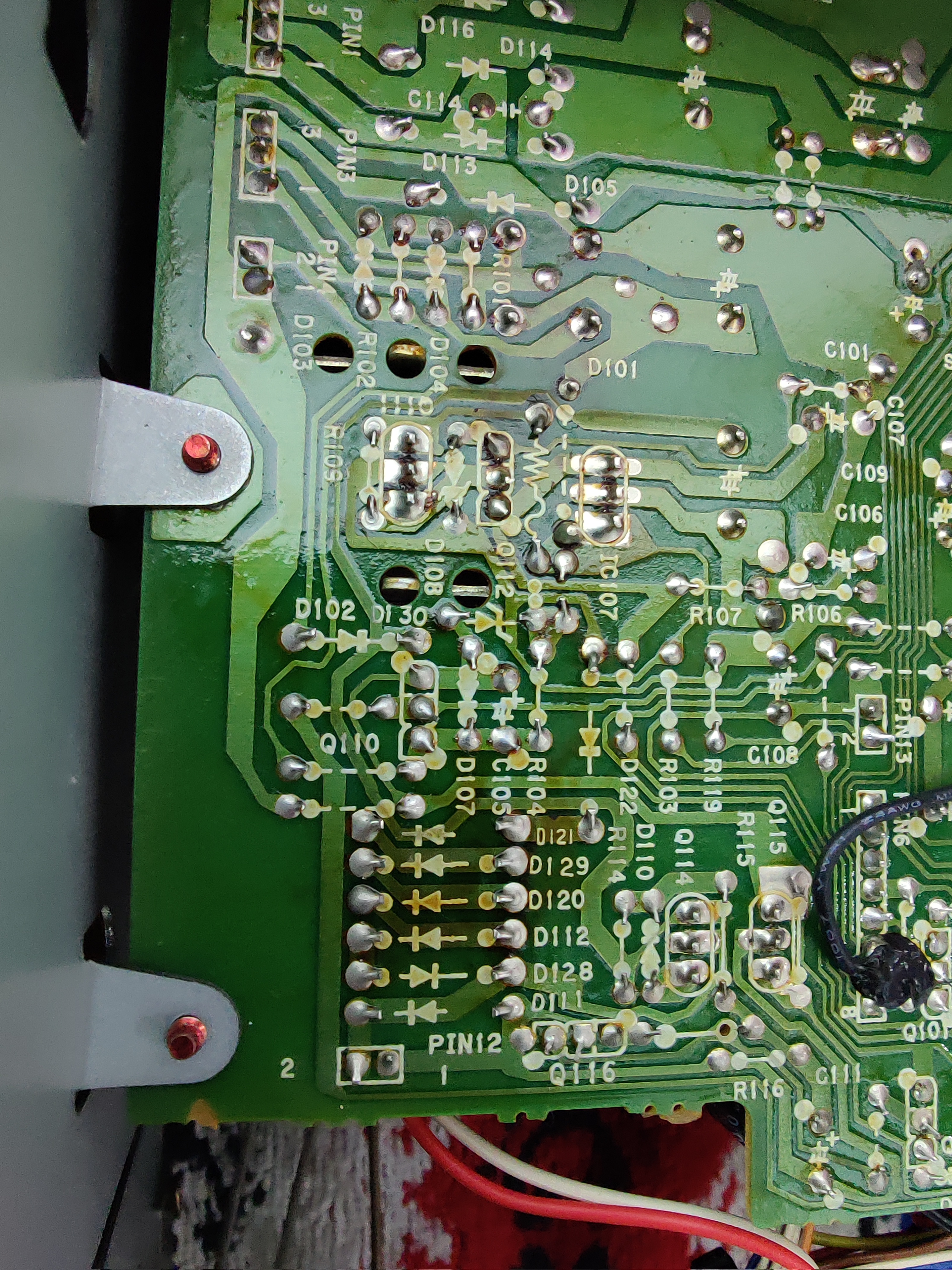

    Коллеги, нашёл неприятный момент при пайке реле.
    На плате питания обугливание. Возможно, БП сильно греется. Дорожки уже темнеют. Но факт, как говорится, на лицо. Можно сказать, заметили во время. На фото менее ужасно, чем в реальности, плата уже начала пузырение. Нажмите на изображение для увеличения.

    Подскажите, есть способы лечения?
  21. #960
    Старый знакомый Аватар для DenOFF
    07.01.2010
    557
    По умолчанию Re: Кассетные магнитофоны Aiwa
    Bayard, Эти диоды и транзистор греются на каждой второй, если не на каждой первой такой деке, это питание электромагнита стабилизатора кассеты. Пропаять и забыть. Если очень хочется, то на транзисторе можно радиатор усилить.
