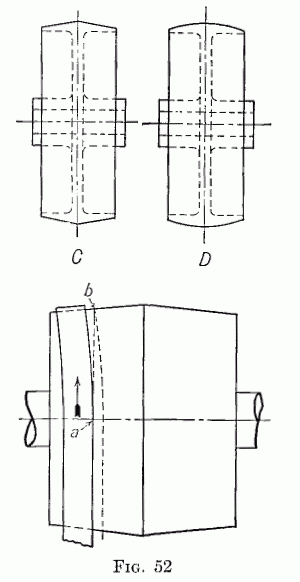

    Цитата Сообщение от Тонг-тонг Посмотреть сообщение
    Насколько я вообще понимаю механику, пассик должен держаться на вот этом "бугорке" на маховике за счет разности натяжения на краю пассика и в середине. Т.е. пассик как бы "обтягивает" этот бугорок и ложиться ровно посередине за счет того, что край слева и край справа натянуты и не дают ему съехать ни влево ни вправо.
    Не совсем так (если я вас правильно понял). Этот принцип называется "crowned pulley" (к сожалению, не знаю правильного русского термина). Удержание пассика на вершине выпуклости происходит по динамическим причинам: если при вращении шкива эластичный пассик начнет отклоняться от верхнего положения, в нем возникнут "искажения", которые в свою очередь принудят его взбираться обратно к вершине выпуклости.
    См. рисунок
    Эластичный пассик будет стараться плотно прилегать к поверхности шкива, что приведет к возникновению изображенного выше "изгиба" в расположении пассика на шкиве. При этом вследствие наличия сцепления (трения) между пассиком и поверхностью шкива, точка a пассика будет иметь тенденцию перемещаться вместе с поверхностью шкива, то есть оставаться в плоскости, строго перпендикулярной оси вращения. Другими словами, точка a будет стремиться в точку b. Именно это и заставляет пассик взбираться по склону, пока он не достигнет его высшей точки.
    На самом деле нормально было бы если инженеры в Aiwa эту чудо-выпуклость спроектировали как вогнутость. Тогда бы этот пассик лег на "дно" вогнутости и никуда бы не делся никогда. Почему они решили сделать именно "выпуклость" - известно лишь одной японской матери.
    "Вогнутость"? Для плоского пассика?
    Если вы сделаете "вогнутый" шкив для плоского ремня/пассика, то пассик будет постоянно стремиться взобраться либо на левую, либо на правую сторону шкива. И либо ему это удастся, либо износ пассика будет таким, что снашиваться он будет за час.
    Почему он должен износиться? И почему он должен будет стремиться на правую или на левую сторону шкива, если края будут больше по диаметру? Вы либо не поняли мою идею, либо плохо представляете физику натяжения пассиков на шкивах. Я предлагал всего лишь вместо бугорка на ведущем шкиве сделать полукруглую канавку. Пассик преспокойно ляжет посередине этой полукруглой канавки и будет крутиться. А вот слезть ему с этой канавки будет уже очеь непросто. Но это конечно же просто предложение. Потому что если сточить этот бугорок и проточить на его месте небольшую канавку - измениться диаметр ведущего шкива на правом тонвале. Как это отразиться на натяжении пленки между валами - непонятно. Насколько я понимаю сейчас валы имеют неодинаковый диаметр и соответственно левый (подающий) крутиться медленее чем правый (ведущий). За счет этого создается натяжение пленки на головках.
    Прекрасное видео, спасибо. Наглядно продемонстрирован принцип "crowned pulleys".
    Который вы, разумеется, прекрасно поняли из моего исчерпывающего объяснения в сообщении №901. По каковой причине это видео было для вас совершенно лишним.
    После того, как вы проштудировали мое сообщение №901, объясняющее принцип действия "crowned pulley", вы не задали в форуме ни одного вопроса по этому материалу. Это, очевидно, означало, что мое объяснение было для вас исчерпывающим и благодаря ему вам стало сразу понятен этот принцип действия.
    Но почему тогда вы сейчас задаете такие странные вопросы: "почему он должен будет стремиться на правую или на левую сторону"? Или вы вообще не врубались в то, что вам здесь объясняли? Пояему тогда молчали?
    Ваши объяснения были действительно исчерпывающими и позволили мне лишний раз убедиться, что я правильно понимаю принцип действия "crowned pulley". Физику и механику этого явления, я думаю, способен понять любой неглупый человек, который хорошо понимает хотя бы базовый курс школьной физики. Но вы либо не поняли сути моего вопроса, либо не можете себе представить о чем я говорю. Поэтому я даже взял на себя труд нарисовать то, о чем я спрашиваю.
    Теперь, глядя на шкив, обведенный красным, можете ответить мне на вопрос - почему резиновый плоский пассик будет стремиться взобраться на левую или на правую часть этого вогнутого шкива? Центробежная сила будет сильнее силы натяжения резины? Как я уже описал выше, мне кажется что сила натяжения пассика будет стремиться поместить его в середину этой вогнутости на шкиве.
    PS Когда один человек что-то хорошо знает, но не может этого объяснить другим и считает их тупыми баранами - на самом деле баран он. Давайте будем вежливы друг к другу.
    Середина набегающего пасика будет попадать на больший диаметр, чем та часть что уже ушла за горизонт. Перекос пасика сам виноват, что так подставляется. )
    Как это "почему"? Вы же только что заявили, что поняли предыдущие объяснения, то есть поняли, почему пассик "лезет в гору" на шкиве D. Почему тогда у вас вызывает затруднение шкив С?
    На шкиве С работают в точности те же самые принципы. Центральное положение пассика на шкиве C является положением неустойчивого равновесия. Как только возникнет малейшее отклонение пассика от центрального положения на шкиве С, тут же возникнет эффект, показанный на том же рисунке, т.е. эффект, заставляющий пассик "лезть в гору". Все.
    Вы серьёзно???
    Какая еще "центробежная сила"? "Центробежную силу" тут упоминали чисто в шутку: для того, чтобы "поржать, поприкалываться". Никакого отношения к этому явлению центробежная сила, разумеется, не имеет.
    Описываемый эффект имеет место на сколь угодно малых скоростях вращения. Так что никакие "центробежные силы" тут ни при чем.
    Вы имеете в виду, что возникающий при уходе от центрального положения перекос пассика будет стремиться вернуть пассик в центральное положение? Но это зависит от поведения второго шкива - будет ли он "держать центр". Как выглядит второй шкив? Если второй шкив, например, является строго цилиндрическим, то нет, ничего он стабилизировать не будет. Он будет покорно следовать за этим шкивом.
