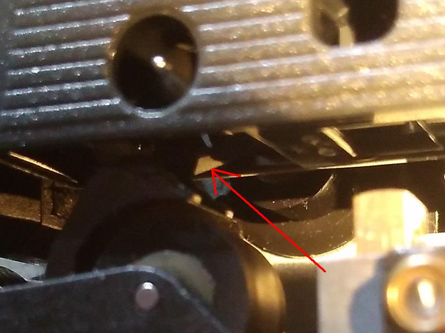

    Столкнулся с такой проблемой, в AIWA AD-F990, после остановки воспроизведения образовываются петли из ленты.
    Практически 50% случаев. Или внешняя в окне для подающего ролика или вогнутая в окне приёмного (см. вложения)
    Тормоза работают корректно, демонстрацию работы ЛПМ прилагаю.
    Проблема достаточно серьёзная, т.к. если образовалась внешняя петля, то при извлечении кассеты плёнка сминается.
    Я понимаю, что для того, чтобы решить эту проблему, нужно останавливать раньше подающий подкассетник или докручивать приёмный.
    Но тормоза работают одновременною на оба подкассетника.
    Может быть кто-то сталкивался с такой проблемой?
    Мне кажется, это какой-то конструктивный дефект и не я один должен был с этим сталкиваться.
    Может быть что-то собрано не правильно или электроника работает не верно?
    Такое случается когда ролик меняют на новый большего диаметра, при отводе каретки, узел подмотки отключается раньше чем ролик отходит, и он успевает протянуть ещё какое-то количество ленты.

    Ролик там стоит действительно большой, но судя по всему - родной.
    Я посмотрел по фоткам из интернета таких ЛПМ - там везде большие ролики стоят.
    UPD: Пробовал эрзац-решение - поставил параллельно reel motor конденсатор на 2200 мкф.
    На одной некачественной кассете петля ушла, на хорошей - нет.
    Есть ещё неприятный момент, подмотка включается с задержкой, это видно на видео.
    И чего с этим делать... посмотрел ролики в ю-тубе, там тоже подмотка с задержкой включается, но мне это не нравится...

    Судя по видео, с перемоткой все нормально.
    До Вас в нем никто не ковырялся ?
    Симптомы более указывают что тормозит каретка привода, на которой головки стоят.
    Либо смазка под ней загуталинилась, от пыли и времени.
    Если ковырялись, то могли и шарики потерять под ней.
    Еще как вариант, прослабла пружина отвода каретки.
    Запаздывание подмотки намекает что каретке что-то мешает.

    Да, с перемоткой всё хорошо. Ковыряться - ковырялись конечно, но давно.
    Шарик видел только один, который сверху прижимает каретку...
    Спасибо за наводку, попробую шарики поискать и всё почистить.
