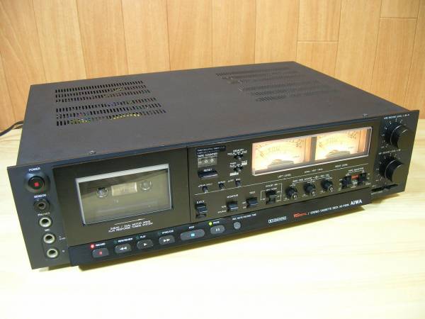

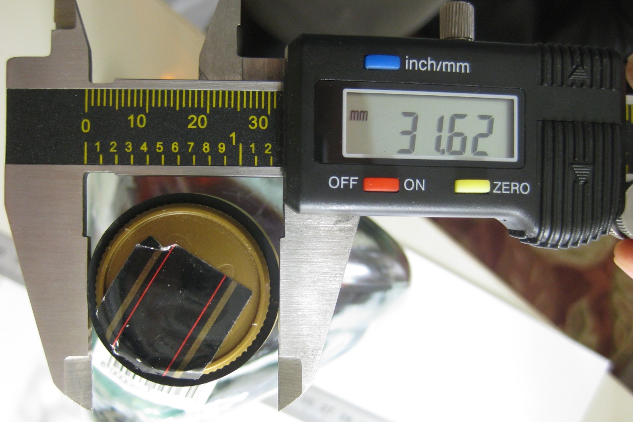

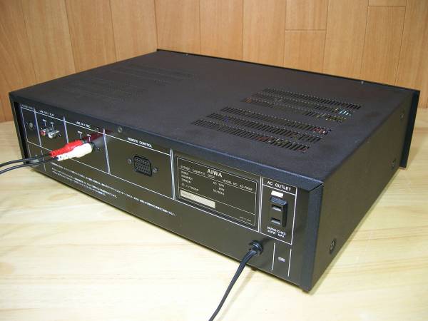

    Собрал почти окончательно 6700. На новую нежную 120 минутную кассету записал музыку и погонял её пару дней. Каких либо признаков износа или порчи на ленте после это не видно. Надо будет ради интереса попробовать померить детонацию и снять АЧХ, но и без этого качество записи впечатляет так... что сегодня купил черную Aiwa F90M
    http://injapan.ru/auction/w59306424.html
    Видимо с доставкой обойдётся больше $500 Сейчас, уговариваю себя, что это нормальная цена для хоть и неработающей, но не поцарапаной 30-ей деки
    В среду приедет Aiwa AD-6900 MKII Будет возможность их сравнить и узнать если между ними разница кроме цвета

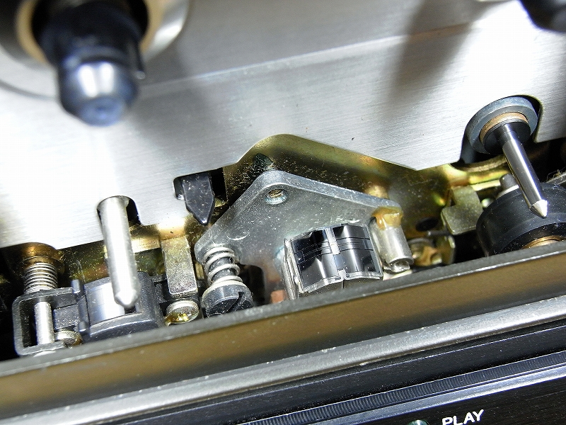

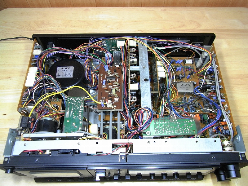

    Aiwa AD-6900 MKII приехала раньше срока Включил - всё работает, но на слух немного тарахтит колесико подмотки. Разобрал ... а там пример как не надо смазывать ЛПМ
    К тому же, похоже, её тоже придется мыть с мылом
    Это её не смазывали,а на консервацию ставили лет N назад...

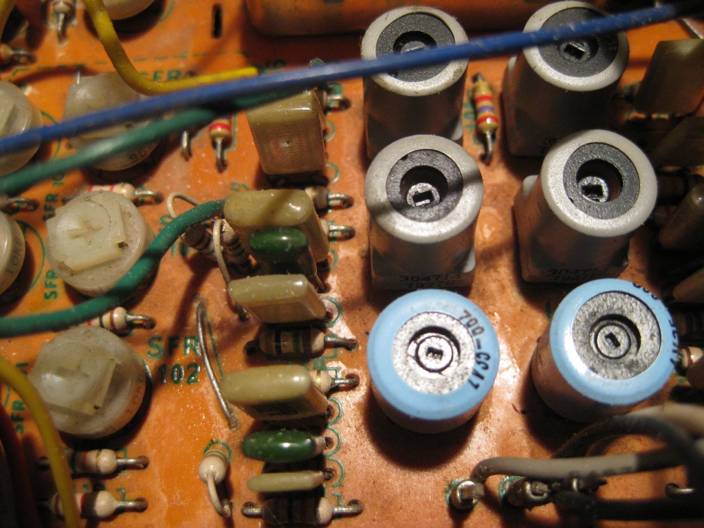

    Кто в курсе зачем потенциометры на подмагничивания сдвоенные на 6900? Грубо/точно или что другое? Пока весь в разборке и на по схеме ползать времени не остается.

    Когда отпаивал провод от солиноида закоротил паяльник на корпус - проскочила искра... Дека была выключена уже больше суток к тому времени. Померил тестером - 20 вольт на кондере. Пришлось разряжать резистором. На отпаяных индикаторах дата изготовления 79-7. Вот это конденсаторы
    Неужели раздельно по каналам?

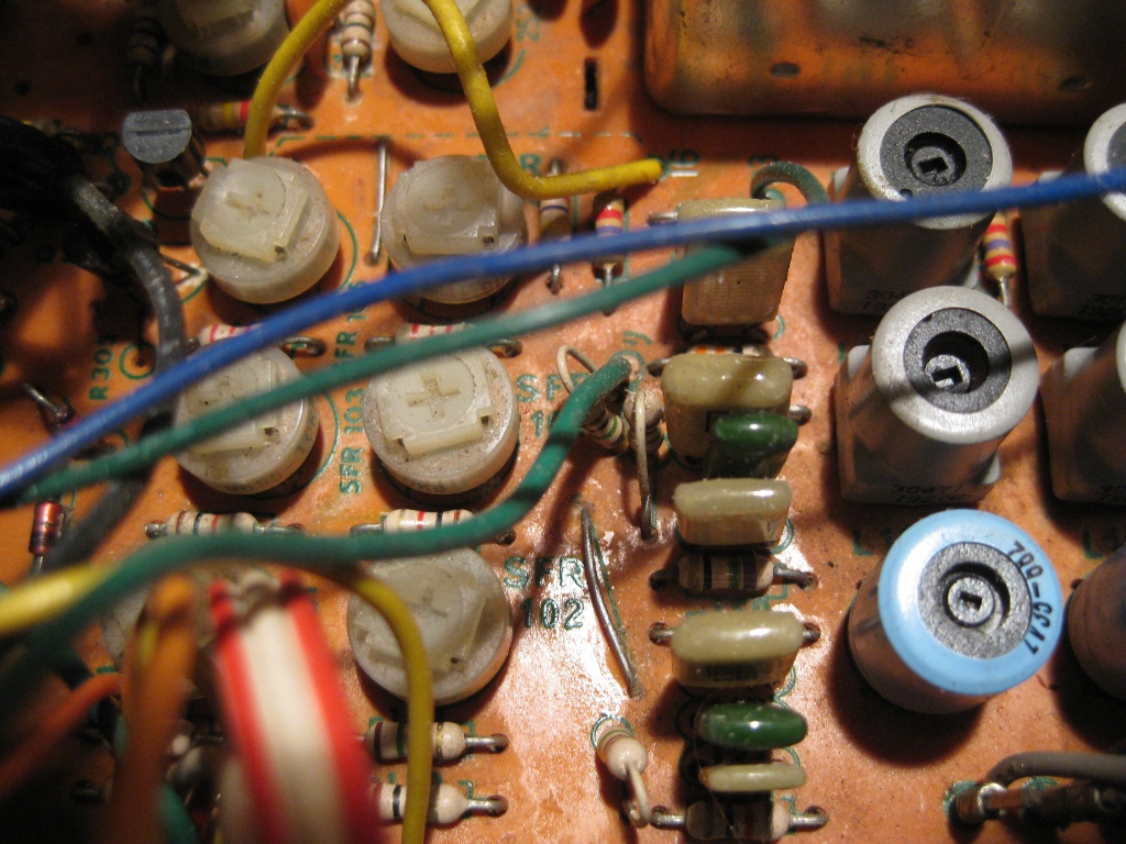

    Вымыл с мылом 6900. Похоже я открыл прачечную на дому по отмывке кассетных магнитофонов Но и этого кажется недостаточным. Задумался об оцинковке шасси по-новой. Никто не делал? Ещё лучше хромом

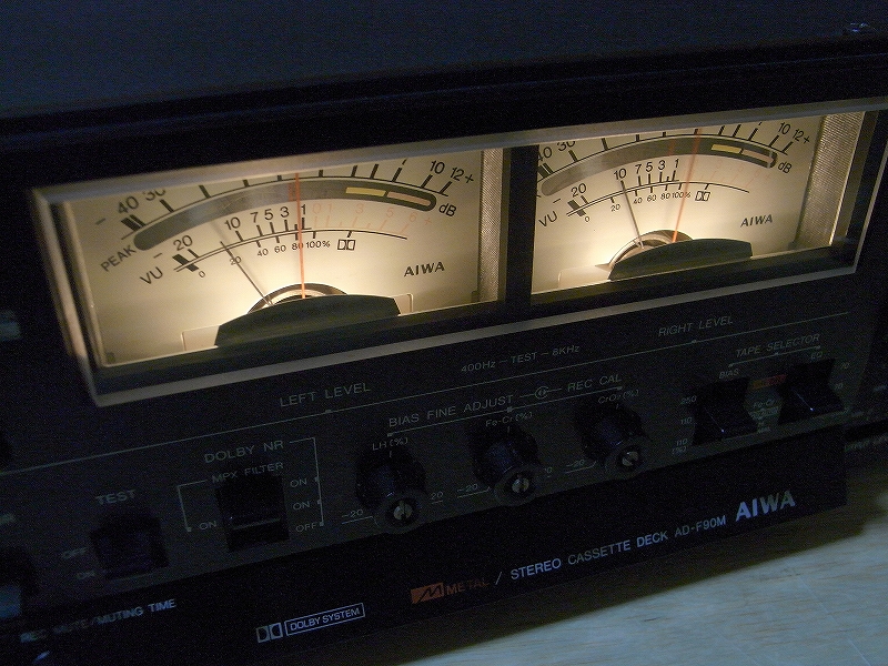

    Крепкого здравия всем почитателям Айвовских дек. Подскажите,коллеги, как правильно откалибровать кассету на XK-S7000. Буду очень признателен!!!

    Что значит как?
    Там калибровка хитрая производится путем смешивания двух сигналов высокочастотного и низкочастотного с двух тест-генераторов. Сигнал пишется, потом разделяется фильтрами и подается на индикатор одного канала НЧ(ток записи 400Гц), на другого ВЧ(подмагничивание 10кГц). При записи в сквозняке надо отрегулировать ручками "ток записи" и "подмагничивание" сигнал таким образом, чтобы сигнал по одному каналу индикатора был равен второму сигналу и они оба были как можно ближе к калибровочной риске на шкале. При этом обеспечивается равенство сигналов НЧ и ВЧ в записи и оптимальный ток записи. Регулятором "Эквализация" можно выбрать одно из 3х дискретных значений, соответствующих уровням подъёма ВЧ в УЗ.. Соответственно для каждого иэ этих значений положение ручки подмагничивания будет различным. Шаг эквализации примерно 1-2дБ.
    Когда индикатор в режиме калибровка показывает одинаковые линейки и они стоят на риске - аппарат откалиброван под данную кассету.
    Для справки: калибровка там идет на уровне -10дБ, что более правильно с точки зрения реального муз сигнала..

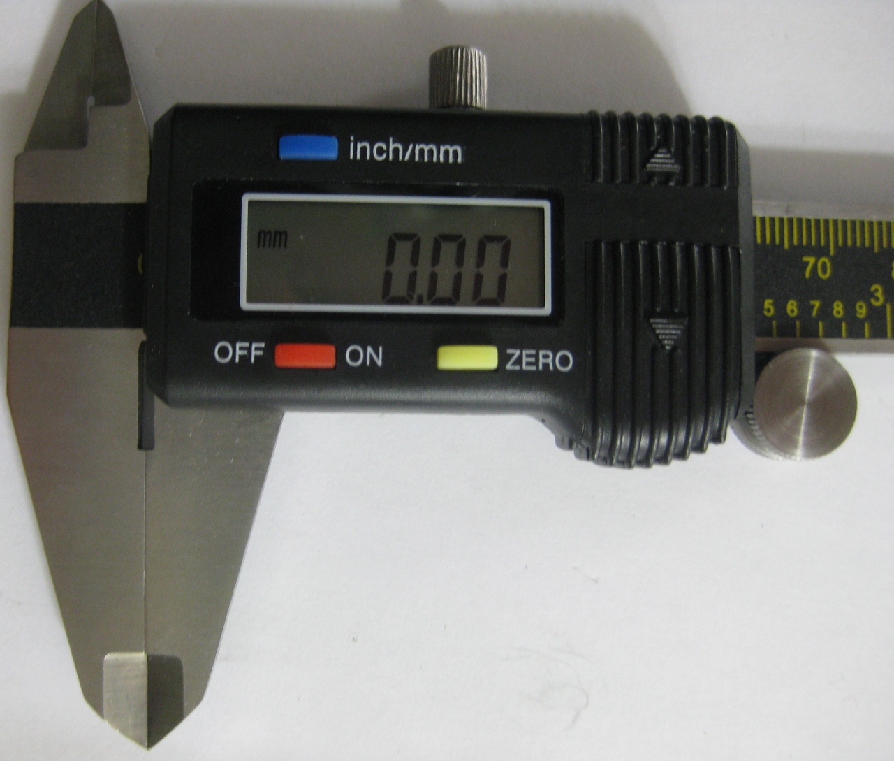

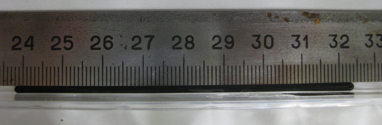

    Фотки размеров пассиков на Aiwa 6900, 6700, Ф90М одинаковые все.
    На тонвал плоский. Ширина 3,7мм. Толщина 0,5 мм. Длина на фотке.
    На подмотку треугольник в сечении.

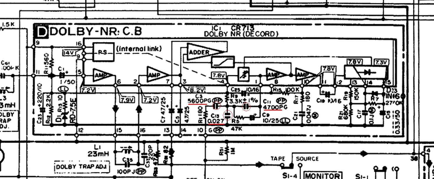

    Скажите какие пленочные конденсаторы лучше поставить в блок Долби. Номиналы 0.027uF, 4700pF и 5600pF. На схеме обведены красным. Родные давали хаотический треск по обоим каналам, причём не важно Долби включено или выключено. Я попробовал polypropylene родной из ЗИПа и случайный polyester... для меня оказалось неожиданностью, что звук меняется даже при неиспользуемой СШП.
    Сейчас стою перед выбором что покупать polypropylene или polystyrene (не polyester!). Вычитал что polystyrene самые лучшие, но хочу подтверждения на форуме.

    Partagas,Мне с наводки Алексея понравились LCR COMPONENTS - FSCEX http://ru.farnell.com/lcr-components/fscex-1000pf-1-250v/capacitor-1nf-250v/dp/9520651?Ntt=952-0651
    Полистирол!!!
    Еще бы электролиты освежить разделительные наверное не мешало б.
    на схеме обозначение *РР G* - это полипропилен 1% точности.

    Заказал polystyrene, так как не смог найти из polypropylene нужных ёмкостей.
    Думаю поставить дополнительные операционники, чтобы когда СШП не используется звук шёл через них, а не через микросхему Долби.
    Полистирол!!!
    Электролиты уже все поменял на Nichicon Muse KZ и немного голд Поменял только в одной деке, вторая такая же, нетронута для сравнения результата
