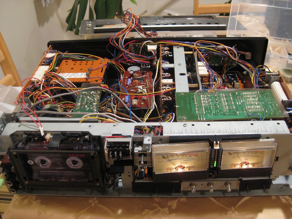

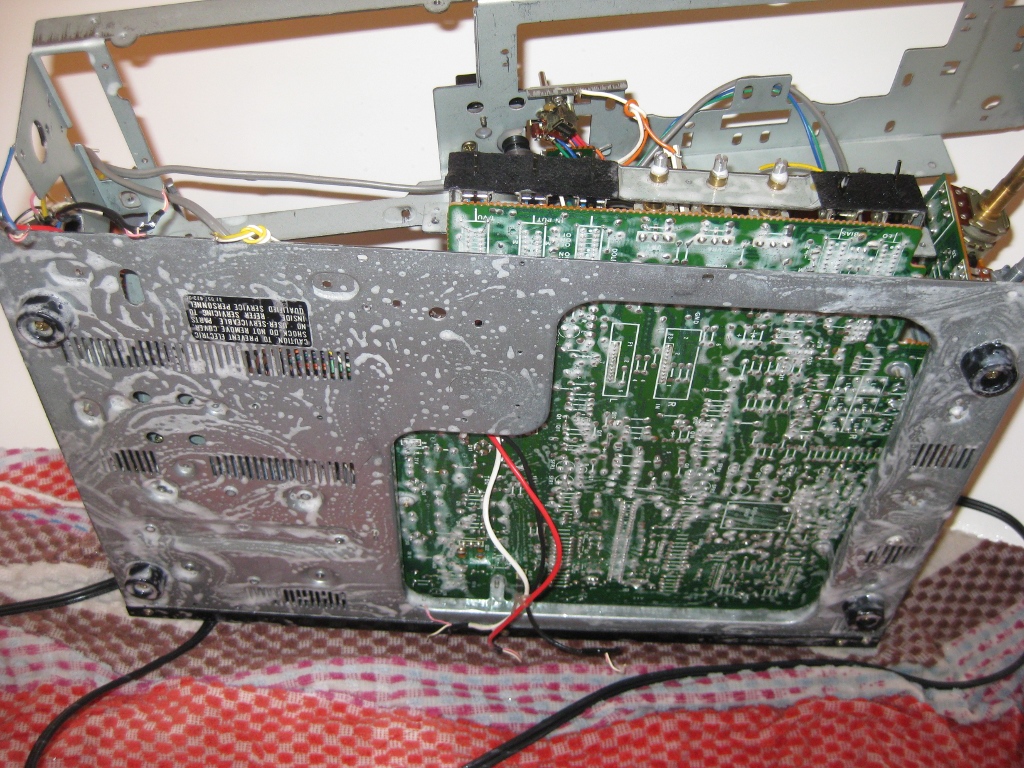

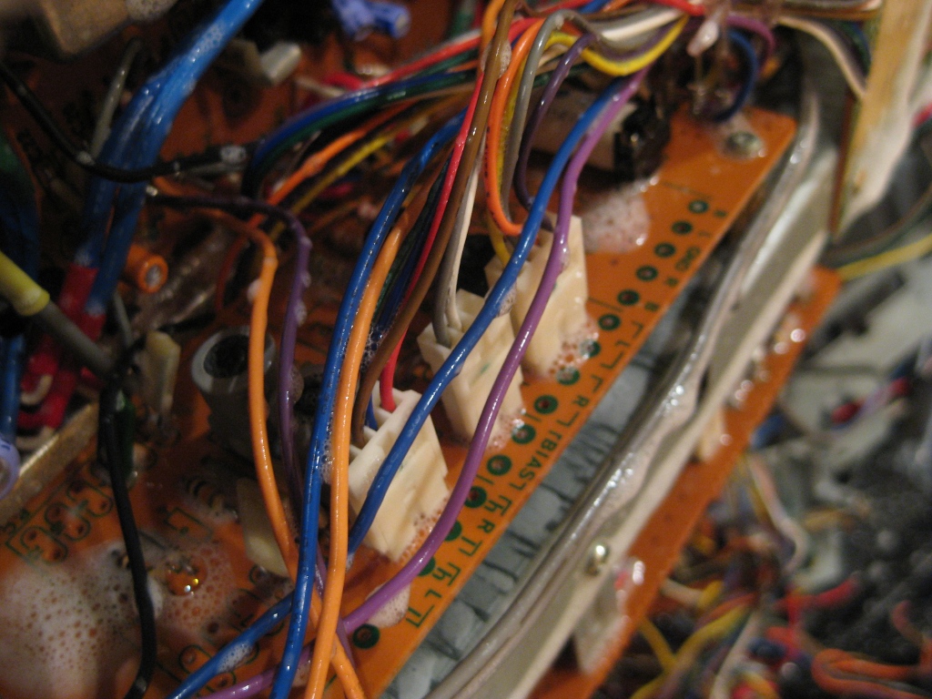

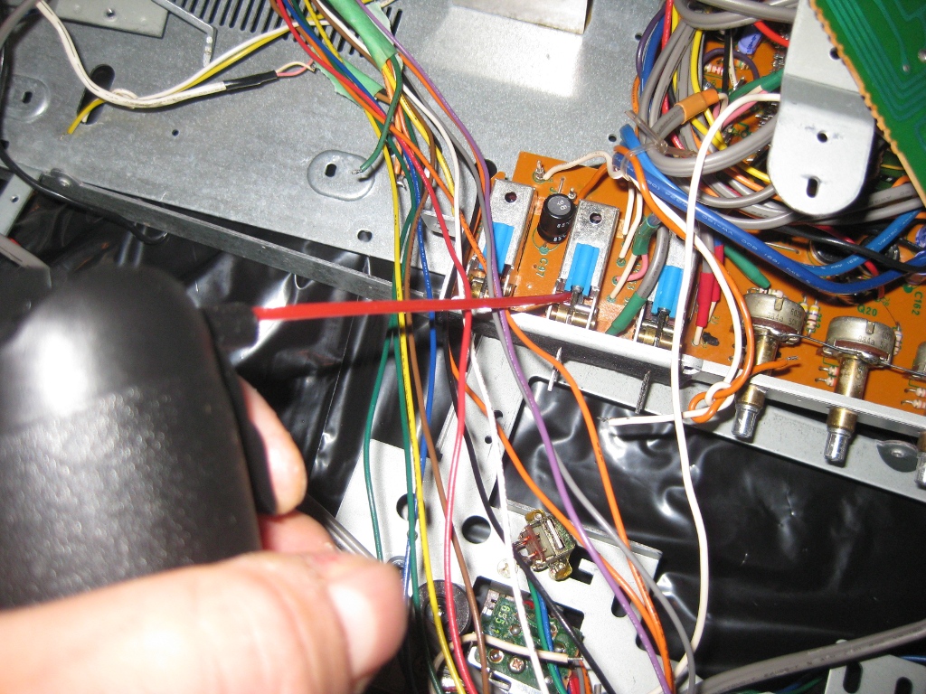

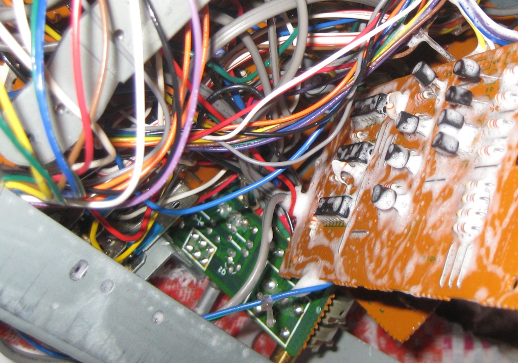

    Одна дека имела очень стoйкий запах и поэтому пришлось её хорошо мыть с "мылом". Весь аппарат, кроме трансформатора, окунался полностью в воду, всё железо и платы намыливались по очередности жидким мылом, средством для мытья посуды и шампунем, и затем чистились щеточкой. Потом продолжительно смывалась вся намыленность под проточной водой. В течении часа просушивалось феном, как оказалось очень эеффективно. В конце продувались переключатели и потенциометры сжатым воздухом из балончика. На следущий день ... дека всё ещё пахла... Пришлось мыть ещё раз. Между помывками аппарат обильно поливался химией для удаления запаха, который пришлось одолжить у кота Сейчас аппарат досыхает и ждёт свою ЛПМ с профилактики В планах ещё пройтись по переключателям и потенциометрам деокситом
    Сейчас не пахнет

    Слышал о таком мытье,но особо не верил.Фотографии убедили.Я обычно кисточкой с пылесосом/продувом только насухую.Как соберёте аппарат,подскажите пожалуйста результат экзекуции.Просто не верится,что пройдёт бесследно.Да и кстати зачем так кардинально,только если для удаления запаха?

    а что за запах? прокурен что ли аппарат был?
    Мне тоже не верится, тем более при промывке водопроводной водой. Я бы даже дистиллированной не рискнул бы мыть, разве в изопропиловом спирте выкупал бы электронику, а корпус вымыл бы отдельно.
    Нет не прокурен. Жена говорит, что пахнет "старостью". Я не согласен с ней, но дать название запаху не смогу. Сначала думал пахнет смазка, и новую смазку выбрал специально с надписью "слабо пахнущая" Но когда снял ЛПМ стало ясно что пахнет не она. Пахли сами платы. Сейчас, после двух помоек, немного отдаёт тем запахом место с катушками политое воском... Не сильно, но немного есть... если нюхать сам мафон, вернее это место с катушками.
    Спиртом мыл, но вонь от этого только усливалась... ну или казалось что так и толку от этого не было. Конечно, так экстремально электронику мыть мне ещё не доводилось, но выбора особо не было, да и второй 6700 я больше ради транса купил для F90M Во-время мытья, также как и вы, думал аппарату писец, но поработав феном пришла уверенность что он ОК.
    Времени сейчас совсем мало, но в планах включить вымытую деку к концу следущей недели. ЛПМ надо ещё до-делать, а ролик к нему прибудет только в среду. Отпишусь.

    Все деки Накамичи пахнут какой то химией. )))) Cо временем проветрится, но процесс долгий. Текстолит скорее всего такой и изоляция кабелей.

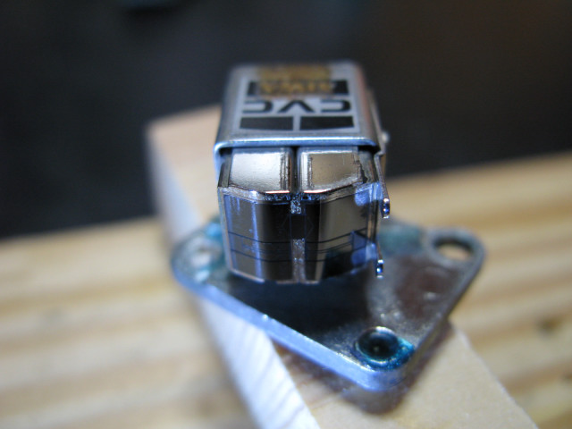

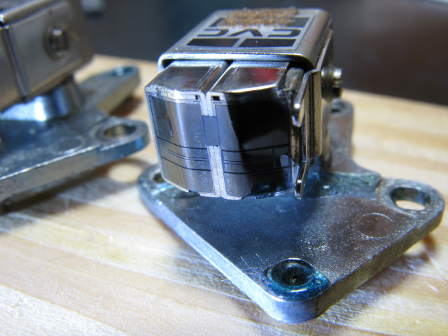

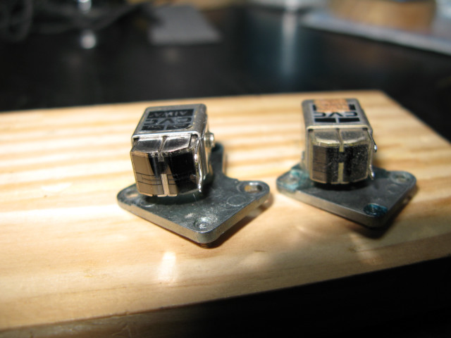

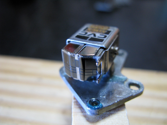

    Скажите, в 6900 голова, судя по фоткам, феритовая, правильно? На что можно будет поменять или с какого аппарата подойдёт, если возникнет такая необходимость?
    На фотках головы от родственных дек выпускавшихся в Японии. Думаю разницы нет и в 6900 стоит такая же?
    Это известная головка ALPS, применялась в большом количестве дек. Ее много обсуждали в параллельной ветке.

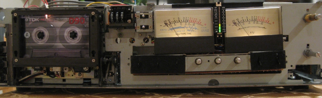

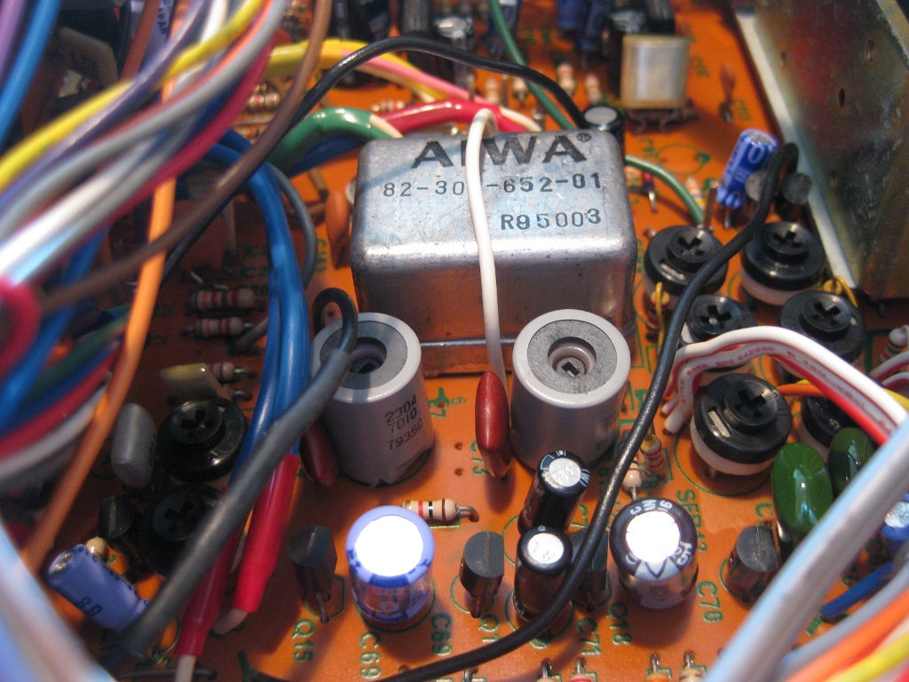

    Дека после экстремальной мойки работает! Никаких аномалий пока не замечено
    Аплодисменты,искренне!
