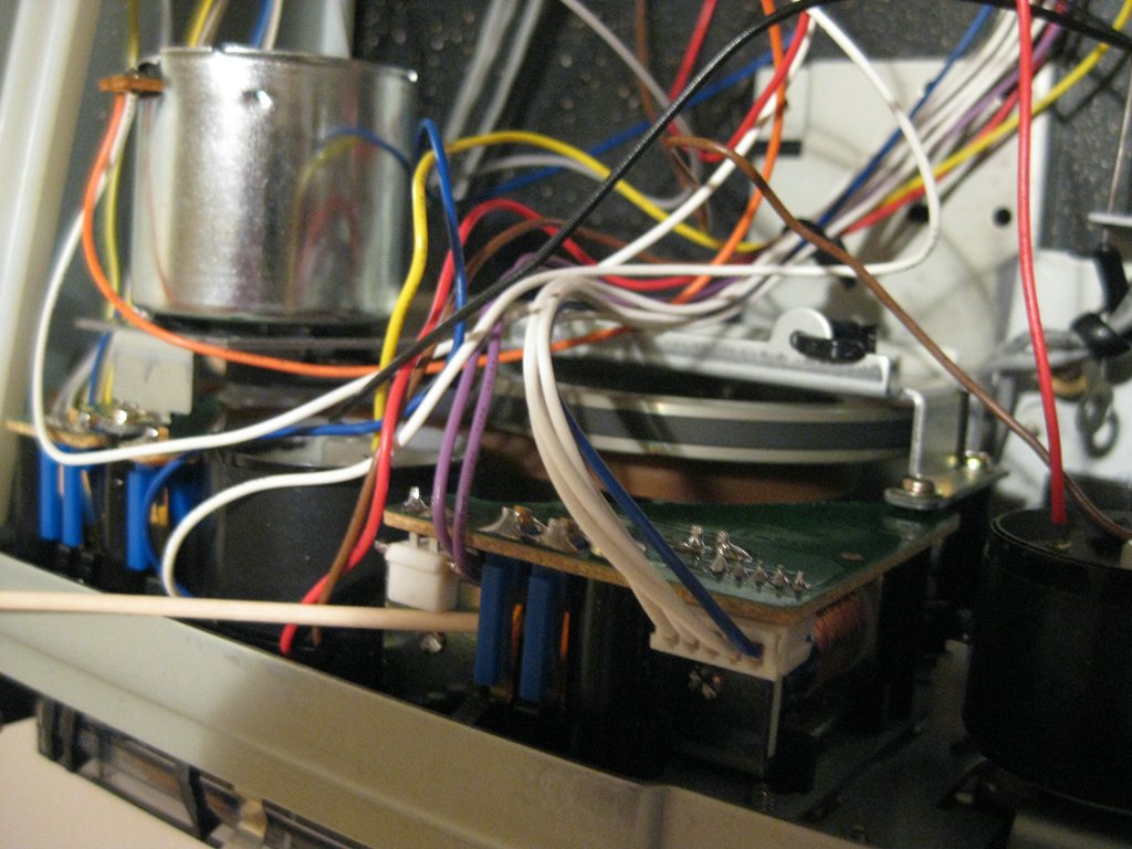

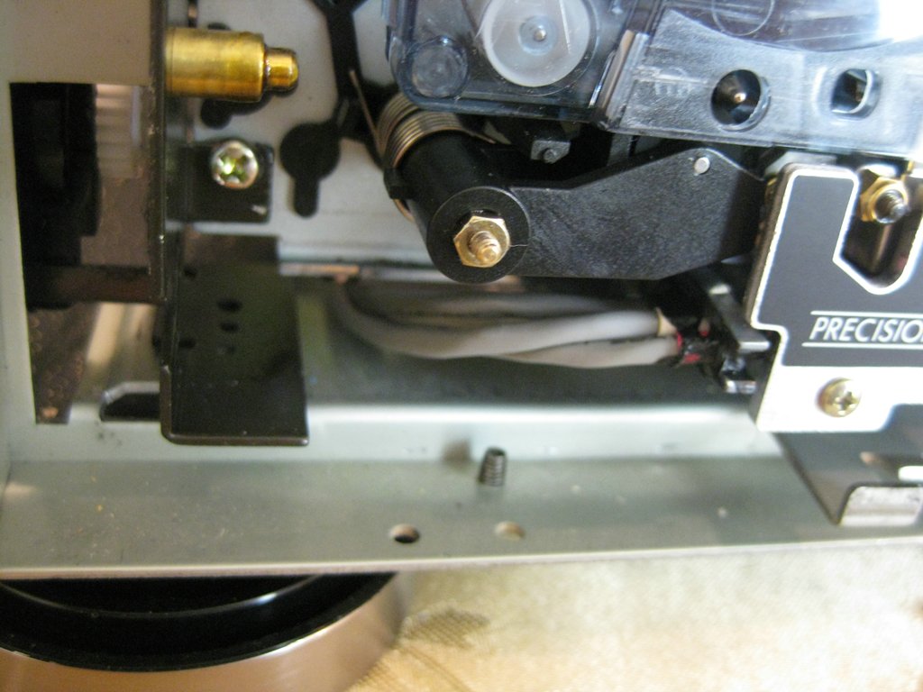

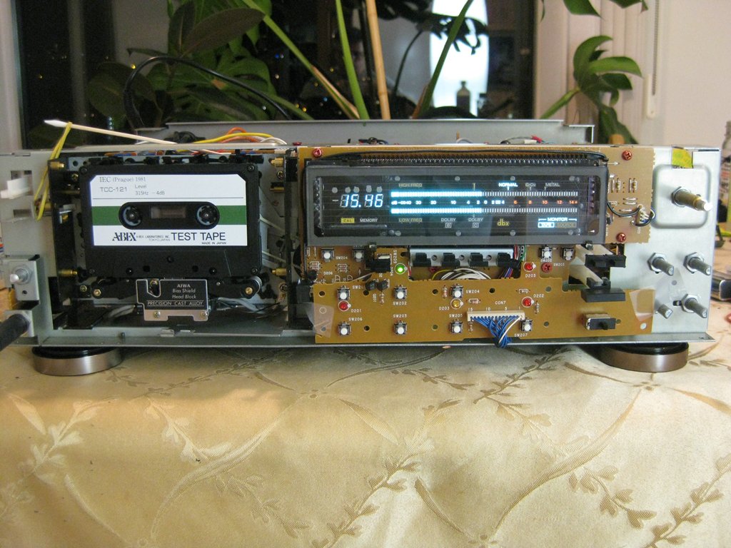

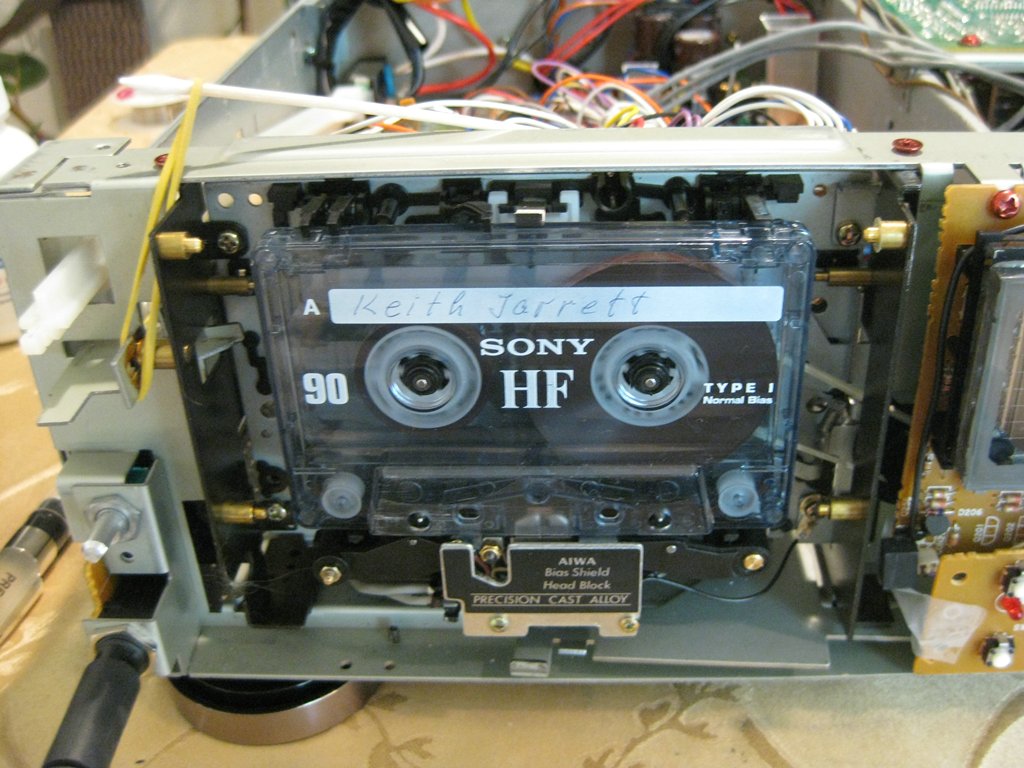

    Если коротко, то основные разочарования это много непрочного пластика на ЛПМ, плохо оцинкованный металл и непонятно зачем покрашено днище чёрной краской. Причём покрашено неровно. Явно авайвцы экономили на цинке Помню что и 6900 мне всё хотелось переоцинковать и я в итоге отникилировал ей днище, фотку тут раньше выкладывал

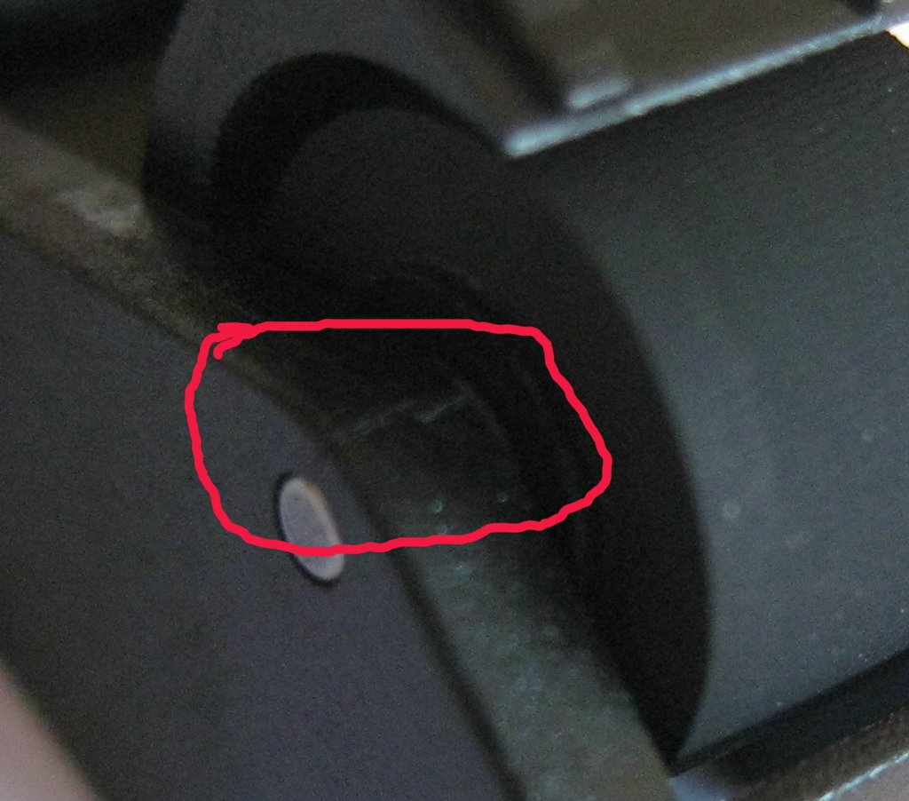

    Дополнительно к левой оси бобышки провалилась внутрь толстая ось левого прижимного ролика. Пластмасса не треснула - она просто так "прочно" её держит А так как на ней по высоте регулируется рогатый левый ролик, то чтобы не промахнуться с высотой выступа оси пришлось собрать и запустить деку, проверить проход ленты по рогам и поставить риску на оси, чтобы позже её посадить на эпоксидку.
    Плюс к этому разглядывая фотки заметил, что пластмасса обхватывающая ось (другую) левого ролика слегка треснула (красным на фотке), либо трещина намечается
    Очень не понравилась как сделана система AMTS. Если она действительно так нужна, то делать её, конечно, надо было на моторчике, а не элекромагните. К тому же это система не даёт посмотреть через зеркальную ленту прохо ленты и поэтому пришлось снимать AMTS механизм и запускать деку без него.
    Вместо пассиков подобрал подходящие по размерам ОБЁРТОЧНЫЕ резинки. Поставил кассету с записью и ... офигел Звук - супер Ничего не подстраивал, даже азимут. Подстраивать ещё рано и буду делать это позже когда всё нормально соберу. Но на слух желания подстроить азимут не возникало совсем, т.е. головы ещё живы и врядли азимут сбит.
    На обёрточных резинках звук отличный - детонации и каких либо других проблем на слух не слышно, что удивительно
    Заказал у Фреда пассики. Похоже у него появилась помошница Патрисия.
    Ролики отмылись отлично, переживал за них больше всего. Айдлеры почти и отмывать не пришлось - нормальные. Двигатели работают, не разбирал - будет проблема заменю.
    Тут все фотки

    Видимо, она встала на то место, где её не было до разборки.
    Это просто невозможно Потому что я всё фотографирую и буквально знаю где стоит какой винтик - гадать мне не приходиться Шайбочка по цвету сливалась с осью прижимного ролика на котором стояла и поэтому я её прозевал. Вот на первой фотке она есть, а на второй её уже нету. Пока. Может найдётся ещё

    Эту гайку нужно зафиксировать как-то. В аппарате, который я обслуживал, она при движении туда-сюда каретки с головками самоотворачивалась.

    До вас аппарат кем-то обслуживался? Что-то много разного в нём.
    Бывший хозяин крышку снимал, говорил об этом. Но вот если кто-то и копался, то следов никаких внутри не оставил. Видно только по наружным винтам, что крышку снимали и всё.
    ---------- Добавлено в 10:15 ---------- Предыдущее сообщение в 10:14 ----------
    Понятное дело Это ведь была тренировочная сборка Риску поставить
    Ага,как я и говорил,что дека стоит того,чтобы ей заняться Интересно будет потом,как "погоняете" аппарат,сравнить ваши впечатления о звуке от 009 с 7000-ой. У меня в сетапе, она только немного по музыкальности уступала Наку 682ZX,а её записи очень "нравятся" ВСЕМ моим Накамичкам Отдельно надо похвалить её перегрузочную способность при записи и классный калибратор,который,наверное,только ZX7/9 уступает по точности !

    Без этой шайбы лучше механизм не эксплуатировать - гайка рано или поздно отвернётся.

    Нет, не правильно. Не гайку, а саму латунную втулку запресованную в пласмассу. Пластмасса слабо её держит и она при случайном усилии может сдвинуться. Впрочем я её уже приклеил. А гайку о которой Вы подумали посадил по старинке на лак. Фиксаторы резьбы у меня есть, причём разной силы, красная и синия, но они мне мне не нравятся в этом случае.
