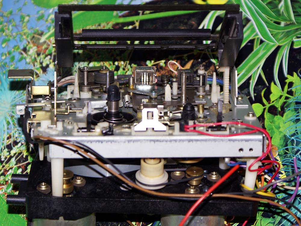

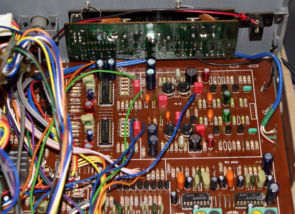

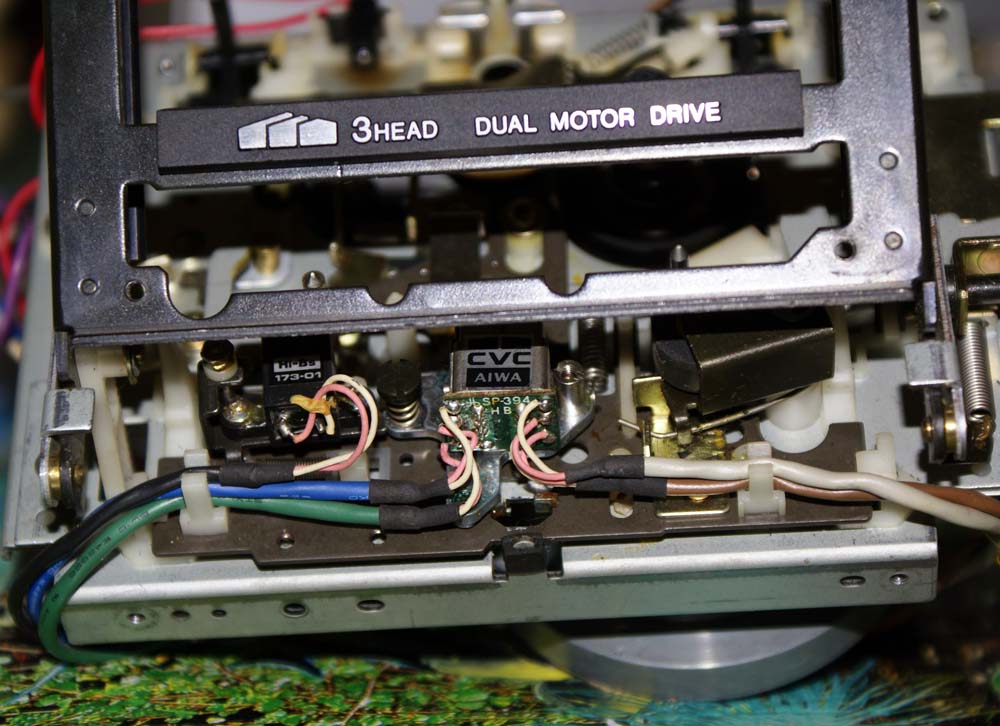

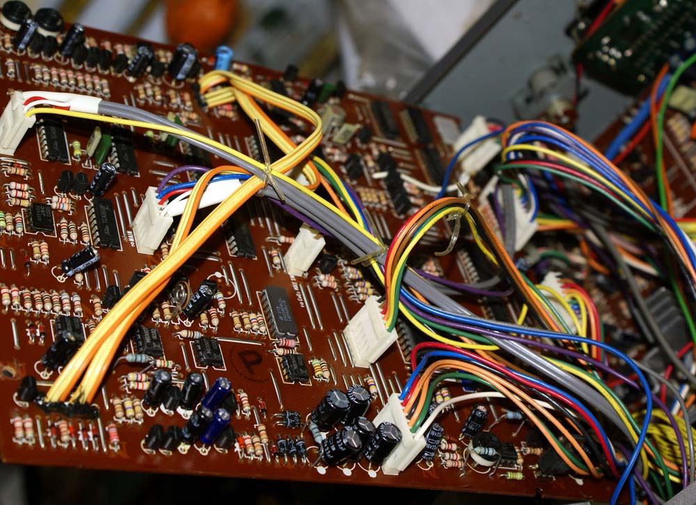

    Это моё фото. Дека очень интересная, в двух словах не описать, а подробно - некогда. Выкладываю пока фото ЛПМ и куска внутренностей. ГВ - сендаст, ГЗ - пермаллой, зазоры соответственно 1 и 4 мкм. Из неприятностей - частенько вылетают микросхемы шумоподавителя Sony CX-174.
    Снизьте напряжение питания для нее на полтора вольта двумя последовательно включенными кремниевыми диодами и зашунтируйтк ноги по питанию керамикой на 47 нф. Была такая проблема на AD-F500, помогло.

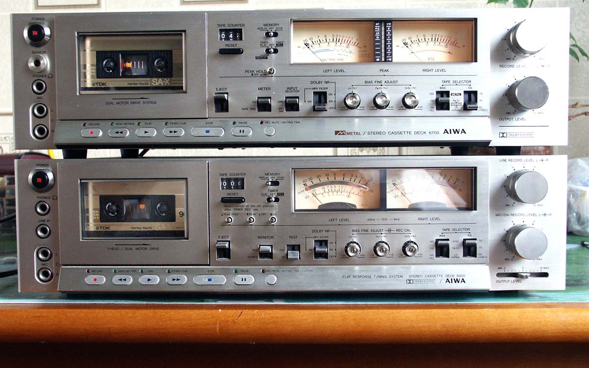

    Пластмассы по сравнению с 6700 уже заметно больше AXE, скажите, лицевая панель там сделана из толстого алюминия как в 6700 или тонкого + пластмасса? Спасибо
    Вылетают они по другой причине и везде (у неё горит Meter AMP), а в данной деке есть и диоды и шунты. И уж что совсем непонятно, откуда в AD-F500 могли взяться CX-174?
    Передняя панель 6700 - 4мм, М800 - 2мм.

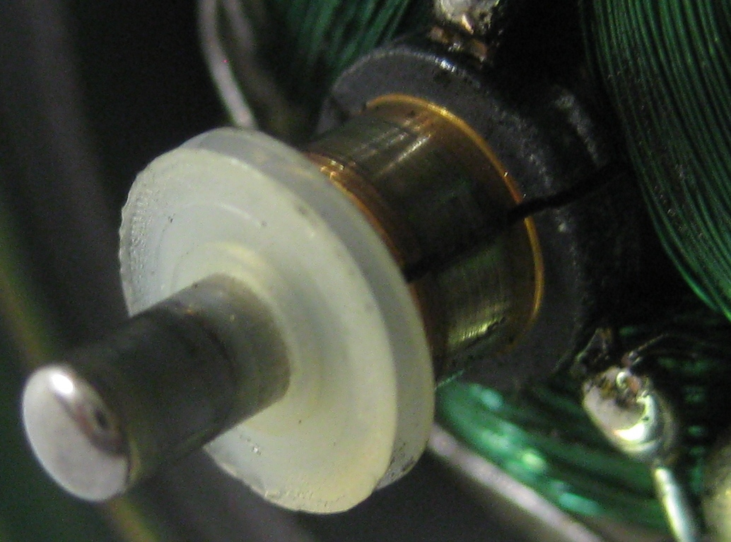

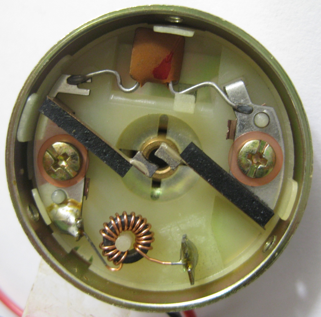

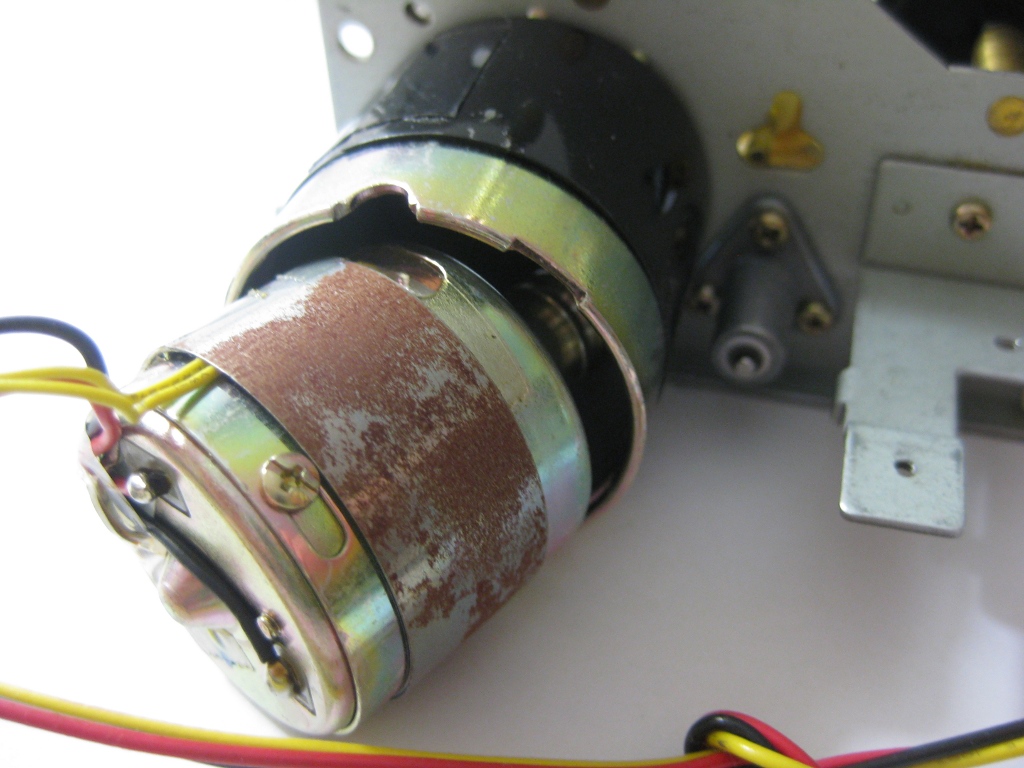

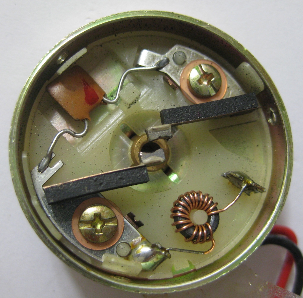

    Вот выкладываю фотки щёток двигателя подмотки/перемоток после 30 лет работы Aiwa AD 6700. Фотки, до и после, того как продул сжатым воздухом и спиртом. Думаю запаса щёток хватит ещё лет на 30.
    Надо ли смазать чем нибудь втулки двигателя? WD-40 или ещё чем?

    По умолчанию Re: Кассетные магнитофоны Aiwa
    Цитата Сообщение от Partagas Посмотреть сообщение
    WD-40 или ещё чем?
    WD кой не вздумай! Смажь маслом ,можно синтетикой автомобильной только не WD . WD это чистый керосин с не большими добавками имеет отличную проникающую способность но быстро испаряется не оставляет после себя практически нечего рассчитанного на долговременную работу механизма.
    Самое интересное, что этот двигатель можно снять очень легко. Не нужно снимать ничего кроме крышки аппарата.
    ---------- Добавлено в 11:50 ---------- Предыдущее сообщение в 11:44 ----------
    WD это чистый керосин с не большими добавками имеет отличную проникающую способность но быстро испаряется не оставляет после себе практически нечего на долговременную работу механизма.
    Ага, спасибо, понял. Хотелось бы определиться с названиями или типами смазок которые понадобятся для деки. Всего я насчитал три типа разных смазок. Для двигателя нужно что-то жидкое, для смазки скользящих частей механики нужна густая что-то типа солидола и на пласмасовых подкатушечниках что на пружинках я заметил что-то типа графитовой смазки... даже и не знаю где такую подобную взять...
    Olegyurich,Кто чем.Мне например Наиль ( Nota Bene ) презентовал особо чистое масло от вакуумных насосов ,вот им и мажу. Авто синтетика вполне сойдет тоже .
    Есть смазки сервисные что то от Панасоник вроде.
    графитовой смазки.
    Тоже есть в продаже. В магнитофонной горячке был где то пост про смазки .
    Марку какую-нибудь подскажи, если несложно.

    Olegyurich,Что предпочитаешь ? В общих чертах наверное 5W40 любого приличного бренда должно подойти . Надо то пару капель или чуть больше во втулки . Как вариант может подойти турбинное масло ,например приводной двигатель Идель втулка мажется турбинным (ОЧЕНЬ ЖИДКОЕ) Т30 гост 32-74. А узлы попроще маслом ВИП10 Ту 38.101.762-78. Турбинное масло есть на халяву у стоматологов для смазки наконечников. Оно жиденькое, хорошо проникает в узел но я предполагаю что имеет все же ограниченный срок действия так как может испарятся. А авто масла 5W40 будет более густое и срок эксплуатации в узле у него должен быть больше. В прочем это мое мнение. Если что поправьте или дополните.
    Почитал на досуге интернет. Советуют ничего не смазывать так как зоводской змазки должно хватить на всю жизнь, за редким исключением. Что, как мне кажется похоже, на правду, но мы ведь хотим всё почистить и получить ещё две жизни Основное правило - лучше не домазать чем перемазать и никогда не использовать WD40, как тут уже правильно предостерегли

    4,388
    вот тут коротко и без флейма:
    Дело в том, что никто не рассчитывал на работу деки в течение 20-30-40 лет. Из моего опыта практически все деки, кроме разве самых поздних, нуждаются в чистке и смазке большинства подшипников скольжения - в моторах, подкассетниках/подкатушечниках, тонвалах, прижимных роликах, нередко в смазке узлов вращения различных рычагов, шестерён и т.п.
    Если на бронзовых втулках и на валах нет выработки, а эта пара трения не имеет заметного люфта, не свистит, не подклинивает и не подает других признаков не правильной работы, то кроме тщательной чистки ничего не требуется (так будет лучше). Проследите только, чтобы при сборке туда ничего не попало. Как правило эти узлы не требуют смазки и не рассчитаны для этого. Вводя туда масло вы способствуете попаданию, налепанию, накоплению пыли, грязи, что в конечном счёте ускоряет износ (любая грязь в зазоре работает как абразив). Если есть существенная выработка и люфт - только замена. Всё остальное полумеры.
    попроси их, пусть накапают мне пару литров. Если серьезно, не представляю как можно подкатить к стоматологу с таким предложением-у нас в основном женщины, как правило, они кроме подсолнечного и оливкового,других масел и не знают.
    Втулки тонвалов и коллекторных движков можно смазывать турбинным, часовым маслом, трансмиссионной автосинтетикой. На крайний случай пойдет индустриальное масло для бытовых механизмов(швейных машин).
    Коллектор (место контакта щеток с ротором) смазывать не нужно.
    неправда по поводу "заводской смазки хватит на всю жизнь". Минеральные масла довольно быстро (по нашим меркам) окисляются - даже не работая. Синтетика (автомобильная) служит подольше, но все равно не более 2-3лет. Поэтому ни о каком "всю жизнь" речи не идет. Раз в год-два придется разбирать и чистить/смазывать заново.
    Недорогие импортные деки - не обязательно смазывались в обязательном порядке на заводе. Речь про втулки тонвалов м подпятников тонвалов. Топ класс-как правило смазан .
