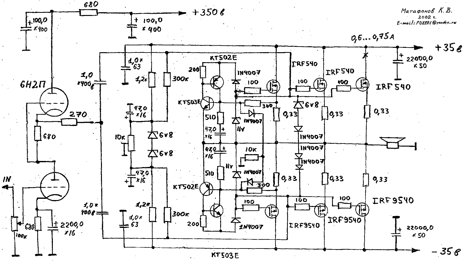

    Здесь уже упоминали про Hibrid PowAmp. В описании написано, что 50вт на 4ома, но при общем питании в 50v, что то слабо верится...
    У меня есть неплохой транс, выдает 2х35v переменк: как надо доработать схему для подобной запитки.
    Момент номер 2! Общая ООС отсутствует, следовательно выходное сопротивление усила слишком велико, что бы слушать на нем нормальный демпфрированный бас. Стоит ли, и как технически ввести небольшую ОСС по напряжению?
    P.S. Вот этот вариант по заивлению составителя качает 70Вт на 8Ом, а при мощности ниже 16Вт работает в классе А. Лучше ли эта схема?

    Я собрал Зуевский ус-ок, и ничего не меняя кроме увеличения истоковых резисторов до 50ом, а в оконечники поставил MOFSET - 2SK1930/2SJ201,
    класно работает!!!!
    А главное хорошо и легко настраиватся!
