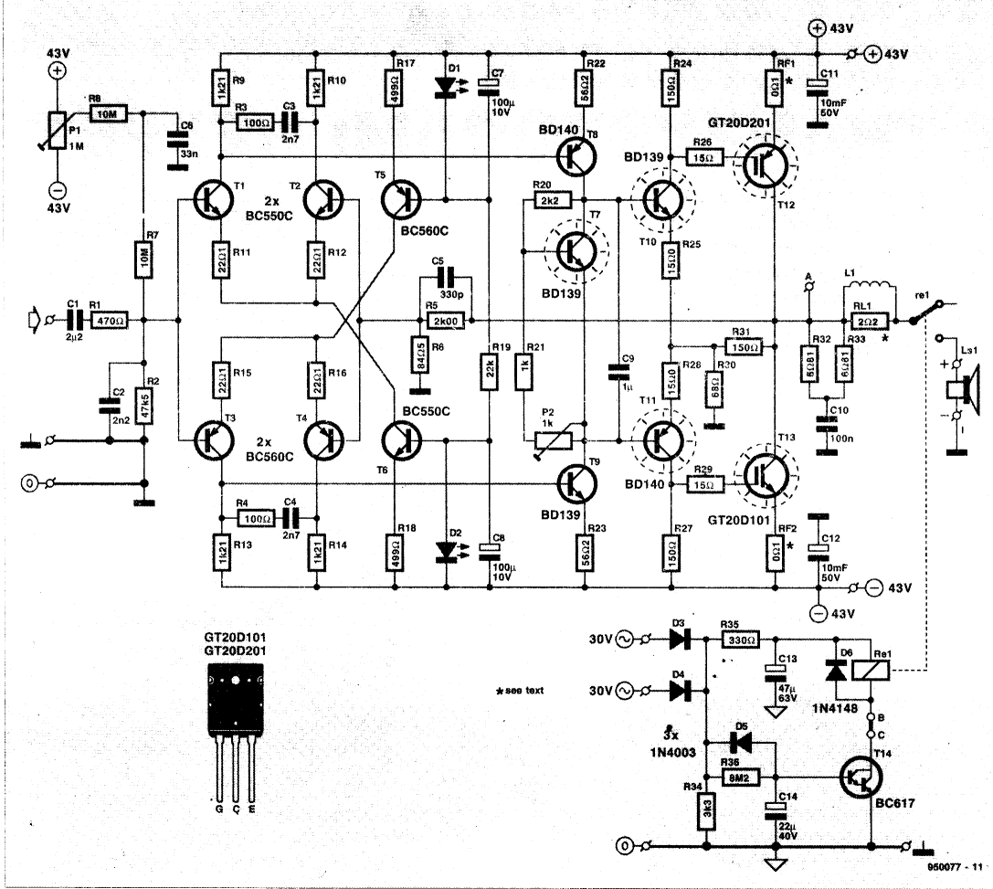

    Не смог найти толком описания, по какой причине IGBT не применяют в линейном режиме?

    Почему, была по крайней мере одна реализация в Радио. Вроде бы комплементарность их ещё хуже, чем у полевых

    А я вообще ни разу не видел IGBT P типа

    КП960, 964(с)Кизлюк

    Я собирал этот усилитель. И на этих же IGBT пробывал делать гибридный цирклотрон и однотакт. Не смотря на посредственные параметры и критику форумчан звучание этих транзюков мне понравилось больше чем, например,
    MJL21193/94 особенно в басовом регистре.
