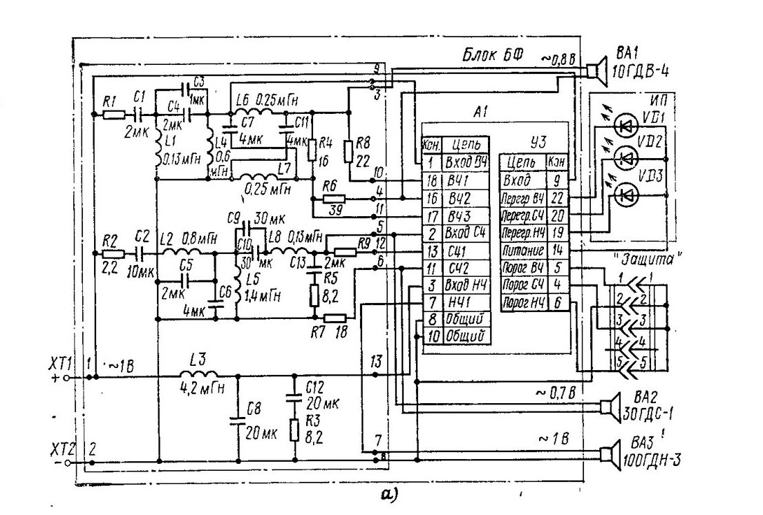

    meshin,в конец запутался, решил ещё разочек поковырять фильтр, поигрался с Конденсаторами С1,С3,С4... заново распаял их, ничего - все так же греется, не понимаю от куда такие температуры рядом Резистор R2 но он холодный

    Ориентируясь на схему #153, зашунтировать L6, L7. Отпаять один из выводов C7, C11. Т.е. аннулировать мост в диагональ которого впаяны ВЧ и R4. Их естественно оставить припаянными там же.
    Либо вовсе удалить L6,L7,C7,C11. ВЧ и R4 припаять параллельно L4.

    meshin, все это очень странно, вы по этой схеме, сделали несколько пар АС , и все было нормально, а у меня здесь что-то непонятное... какие возможные варианты такого нагрева Резистора R1 !? , если не найдем ответ, тогда буду методом тыка искать...
    P.S. я уверен, что все должно нормально работать без устранения Катушек и Конденсаторов... у всех ведь работало, возможно я что-то упустил но пока не могу найти свой косяк... Подключаю к Ресиверу Yamaha RX-V359 (6 Om min)

    meshin, Нашел я в общем свою ошибку, как оказалось, не увидел что был Соеденен Конденсатор С4 и С5. исправил ошибку, все подключил, и воаля - все нормально, сделал так же второй фильтр, но там по прежнему происходит нагрев резистора R1...
    P.S. перепроверил много раз, фильтры как две капли воды, различий нету, может проблема в том, что разные ВЧ головки !? 1-й 10 ГДВ-6-16 а второй 10 Гдв-4

    Разницы никакой. Сопротивление головок одинаково. Я например безболезненно менял 10ГДВ-4 на 10ГДВ-2 Вегавские.

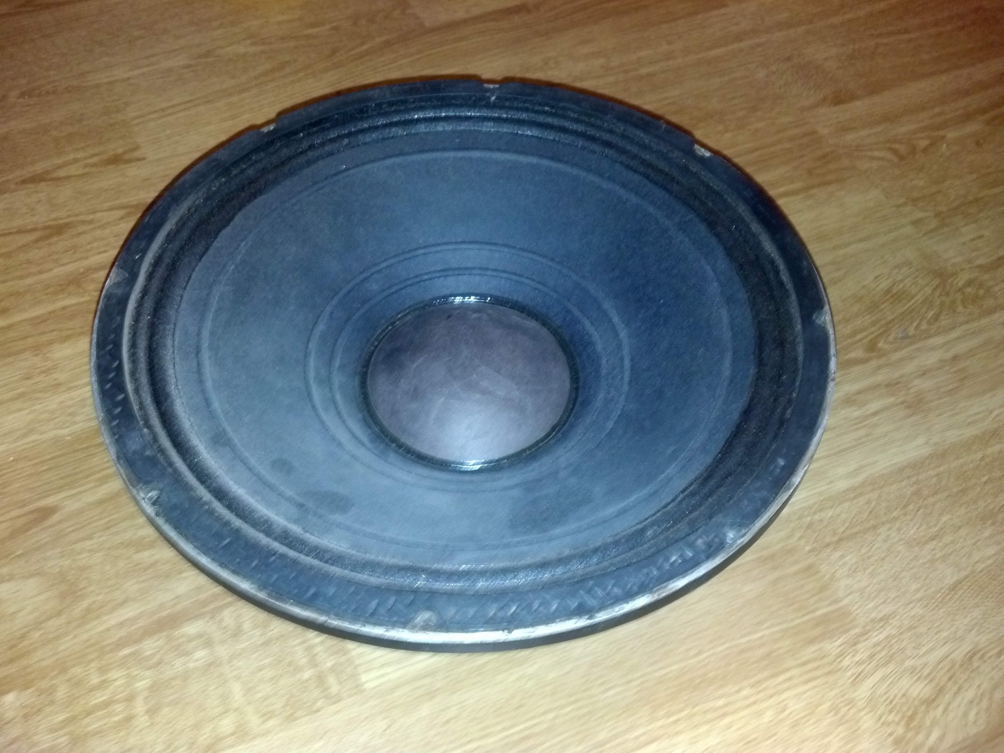

    Кстати, Помогите опознать динамики.... Стоят у меня вместо 100 гдн-3
    и можно ли(есть ли смысл) поставить вместо них Alphard DW 120K-2(8 Ом)

    Цитата Сообщение от madcat Посмотреть сообщение
    А в чем смысл последовательного соединения R1 и С1? Чем это лучше заводского параллельного соединения?
    Так первоначальная схема и была с последовательным включением R1, C1.
    Это уже потом R1 стали шунтировать конденсатором и маркировка соответственно поменялась. Вложение из поста #146. Добавленный конденсатор якобы позволяет ВЧ головке играть без спада на самом верху диапазона.
    Если динамики заводской установки, то скорей всего сделаны по американской лицензии. Был слух, что некоторые партии или колонки с какого-то года шли именно с такими НЧ. Но мне лично не встречались такие.

    У моего товарища такие стоят.Могу ошибиться в написании,американская фирма McCauley М1220.Чувствительность 92дБ,мощность 200Вт.Менять не надо.
