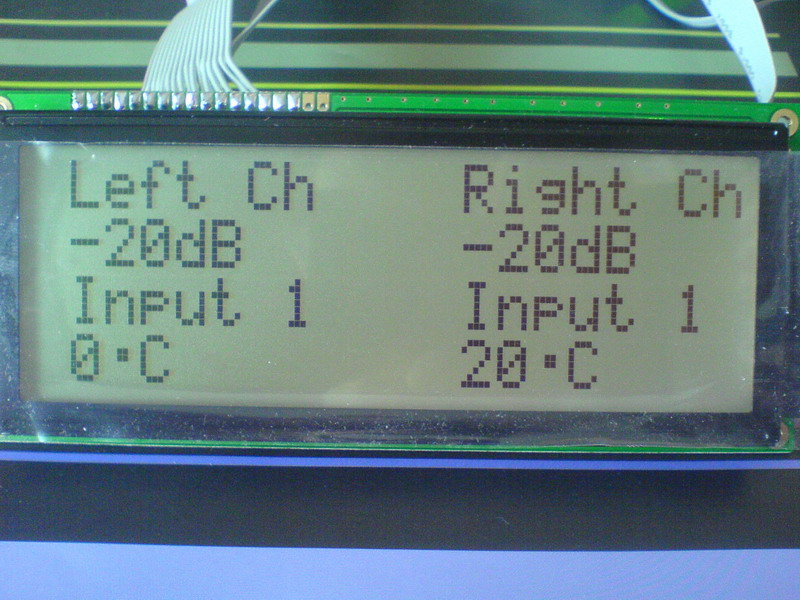

    На ЖКИ в таком формате информация выводится:
    Рабочий режим:

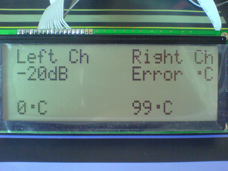

    Перегрев и принудительное отключение усилителя, пока не остынет до заданной температуры (дисплей показывает, что перегрелся правый канал):

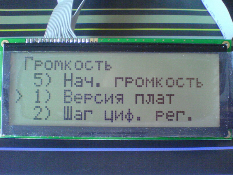

    Меню:
