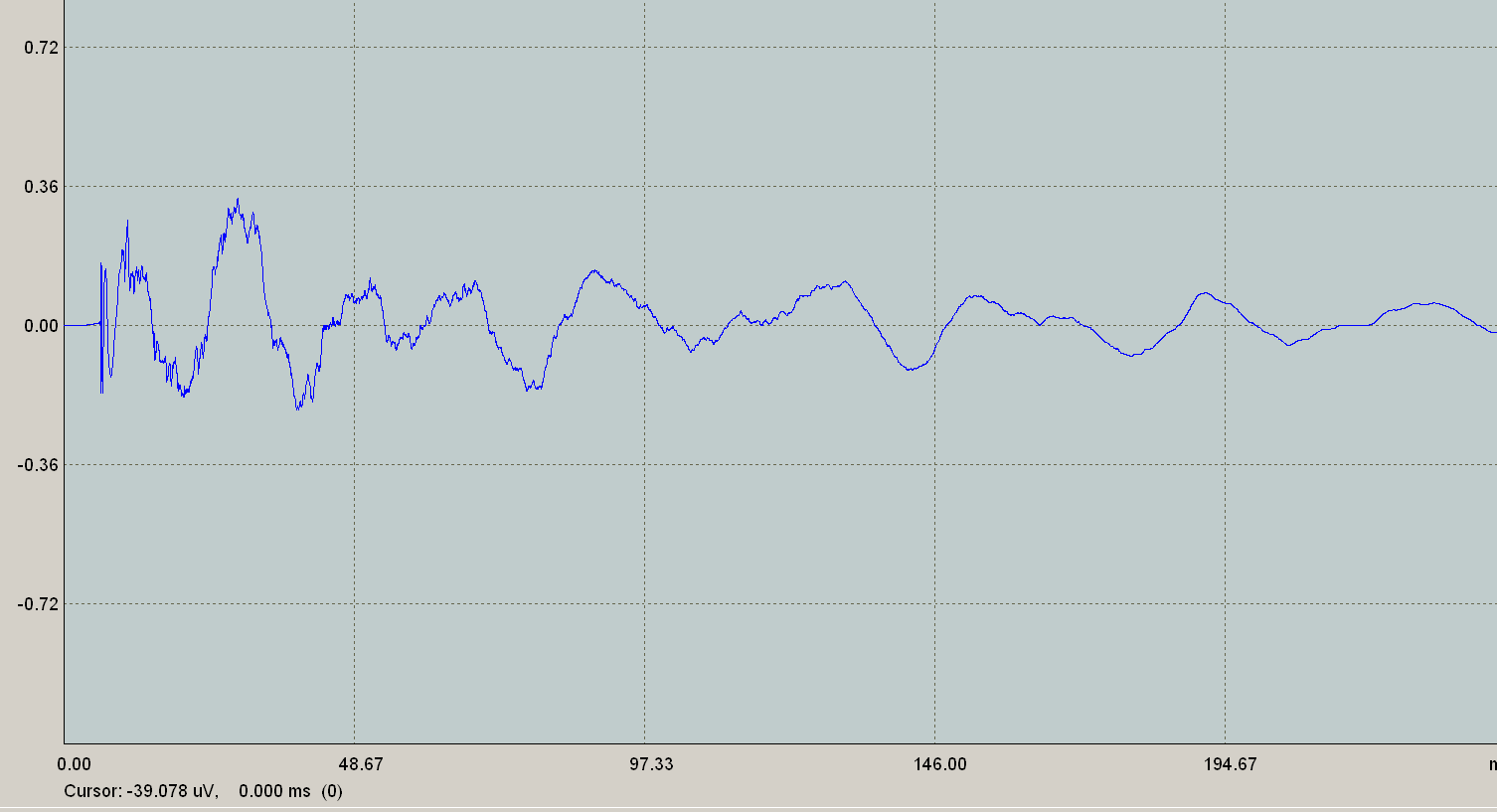

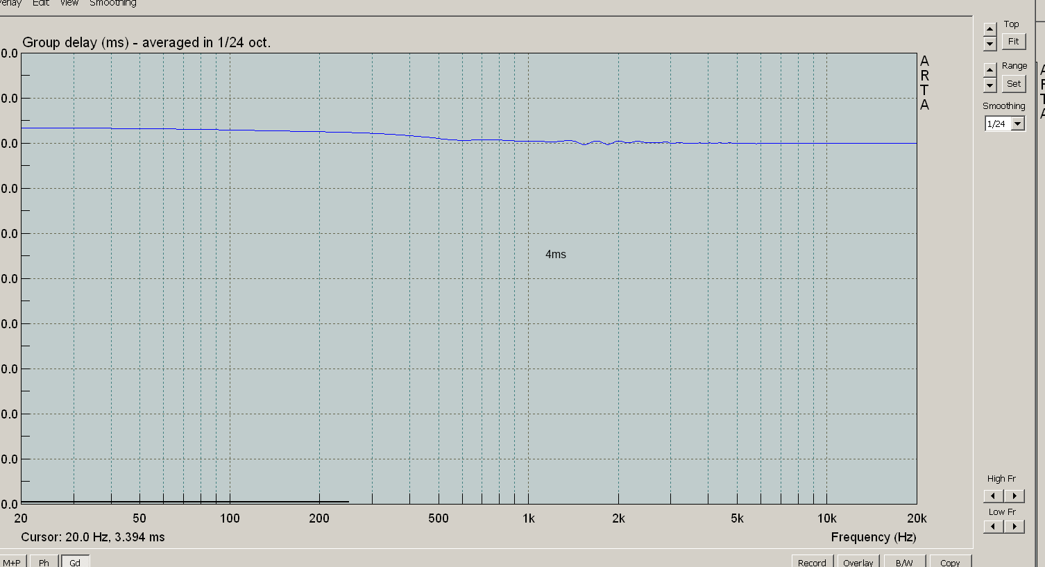

  2. #121
    Аватар для KAMIKAZE
    10.08.2008
    Украина
    1,292
    По умолчанию Re: Скромная Активная 4-х полоска с фильтром miniDSP
    Цитата Сообщение от mixxxxxer Посмотреть сообщение
    Смотреть на фазу - бестолку.. Смотреть надо ГВЗ..
    А почему? Смортю Ваш pir файл, при окне 4мс фаза ровная и гвз, при 30мс фаза ровная но ГВЗ немного похуже.
    Лови.. Только здесь без баса, только СЧ+ВЧ..
    Спс.
    Я в ветке про фазолинейность в топикстарте процесс описал..
    ыыы, наверно я невнимательный... или - я просто не понимаю, если фубар играет только фазолинейно, то как поток звуковой от арты пошел Ну это так интересно просто.
    А ВЧ ты через конд пускаешь?
    Нет и его не было никогда.
    Цитата Сообщение от funky_dennis Посмотреть сообщение
    Поди баффл.
    Да, странно что я ранее не обратил внимания.. Ну ничего страшного, ну слух не должно быть заметно. Да и я бы не пошел на сдвижение СЧ влево или вправо(неважно), очень херовонекрасиво бы смотрелась передняя панель АС.
    У тебя ж цифра, на ней все эксперименты за 5 мин делаются..
    Да очень удобно, даже за 1 мин можно сделать полностью новый звук...
    Кстати, а чем ты все это измеряешь? Мик какой?
    Самопальный и еще Dayton EMM6
    Может тебе и не нужны никакие задержки?
    Я хотел по максимуму настроить, получить когерентность излучения. Фазолинейность как я понимаю с моими фильтрами не получить? И вообе стремлюсь к звуку типа:
    А тут.. Такое впечатление, что воздух в комнате загустел и в нем натурально материализовались люди, инструменты, звуки.. Зв сцена распахнулась - вглубь, вширь, вверх, вниз.. Музыка стала какой-то осязаемой, плещущейся, дышащей как море или теплый ветер..
    ЗЗЫ. А играет-то как? Музыку?
    Играет клево, я не мастак описывать звук, но так могу только сравнить с чем то, выразить в баллах что ли, был источник Asus xonar D1, по аналогу на дсп шел сигнал(сейчас хочу цифру подавать, жду плату для этого). Если брать Cyclop за 10 баллов, то мои играли на 7 где то, но тогда они были не настроены нормально и АЧХ было кривее в разы чем сейчас. Я как время найду, заскочу опять послушаю циклопы. Сделаю выводы для себя. В общем я очень доволен звуком за такие деньги(но хочется лучше), где нету супер крутых кондеров, усилителей, проводов...
    И эта, попробуй все же спектралабом "пошуметь" и Delay Finder-ом явно измерить задержки динов..
    Я еще не разобрался как оно работает, шо нажымать ? Запустил его, далее нужно запустить шум какой то? А что потом.. Это же двухканальном режиме нужно? Просто я уверен что Арта все замерила правильно, ведь когда переворачиваю фазу то получается максимальный провал на разделе.
    А вот на басу творится полная ж..
    Это пирлессы 10-ки гачут) я просто люблю много баса, стояки конечно в комнате, но все равно нравится.
    ЗЗЗЗЫ. Такое ощущение, что уровень СЧ надо немного опустить..
    Да, вроде мне тоже так казалось, и еще из-за баффла поднялся ВЧ уровень немного начиная с 10кгц, но я править эквалайзером ничего не хочу, фильтр у меня только фильтрует, финальная АЧХ - как дины+бафлл есть так и будет, ничего править не хочу, хотя мог бы и сделать ровную линию...

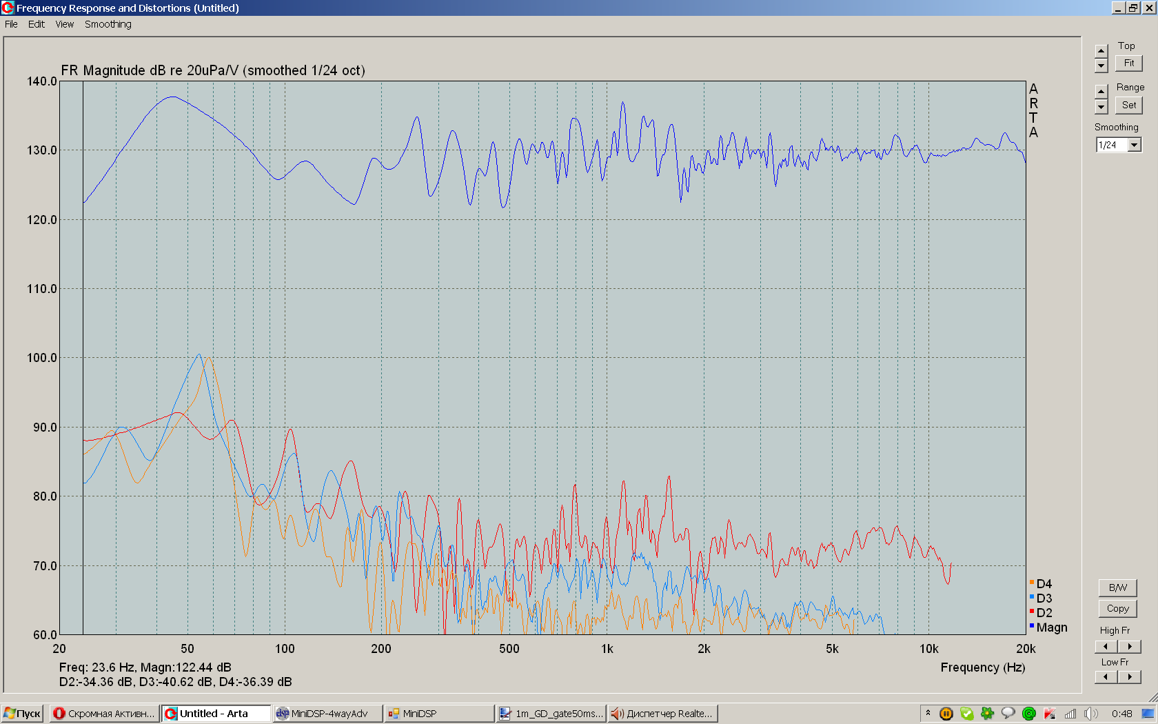

    Вот посидел еще немного, поднастроил, все замеры с метра на оси пищи.
    Прикрепил Pir файл еще.
    Последний раз редактировалось KAMIKAZE; 05.11.2011 в 02:57.

    На самом деле мало получить приемлимую АЧХ.
    Адекватный бас получается только при правильном разделе!
    Он должен быть не выше и не ниже чем необходимо,иначе возникают проблемы с "разногромкостью".
    Мидбас должна воспроизводить одна полоса,всё что ниже, там где подъём ,отдельно другая сабовая.

    Не понимаю - ты стояки эквализировал? А зачем? Они же не сразу возбуждаются, важнее прямой сигнал, а ты его, получается, покоцал. Теперь у тебя ни стояков, ни прямого сигнала, ничего
    Есть мнение что давящий параметрик тоже не сразу возбуждается, и прямой сигнал через него проходит нормально.
