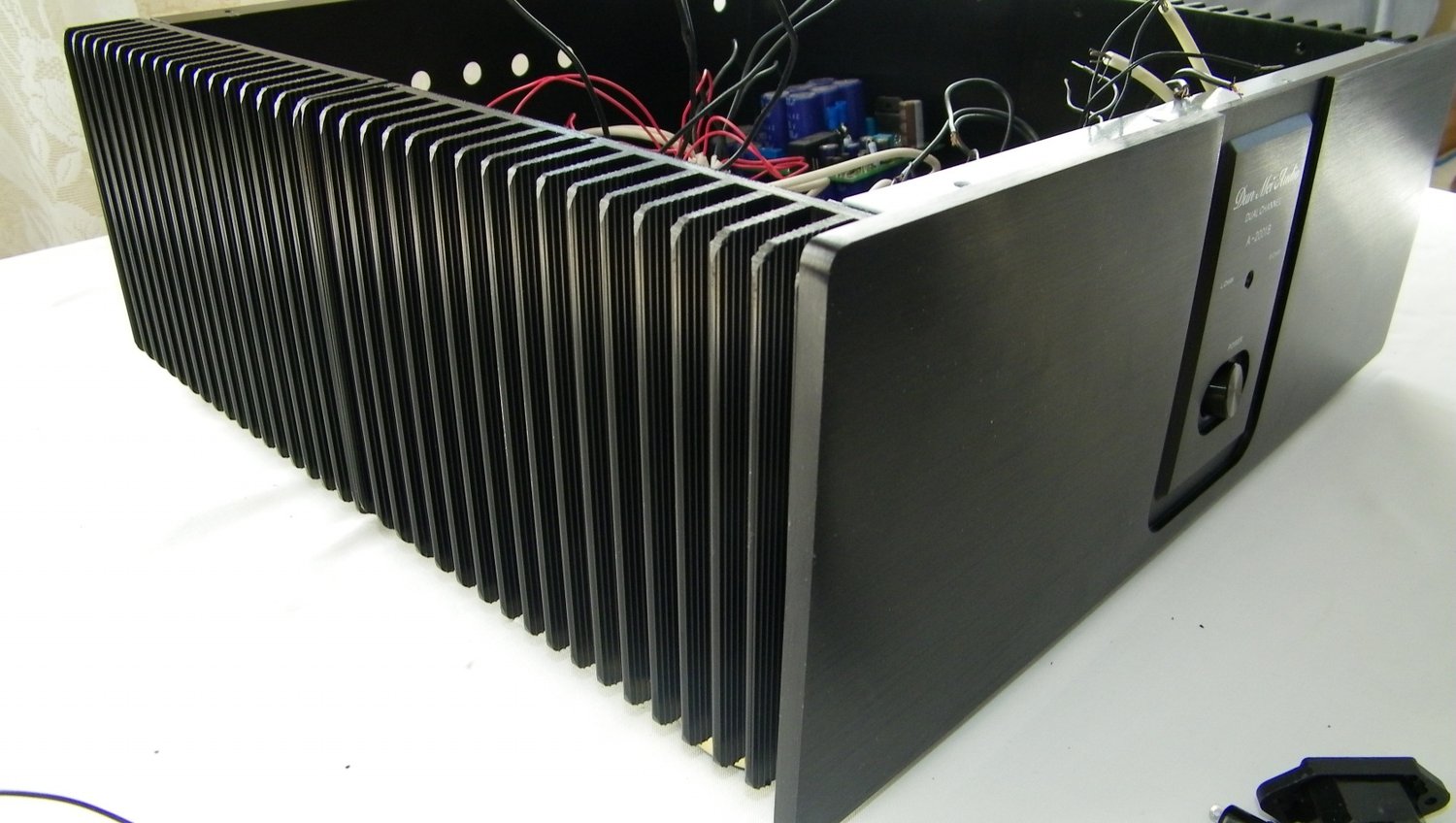

    Идея! Скромная Активная 4-х полоска с фильтром miniDSP
    Активная акустическая система с цифровой фильтрацией на динамиках SB Acoustics 26STAC + Peerless 830813 + ScanSpeak 8535-06 + Peerless 830846. Усилители на LM3886 от Vidalgo. Фильтр miniSDP.com Для саба планирую класс D на 150-200вт.
    Сегодня собрал одно плечо усилителя, включил - послушал - обрадовался. Надеюсь быстро закончу второе. Еще жду D класс на сабы. Комнату дома нужно освободить от диванов, что бы поставить АС и измерить да настроить как положено, а так пока частоты раздела выбрал 65-500-2500.
    Говорить как играет еще рано, но мне уже нравится жаль источника нормального нету, да и я не претендую на хай-енд(как в других темах) потому куплю себе какую нить звуковую от асус и буду радоваться.
