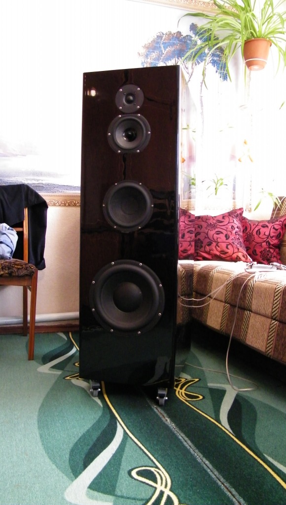

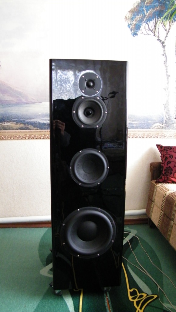

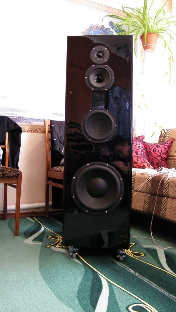

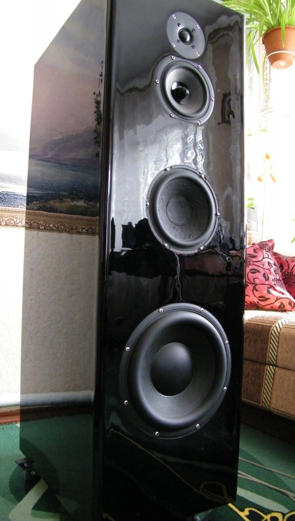

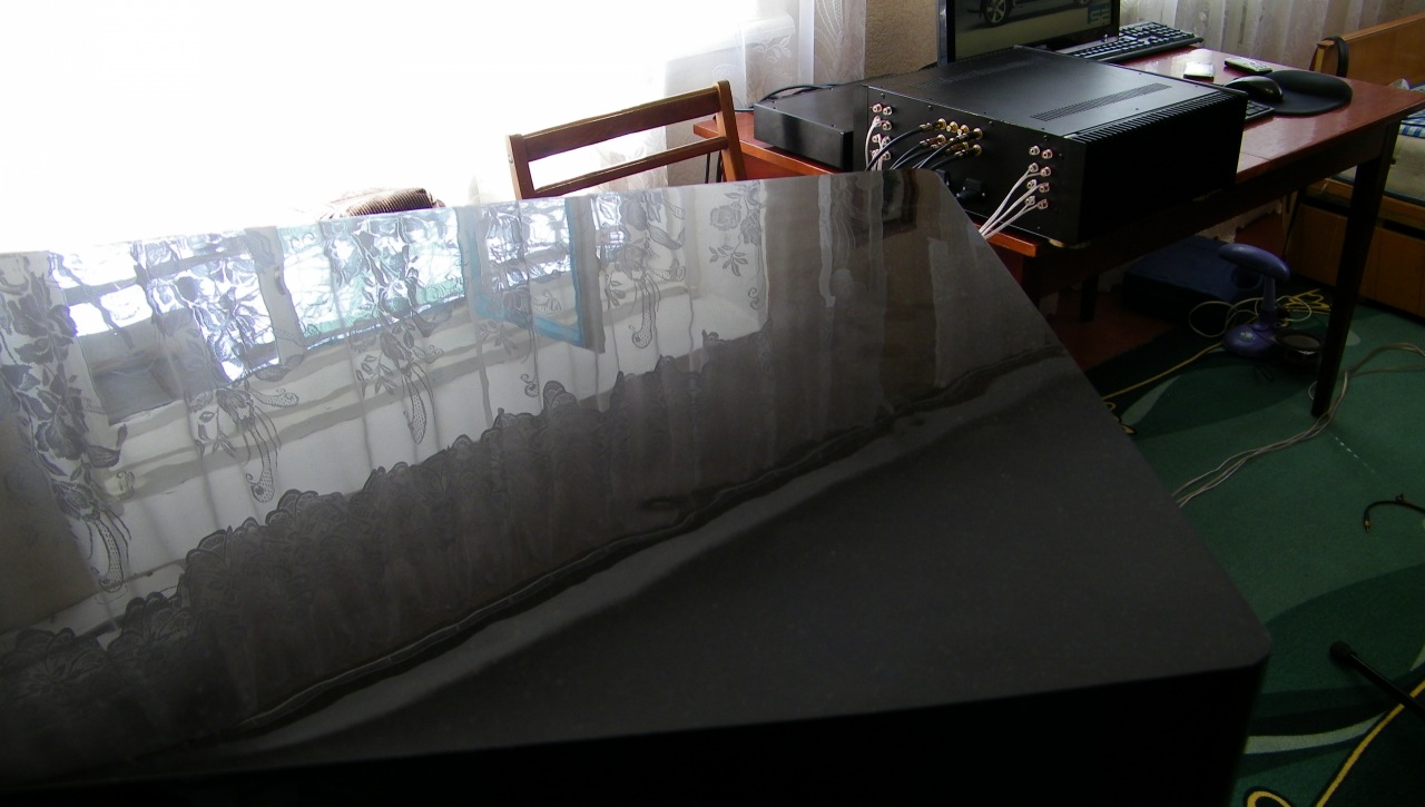

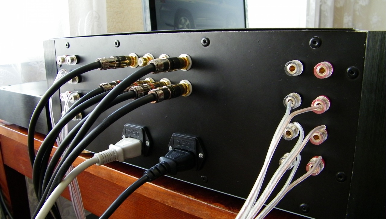

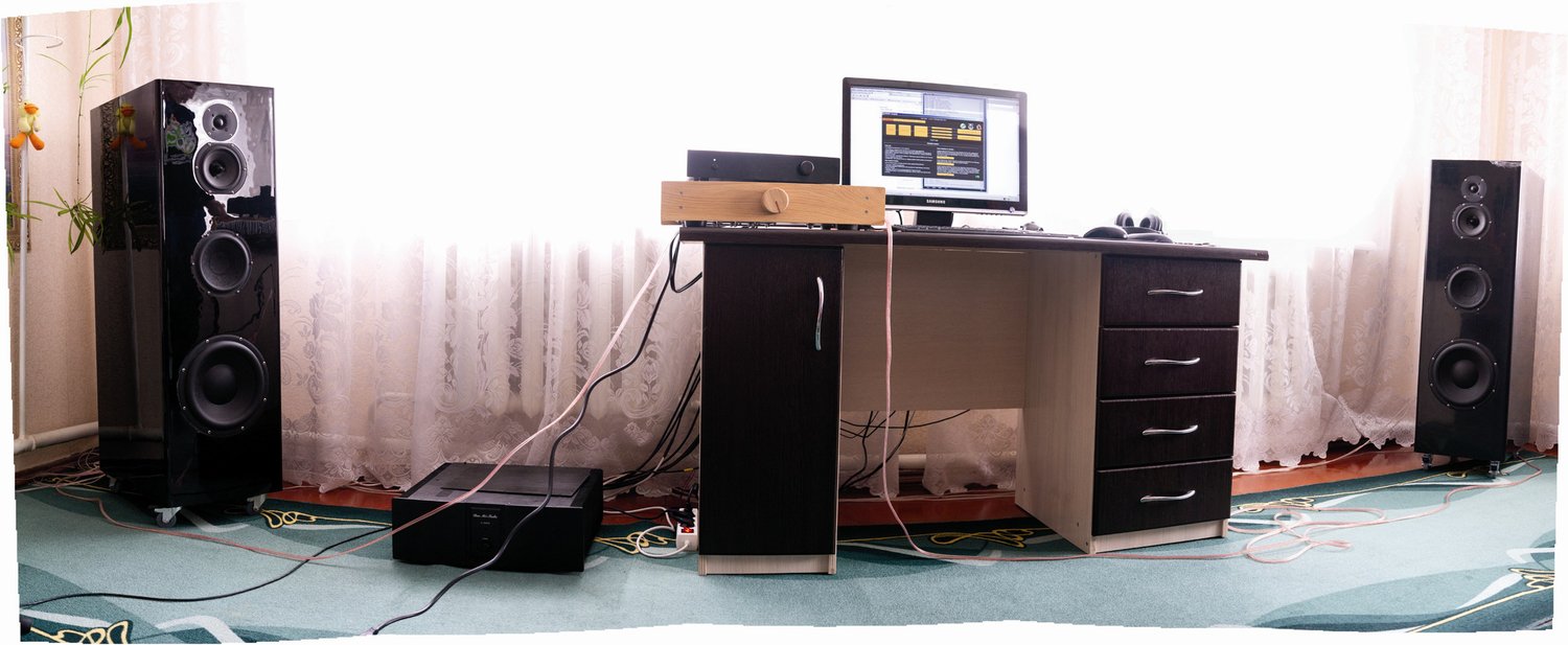

    Активная акустическая система с цифровой фильтрацией на динамиках SB Acoustics 26STAC + Peerless 830813 + ScanSpeak 8535-06 + Peerless 830846. Усилители на LM3886 от Vidalgo. Фильтр miniSDP.com Для саба планирую класс D на 150-200вт.
    Сегодня собрал одно плечо усилителя, включил - послушал - обрадовался. Надеюсь быстро закончу второе. Еще жду D класс на сабы. Комнату дома нужно освободить от диванов, что бы поставить АС и измерить да настроить как положено, а так пока частоты раздела выбрал 65-500-2500.
    Говорить как играет еще рано, но мне уже нравится жаль источника нормального нету, да и я не претендую на хай-енд(как в других темах) потому куплю себе какую нить звуковую от асус и буду радоваться.

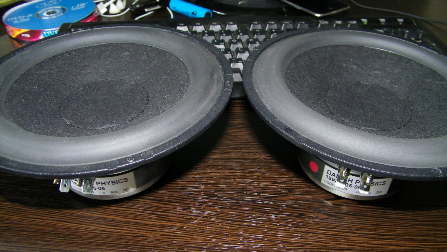

    ScanSpeak 8535-06
    Driver Properties
    Name:
    Type: Standard one-way driver
    No. of Drivers = 1
    Fs = 28.77 Hz
    Qms = 3.24
    Vas = 59.15 liters
    Cms = 2 mm/N
    Mms = 15.29 g
    Rms = 0.854 kg/s
    Xmax = 5 mm
    Xmech = 7.5 mm
    P-Dia = 135.9 mm
    Sd = 144.3 sq.cm
    P-Vd = 0.0721 liters
    Qes = 0.69
    Re = 5.9 ohms
    Z = 7.08 ohms
    BL = 4.87 Tm
    Pe = 70 watts
    Qts = 0.57
    no = 0.197 %
    1-W SPL = 85.09 dB
    2.83-V SPL = 86.41 dB

    Володь, а чего про земляные проблеммы не пишешь ?
    Аватар для KAMIKAZE
    10.08.2008
    Украина
    1,292
    По умолчанию Re: Скромная Активная 4-х полоска с фильтром miniDSP
    Да шумит немного) фильтр дает помехи, если ничего сделать не смогу создам отдельную тему дабы эту не засорять разводкой земли.

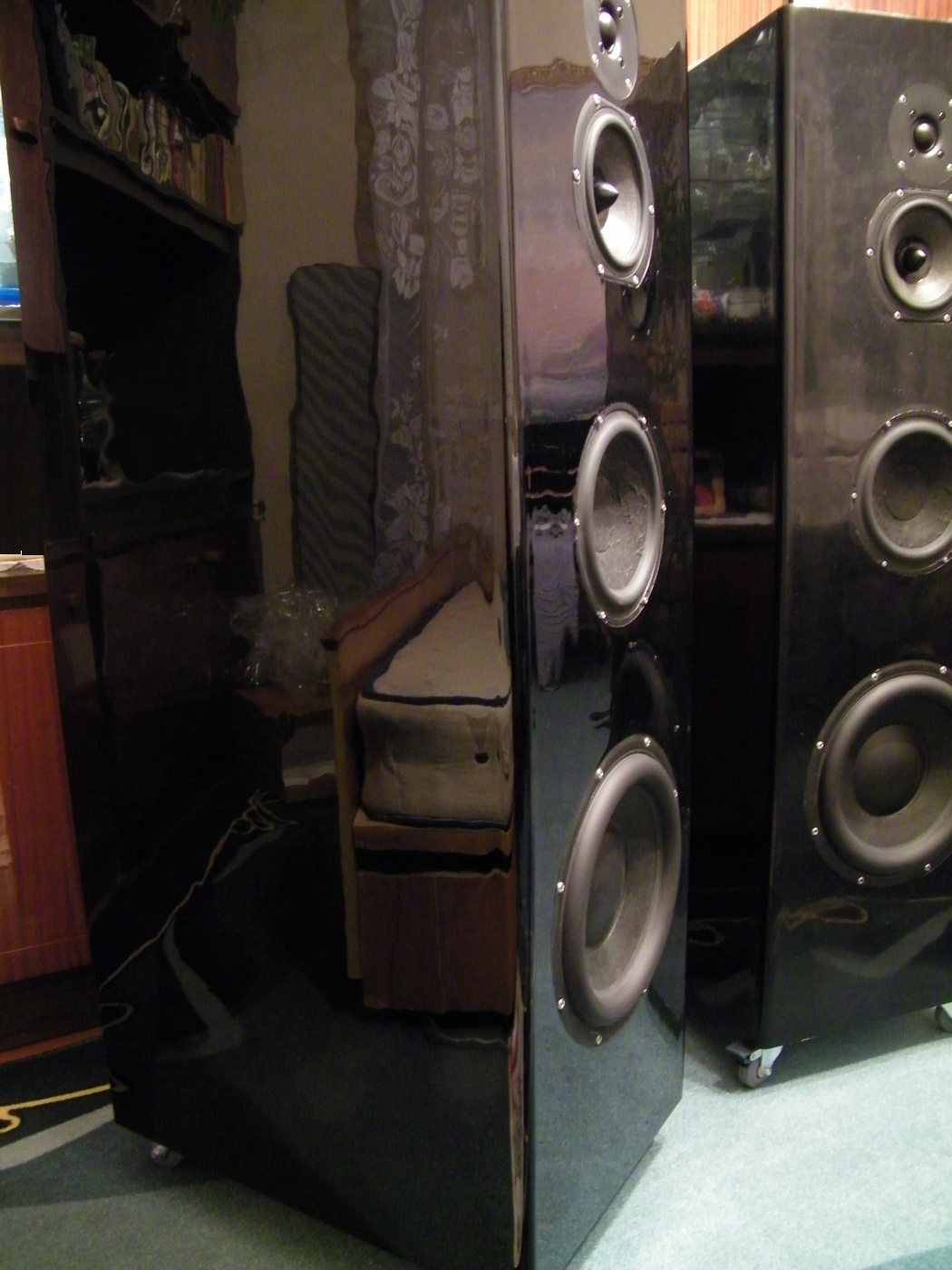

    Цитата Сообщение от jackies Посмотреть сообщение
    А как называется такая блестящая плёнка? Щас как всё обклею!
    http://artvinil.com/pvh_g1.html
    Черный глянец
    Арт: 2905G

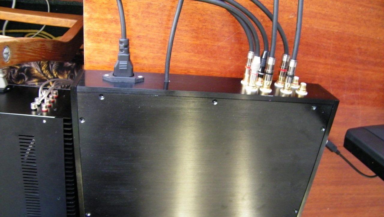

    усилители все вместе не фонят ?
    Активные колонки многополосные это очень хорошо , но остро встаёт проблемма многоканального усилителя не фонящего.
    И защита ВЧ динамиков от "случайного" попадания на них баса.
    Активный триампинг 3 полосы класс D: НЧ 15 дюймов , СЧ SB Acoustic -NRX15, ВЧ Morel mdt-30. DSP процессор ADAU1701
    Частота раздела 150\3000 гц. 5 порядок линкцвиц райли

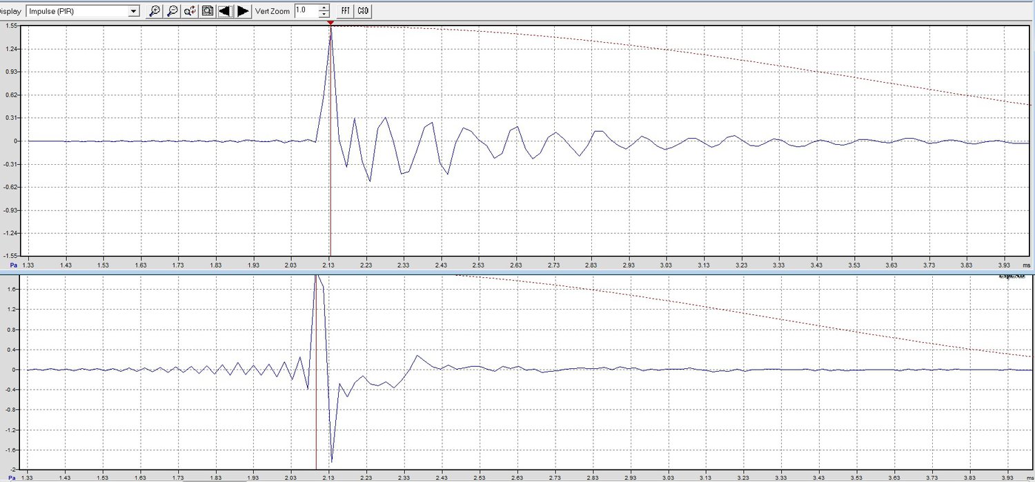

    Времени сводить не очень мнго Пока как то так. С метра на оси пищи.

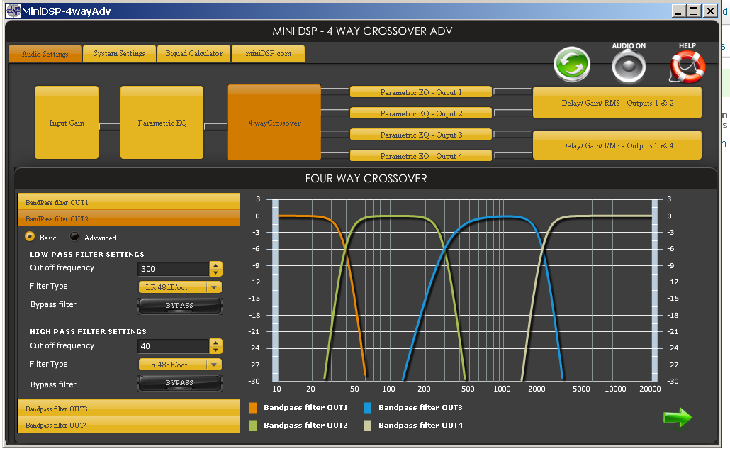

    Подъем на вч - микрофон. Провал на 320гц - точки раздела немного выбрал неправильно, пока и так играет неплохо. По мере появления времени буду скидывать графики. Выставить фазу и сделать идеальные скаты будет самым сложным.

    А зачем такие дикие порядки фильтров ? - 3-го за глазищи и фаза ровнее будет.
    03.05.2009
    Москва, Бун.Луга
    4,016
    KAMIKAZE, Баффл степ надо компенсировать. Попробуй просимулировать АЧХ динамиков Саба и НЧ в LSPCAD в пространстве 4pi с учетом передней панели. Затем загнать импеданс и примерно подобрать разделы. Например увеличив подаваемую мощность на саб на 6дБ при этом резать начать раньше, тогда частично скомпенсируем бафф-степ.
    И разделы я бы чуть-чуть подвинул только уже с учетом баффл-степа. Саб-НЧ 80Гц; НЧ-СЧ - 400Гц. И лучше там вторым порядком руководствоваться, если нету сильных выбросов и можно вводить задержки. СЧ-ВЧ 2,5кГц-3кГц пробовать третий порядок.

    ИМХО, DSPишник, даже как лабораторный стенд, позволяет многое попробовать, оценить на слух и осознанно выбрать вид реализации фильтров, задержек и тд/тп. Получить опыт, который без DSP не приобретешь и за годы паяния...
    Порядки фильтров на картинках - это скорее иллюстрация возможностей. Конечно, в итоге с порядками фильтров все будет иначе...

    Туда, сюда, посмотрев на гармонические искажения саба и НЧ лучше выбрать 80Гц. Центральная не центральная, если хорошо сведено - пофигу. А вот искажений будет существенно меньше.
    Пока не проверял все, решил поставить 4-й, мне удобно выбрать любой порядок и срез, далее измерить сразу, в несколько кликов, нужный динамик.
    У меня еще саб не работает, усилителя нет. Сейчас у меня считай трехполоска. А импеданс для активного фильтра потом разве нужен? Входные данные ограничиваются АЧХ и искажениями(в том смысле, что все акустически) Разве нет? А на саб будет Линквиц,
    http://www.minidsp.com/applications/linkwitz-transformНажмите на изображение для увеличения.

    По расчетам он играет от 50гц в ЗЯ с 0.5 добротностью. Буду поднимать по максимуму, насколько хватит хода динамика
    А частоты раздела можно поднять, на НЧ-СЧ я так и думал 400-500гц, но вот саб хотел до 40-50 не выше. По искажениям все же буду потом смотреть. Задержки у меня какие хочешь можно поставить от 0.02 мс до 7.5мс. Прикольно что все это можно делать когда музыка играет, в реал тайме. Попробую сегодня второй порядок. Но опять же, это электрически, а я пытаюсь добиться следующего акустически
    да и фаза акустически только должна совпадать, а у меня проблемка с двухканальным методом измерений, пока мне подсказали, что сигнал референсный нужно снимать с усилителя, но с какого из 6-ти(а будет 8-мь когда сабовый Д класс куплю)?

    а зачем ты на сабовое звено д-класс ставишь? поставь тоже на 3886, а не будет хватать амплитуды ставь 2 штуки в мост
    Эм, я подключал одну 3886 на саб, как то никак вообще. нужно хотя бы 150вт. И я хочу усь с ДФ высоким. Класс Д мало греется, кпд высокий. Думаю на такой пока что http://www.audiosila.com/product/dm-3508/
    Референсный сигнал должен быть на всей частоте. Т.е. брать его придется с выхода зв.карты.
    Это неправильно, потому что сигнал проходит через фильтр потом уси, задержка бует непрвильная. Я пока думаю снимать с усилителя со второго(парного) канала, сигнал на него будет идти уже отфильтрованный. Как будет работать Арта в таком случае, хз.
    Но в голову приходят след. мысли. Почему-бы не измерить по очереди каждый динамик при определенной мощности (1V), а затем отталкиваясь от этого подобрать нужные скаты?
    Этим и занимаюсь, каждый дин по очереди на одной громкости настраиваю.
    Задержку по идее можно выставить способом описанным здесь http://www.hifizine.com/2011/03/refi...r-minidsp-2x4/

    сможешь провести измерения с 2\3 порядком против тепершнего "супер крутого " спада ?
    я надеюсь измерения покажут , чем круче спад среза тем лучше ( но не хуже ) .
    Не получится снимать с усилителя, если до него стоит фильтр. Т.е. референсный сигнал уже будет не прямая линия, а фильтр с заданными спадами и прога будет сравнивать с ним и кривить измеряемую АЧХ. Это раз, а второе если ты применяешь фильтр, то задержку будет очень сложно определить, если вообще можно.
    По сути тебе нужно просто измерить двухканальным методом из одной точки (2-3м желательно расстояние прослушки) все динамики по очереди, используя один и тот-же усилитель. Так и определишь задержки. Когда в пассиве сводят так и определяют. Внизу пример моей трехполоски СЧ и ВЧ из одной точки измерены примерно с 0,7м. Вверху СЧ - центр максимума пика и есть акустический центр. Внизу ВЧ. Видно, что сигнал от ВЧ приходит раньше. Разница между ними и есть задержка.
    Т.е. другими словами тебе нужно определить акустические задержки связанные с размещением динамиков на передней панели и не связанные с усилителем, фильтрами и т.п.
