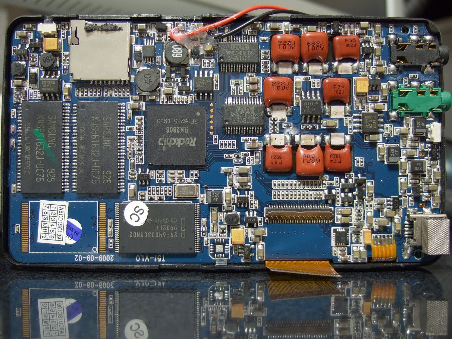

    Хочу обратится за советами и мыслями на тему доработки флеш-плеера Teclast T51 (Nationite S:Flo2)
    В прошлом году на просторах Чины появился весьма знаковый аппарат, являющий собой определённый этап развития портативного качественного звука. В форм-факторе банального «айпода» умудрились разместить весьма приличную аппаратную базу с весьма хорошим звуком.
    Но, естественно, без определённых компромиссов не обошлось.
    Итак, мы имеем:
    Базовый чип: Rockchip RK2806.
    Цифроаналоговый преобразователь: два Wolfson 8740
    Линейный усилитель: OPA2604
    Регулятор громкости – аналоговый резистивный (крутилка)
    Усилитель выхода на наушники: TDA1308
    Немного картинок в аттаче.
    Теперь мысли о лучшем (вместимом в корпус сабжа):
    1)Замена OPA2604 на AD8620 с «правкой» питания. Может получится мелкие электролиты на 6.3 в разместить и шунтировать NPO 0.1 мкФ
    2)Замена TDA1308 на AD8397 с соответственной коррекцией питания.
    Это то, что народ уже опробовал и заценил полезность.
    Но я полагаю, что есть ещё резервы. Прошу высказывать мысли и предложения.
    По итогам совместной работы обязуюсь воплотить материально и доложить результаты.

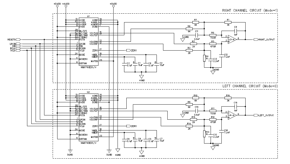

    Для размышлений: полагаю, что даташитовская схема включения ЦАПов в аттаче близка к использованной вы сабже.

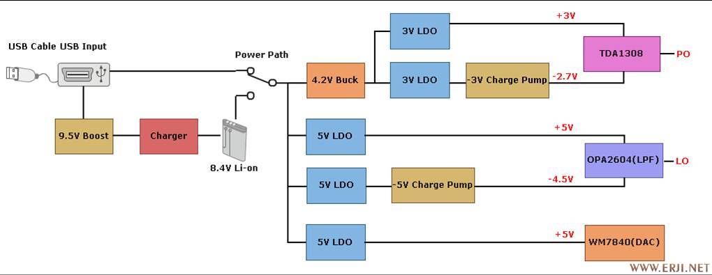

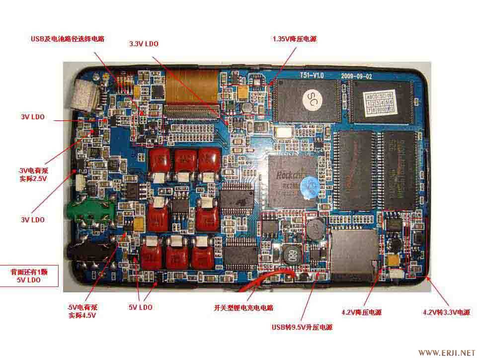

    Поскольку чип ушного усилителя (TDA1308) почему то запитан от напряжения +-3в (смотри аттач), то самое первое, кроме замены операционника, что просится - это повышение напряжения питания до стандарта +-5в.
    Для этого этого можно использовать +5в с LDO питания линейного опера и инвертор типа ADM8660 либо MAX1673. И тогда усилительную часть можно собрать на двух AD811.
    Они должны неплохо работать на низкоомную нагрузку типа наушников.
    Единственная сложность - это габариты свободного для творчества пространства: 10 х 45 х 3 мм...

    Оттуда надо выкусить нах эти большие красные кондеры и поставить нормальные СМД NPO.
