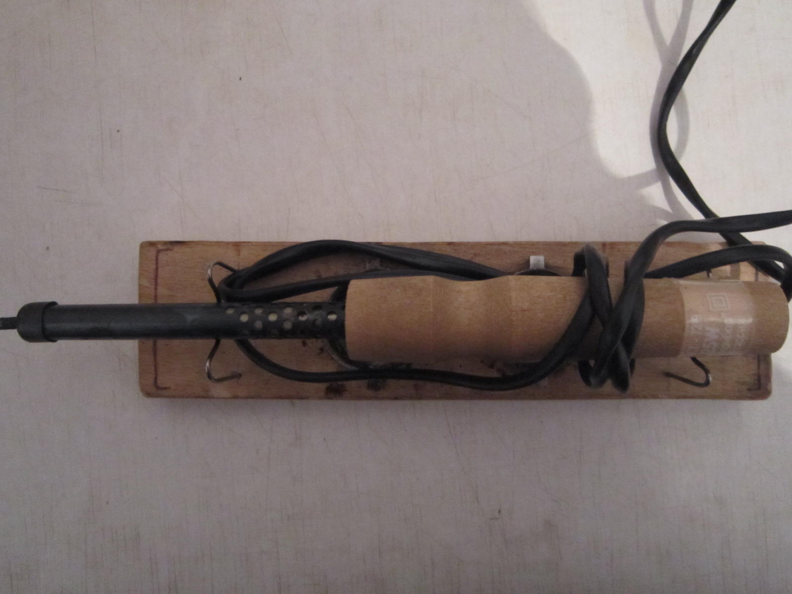

ID:	226986 Паяльников у меня было много, в том числе и китайские - которые служили 8...10 месяцев и сгорали, этот паяльник служит мне третий год - 25 Вт, ООО "Электроприбор" г.Белгород. Паяю им даже СМД, есть и две паяльные станции.

    В Белгороде нормальные паяльники делают,у самого уже много лет живёт. Только жала потихоньку стираю.

    Жало пока родное.
    Да подгарают, я нашёл 5 мм медный пруток (обмоточный провод), пока проблем нет.
