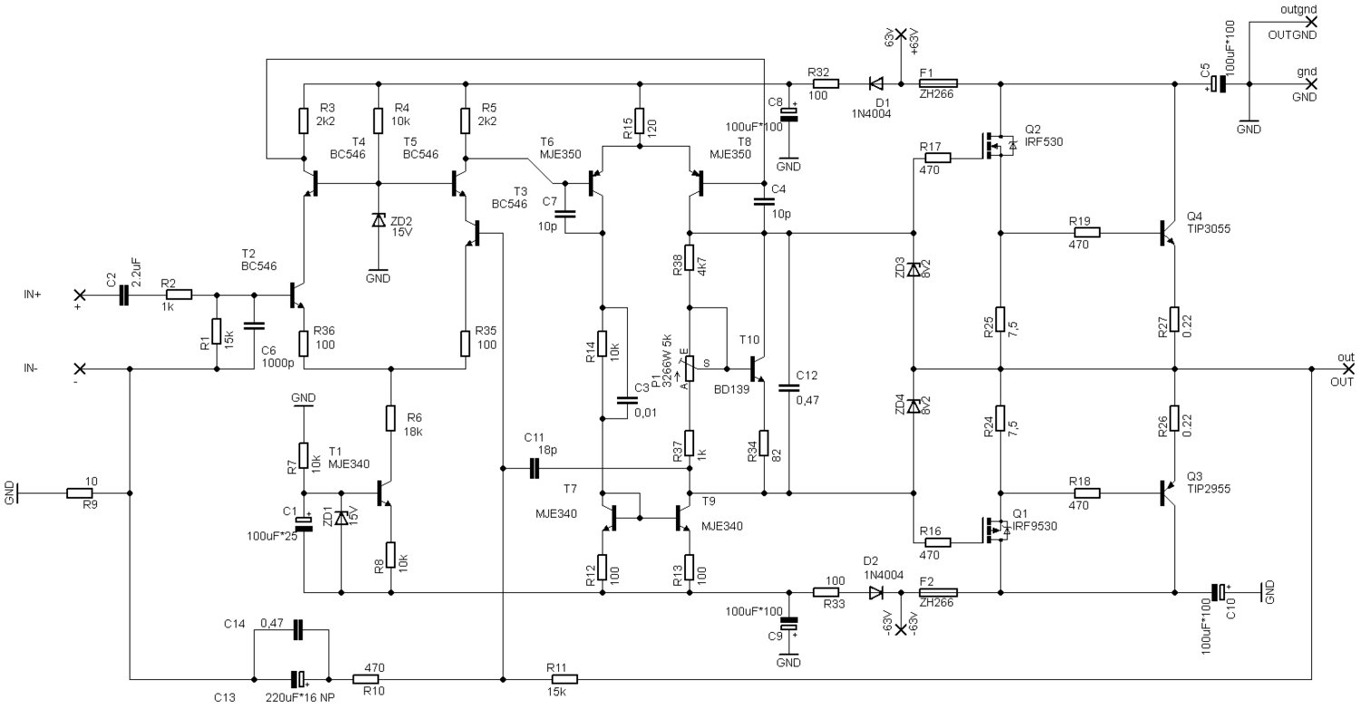

    Вот отсюда #1628 прикручиваем лампу в первом ДК.
    Nik87_V2_250W.rar - Файлы ПП, Замеров услителя Николай87
    Пост 386 - актуальная схема. Нажмите на изображение для увеличения.

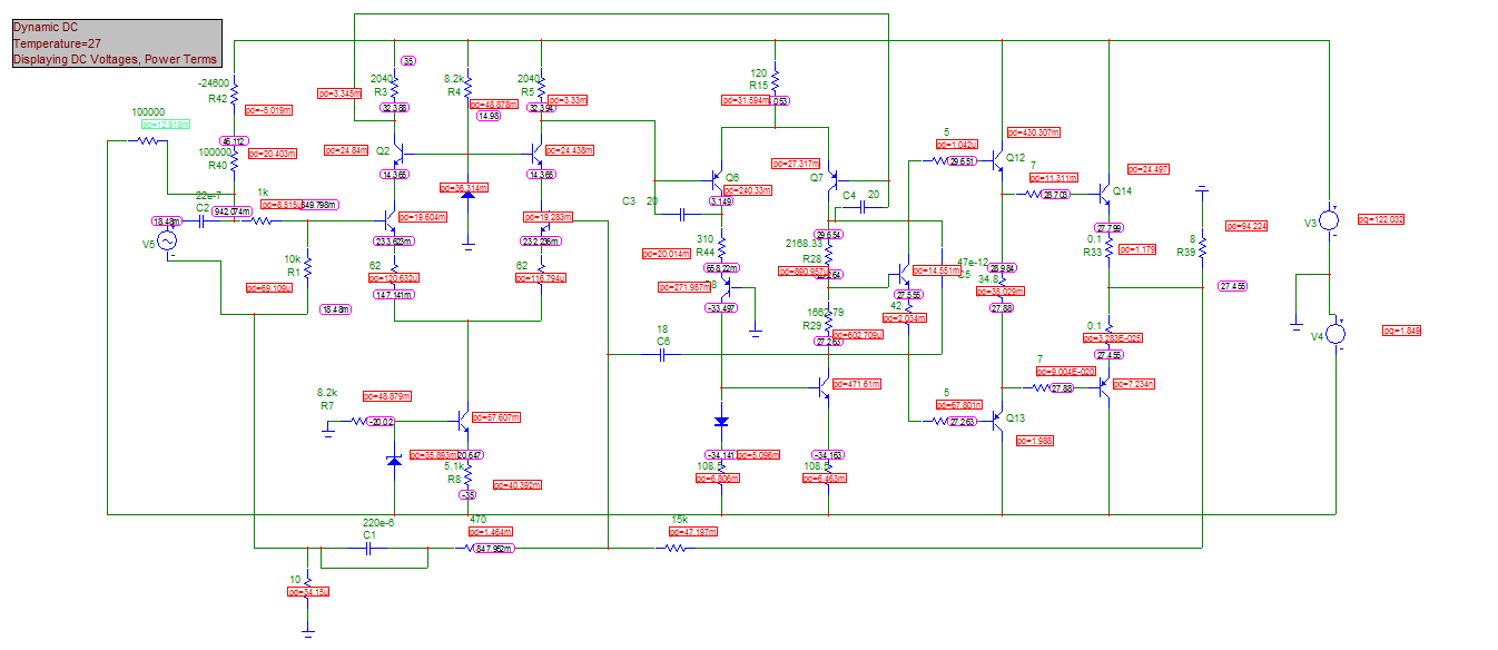

    режимы близкие к клиппингу при питании 35 вольт
    при напряжении близком к минусовому питанию Нажмите на изображение для увеличения.

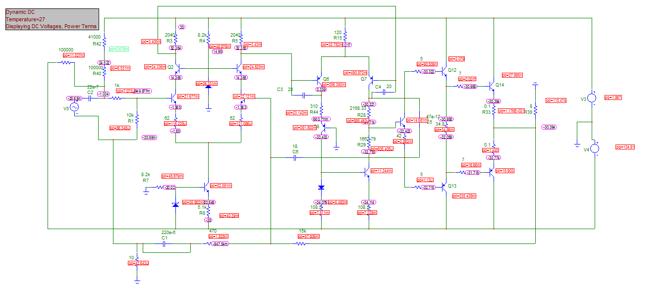

    при напряжении близком к плюсовому питанию Нажмите на изображение для увеличения.
    Q7 и Q17 близки к 500 мВт
    ВейвКорп - это тоже я.

    Думаю, всё таки, на "гибриде" остановиться
    По схеме из поста 33:
    1. Резисторы R18\19 надо резко уменьшить.
    2. Выходные транзисторы очень нелинейные (спад после 0.5 А), низкочастотны (2.5 МГц) и на низкое напряжение (60 В, а у вас питание +- 63 В), да и невозможно при +- 63 В питания ставить только одну пару выходных транзисторов (ОБР ограничивает).
    3. ВС546 имеют значительные ёмкости переходов и малую бету, поэтому для Т2\3 лучше применить ВС550В\С. Да и Т4\5 лучше заменить на 2N5551 из-за питания +-63 В.
    4. Для лучшего баса С2 повысить до 10 мкФ, а С13 до 1000 мкФ, оба неполярные электролиты, а параллельно С13 хорошо бы включить защитные диоды (два диода в разном направлении), тогда С13 можно и на 6.3 В (а сейчас при неисправности на нём может быть и 63 В, а у вас он всего на 16 В, да и 63 В может быть отрицателен, а у вас С13 полярный).
    5. Присутствует главный недостаток Холтона и подобных схем - УН на диф. каскаде (Т6\8), что резко ограничивает энергетику таких усилителей для энергичной (быстрой, живой) музыке при любом питании усилителя, и вам не раз это уже говорили.
