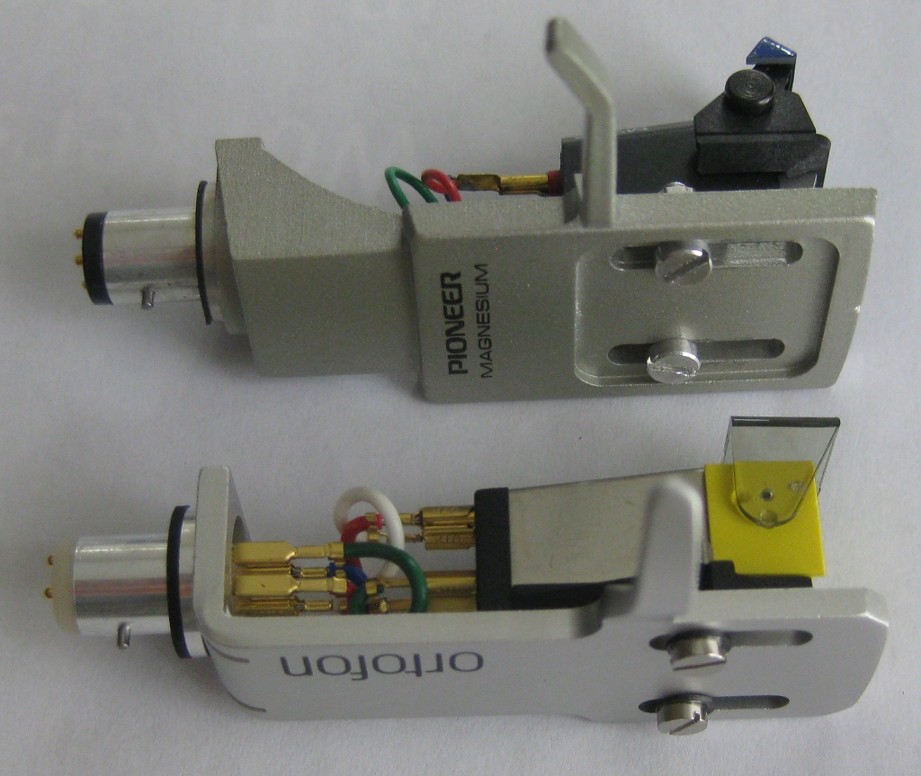

    Я тоже не понимаю какая разница между диджеевским и нормальным шелами, поэтому и открыл тему. Правда есть подозрения что диджеевским ortofon в первом посте на картинке назван из-за слегка удлинённой, как мне кажется, ручки, но я не уверен, так мысли в слух.

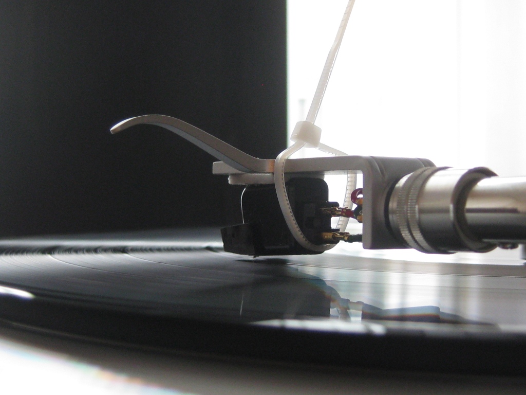

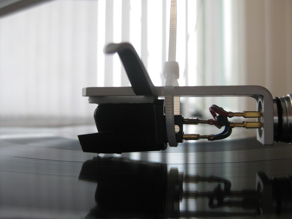

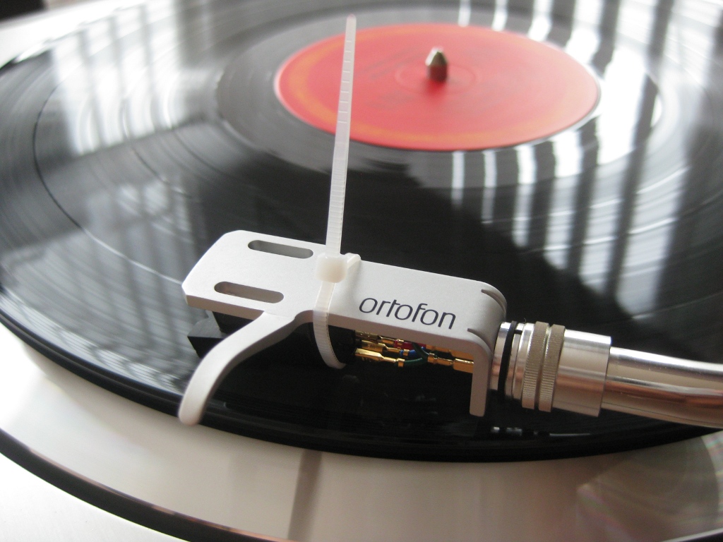

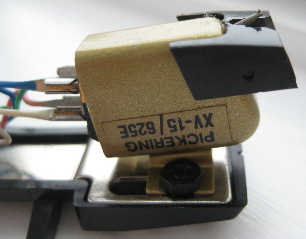

    Пришли купленные шелы и винил.
    Каких-либо диджеевских особенностей у шелов определить не смог. Отличные держатели сравнимые с родным пионеровским.
    Вчера, для товарища купил б/у кртридж, PICKERING XV-15/625E. Звук он выдаёт просто изумительный на фоне моих ортофона и шурки ... По форме он очень похож на картридж который шёл в комплекте с купленной за $50 верушкой Boulton. Правда у болтонской крепление под другой тонарм, нет "ушей" и поэтому головка лежала долго без дела. В этот раз любопытство перевесило лень и я с помощью липкой ленты, хомутика "и какой-то матери" прикрепил её к шелу на пробу Оказалось не зря Звук поразительный - именно то что мне хотелось получить с винила DSOM просто улёт Сейчас сижу размышляю: приделать к катриджу уши или напрямую приклеить к шелу?
