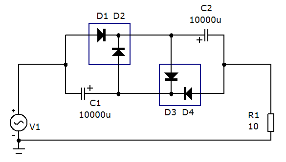

    17.12.2009
    Нижний Новгород
    1,924
    По умолчанию Re: Индикатор постоянки в сети 220 В
    Openreel,
    У моего отца техника подключена через стабилизатор где обмотки переключаются с помощью реле- мера вынужденная так как у него сеть не стабильна. Мерил постоянку с помощью тестера у себя дома, у отца с включением до стабилизатора и после стабилизатора. Когда прям в сеть включена то как раз 6 с лишним вольт, когда после стабилизатора то уже не помню сколько но гораздо меньше, по моему десятки четыре (0.4), кстати трансформатор усилителя мощности при включении через стабилизатор всё равно гудит иногда, но гораздо меньше чем на пямую в сеть. Каковы параметры RC или RCRC фильтра чтоб перепроверить...?
    Диоды то стоит шунтировать или нет в такой схеме..?Нажмите на изображение для увеличения.
    13,173
    Не вижу необходимости.
