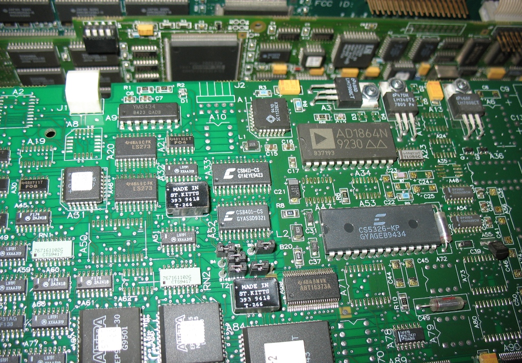

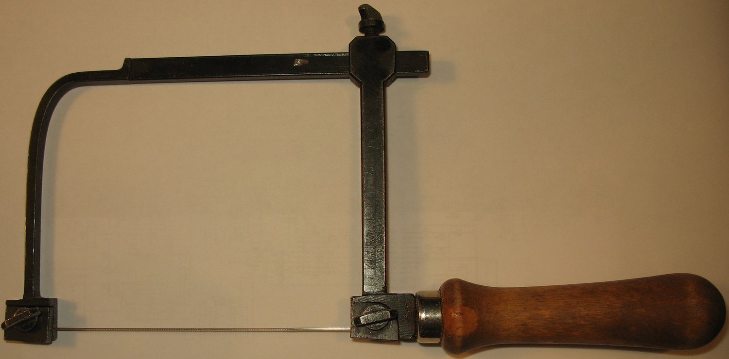

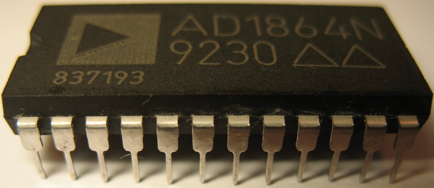

    Решил описать свой (на неделе придуманный) способ извлечения особо ценных м/с ЦАП (и прочих) из хорошо (на совесть) пропаянных четырёх слойных печатных плат.
    Предупреждаю сразу, что способ является разрушительным в отношении печатной платы (далее – ПП), но позволяет гарантированно извлекать м/с без нагрева (40 - 45 градусов максимум) корпуса.

    Вам понадобится следующий инструмент:
    1) Ювелирный лобзик.
    2) Ювелирные пилочки (0.3мм) для лобзика.

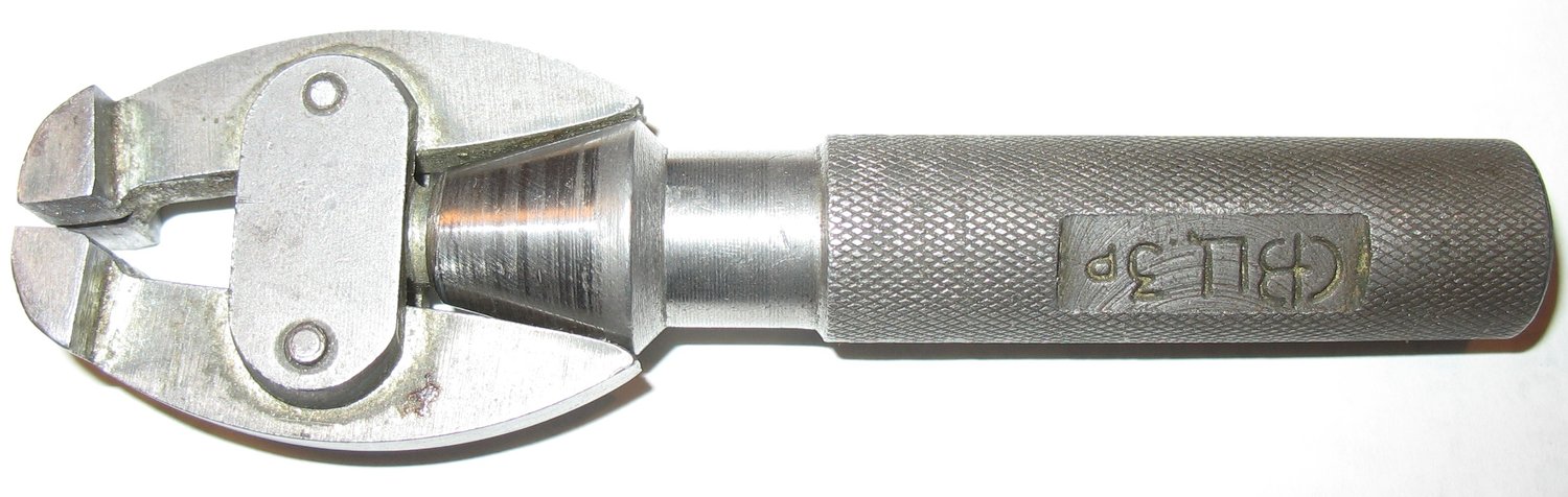

    3) Ручные тисочки.

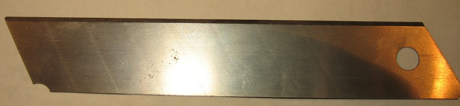

    4) Лезвие от канцелярского ножа.
    5) Пинцет.
    6) Паяльник.

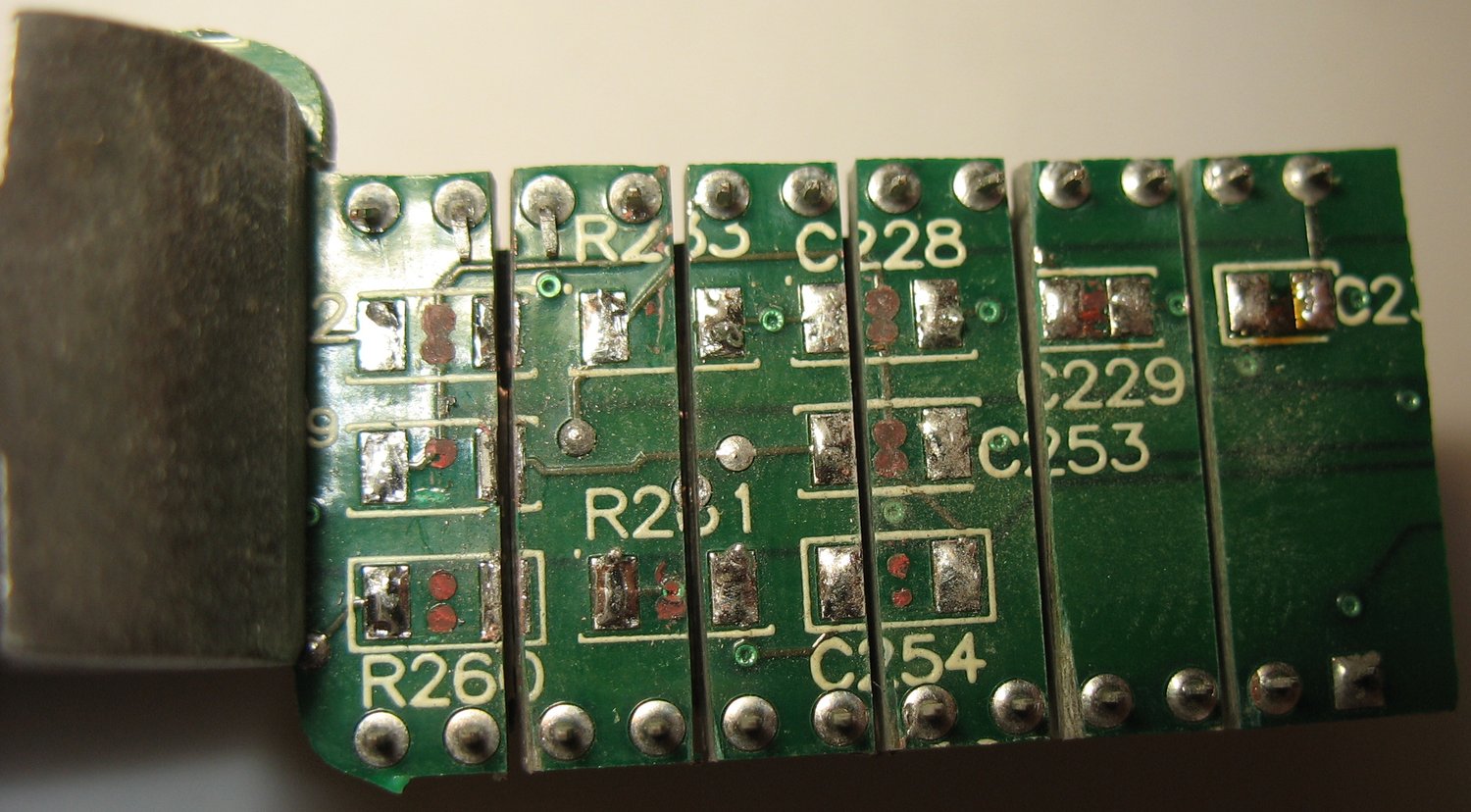

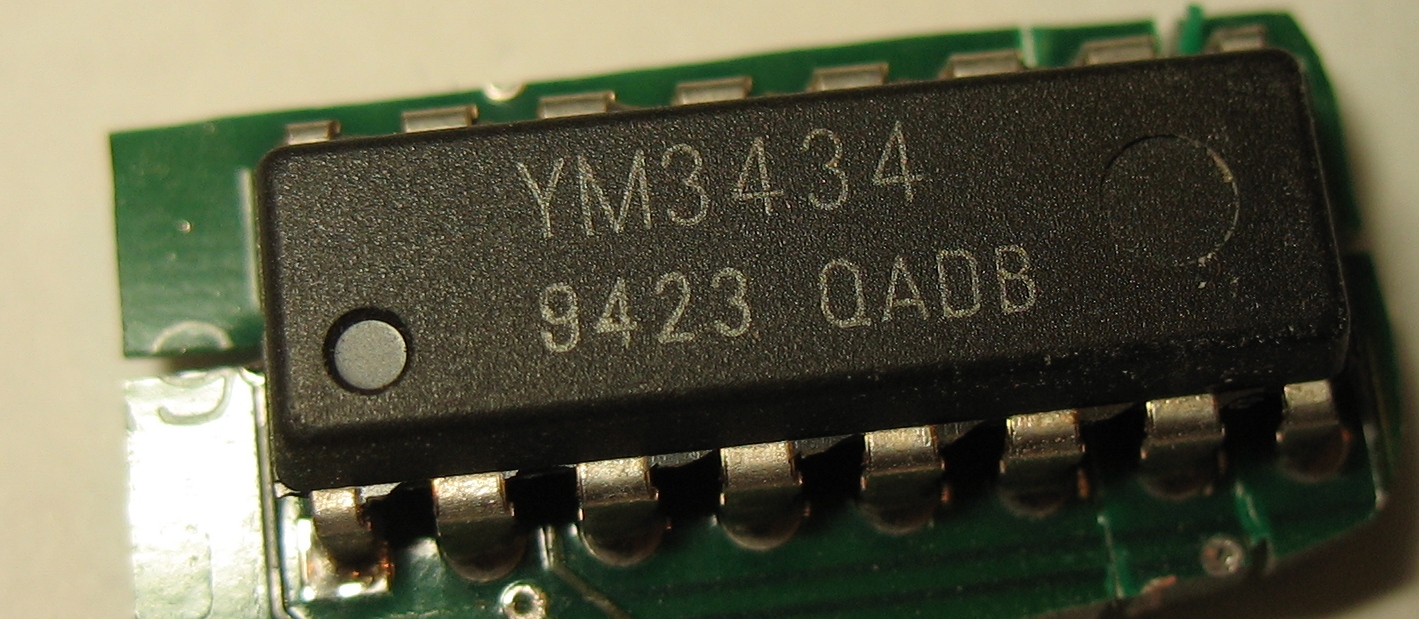

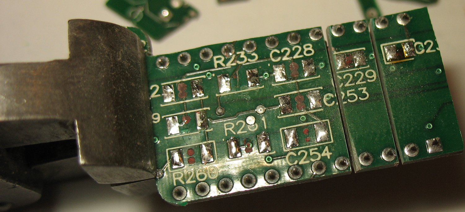

    Технология следующая:
    1) Вырезаем лобзиком из ПП интересующую нас м/с, отступая по 1мм от выводов по длинным сторонам м/с и столько же от корпуса м/с по одной из коротких, а по другой короткой не менее 8мм. Это удлинение нужно чтобы зажать выпиленный фрагмент в ручных тисочках.
    2) Зажимаем фрагмент в ручных тисочках.
    3) Делаем перпендикулярные по отношению к длинной стороне фрагмента пропилы. Пропилы делаем через две ножки м/с, не чаще и не реже (позже объясню). Пропилы делаем не до самого «пуза» м/с, а оставляя тонкий слой текстолита около 0.2мм, «пройденные» слои при этой операции удобно контролировать по «меди».
    4) Извлекаем фрагмент из тисочков. Кладём его на твёрдую поверхность пропилами вверх, а м/с соответственно вниз. В пропилы поочерёдно вставляем лезвие канцелярского ножа и создавая равномерное давление отделяем получившиеся прямоугольнички. В каждом из них должно быть по 4-е ножки м/с.
    5) Зажимаем наш фрагмент в ручных тисочках. Очень желательно зафиксировать тисочки на рабочем месте, это освободит одну руку.
    6) Брём в руки паяльник и пинцет. Жало паяльника необходимо заточить «зубилом», так чтобы была возможность нагревать две ножки одновременно. Нагреваем пару ножек м/с и снимаем с них прямоугольничек. При этом противоположная пара ножек естественно отгибается, поэтому если м/с узкая (YM3434) то съём прямоугольничка проводим в четыре прогрева и столько же приподнятий . Если же она достаточна широкая (AD1864N) то операция укладывается в два приёма.
    Теперь совет по пилению. Пилки, что швейцарские, что немецкие «существа» нежные, не любят SMD компоненты, тупятся в момент. Ещё не любят они «дерганых» и «каличных». У таких они ломаются в больших количествах. Держите лобзик жестко (но без сильного напряжения в руке), ровно во всех плоскостях, движения плавные, уверенные. Соответственно тисочки тоже «гулять» не должны, прижмите их рукой к рабочему столу. И не давите, быстрее не будет, будет дольше и хуже. Ибо от излишнего давления пилка прогнётся и пропилив фрагмент по краям, возьмётся за «брюшко» вашей драгоценной м/с, либо вовсе сломается.
    Удачных извлечений, без перегрева!

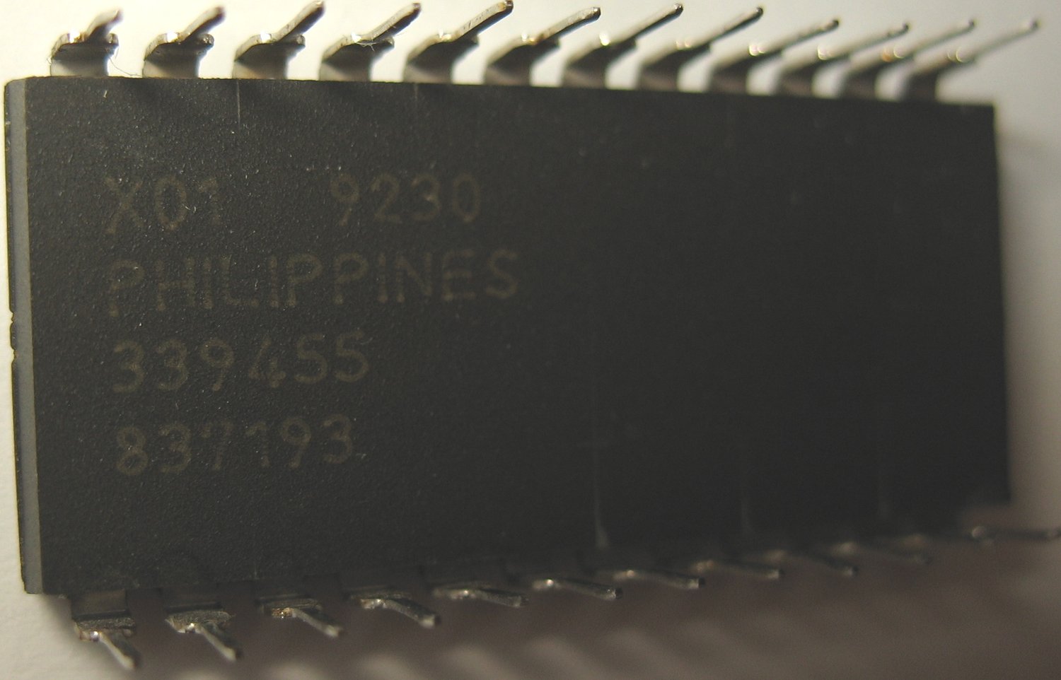

    P.S. Пару м/с извлёк без кипиша ровно за 1 час.

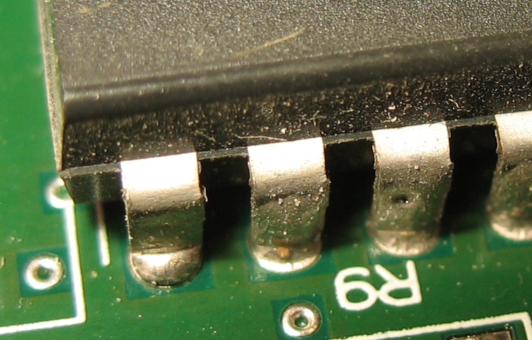

    Вот фото проб (на той же ПП) иглой от шприца по совету кибердельфина. Повторюсь ПП запаяна на совесть, м/с "загнанны" в ПП до упора ножек. Остающийся с "лицевой" стороны припой не позволяет извлечь м/с. Способ с иглой годится либо для однослоек, либо когда м/с не "втиснута" в металлизированные отв. ПП до "упора". А феном из четырёх слойки, извлекать то, чего днем с огнём не сыщешь я не решусь.

    Ради 1864 не грех эту ПП хоть на атомы распылить
