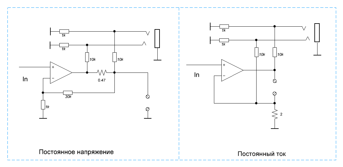

    Идея! Активные коробочки для измерения T/S.
    Началось всё с того что я заметил что LoudSpeaker LAB 3 измеряет TS хоть и достаточно точно для моделирования ящика, но её измерения не позволяют с приемлимой точностью вычислить Mms и Bl. В этом смысле Spkr Work гораздо точнее, я не берусь утверждать почему именно, могу только предположить что процесс авто калибровки в последней ведётся по двум эталонным резисторам, а в LoudSpeaker LAB 3 по одному.
    Очевидно что где-то возникает ошибка. Нынешние ЗК достаточно линейны чтоб эта ошибка могла возникнуть в них, значит причина в "коробочке", да, совершенно очевидно что типовые схемы не обеспечивают стабильного тока при методе постоянного тока и стабильного напряжения при методе постоянного напряжения, поэтому напрашивается некая активная компенсация или стабилизация необходимого параметра (тока или напряжения). Далее как говориться всё придумано до нас и нет никаких новых схемотехнических решений, нужно просто применить к нашему случаю и опробовать.
    Осмелюсь предложить такие схемы :
    Номиналы в делителях и цепи ООС примерные, просто для общей наглядности, поэтому это обсуждаемо.
    Давайте вместе поищем положительные и отрицательные стороны этих схем, один из подводных камней это перегрузочная способность по напряжению усилителя в схеме с постоянным током при измерении участков с высоким импедансом.

    36,249
    По умолчанию Re: Активные коробочки для измерения T/S.
    Я помоему, свои "активные (usb) коробочки" где-то недавно cсылки приводил. Если что, они есть тут: http://altor1.narod.ru/Articles/articles.html

    ..TS хоть и достаточно точно для моделирования ящика, но её измерения не позволяют с приемлимой точностью вычислить Mms и Bl..
    ?? ээ, какая точность является приемлемой и для какой цели?
    Аватар для mAxSpace
    16,491
    Например для разработки или копирования динамика - у меня в расчётах фигурировала масса около 80гр, а на самом деле она была порядка 190г, Bl вместо 28 - 19 и т.д.

    Alex, выходного тока, получается, вполне хватает?

    36,249
    У LT1210 выходной ток до 1.1 ампера, полагаю что хватит
    С учетом последовательного резистора - там ток несколько десятков миллиампер, многие и на существенно меьнших токахъ измеряют (на единицах мА), и ничего...
    Тем более, что ТС - малосигнальные параметры.

    Alex, я просто не увидел на схеме 1210... сейчас посмотрел вторую ревизию. Будем делать ку 3, однополярное питание, только от сети.
    Наверное, все таки нужно разные по размерам дины мерять на разных токах.
    36,249
    мне это было не очень удобно, недаром во 2-й версии я сделал питание ат аккумулятора, а в первой жертвовал током, лишь бы питаться от ЮСБ - я часто измеряю (особенно АЧХ) ноутбуком, и удобно быть не привязанным к розетке.
