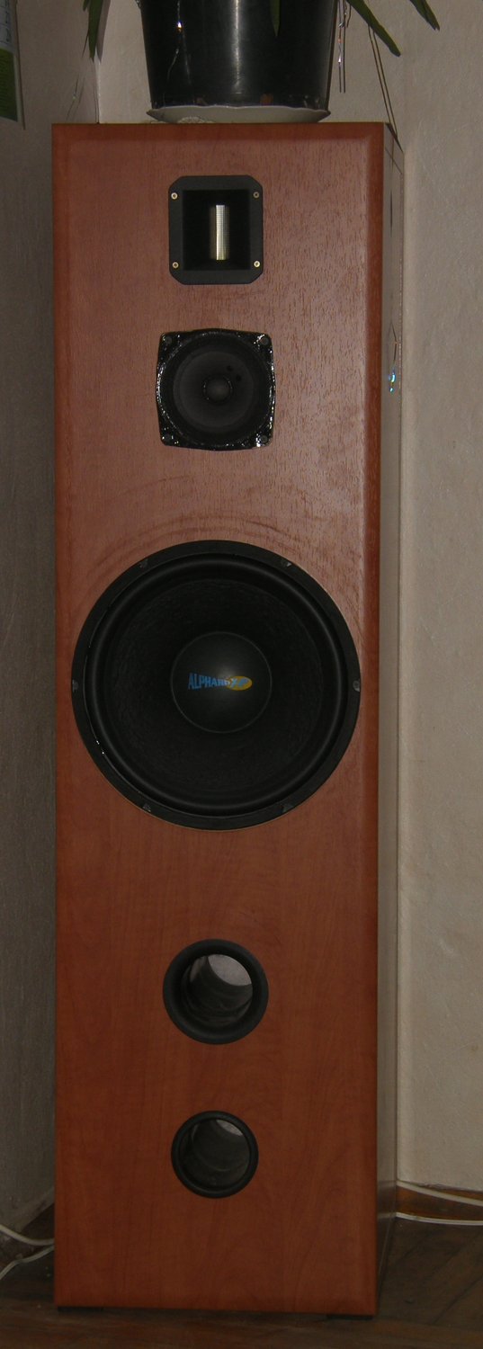

    3 года назад затеял этот проект. Долго пробовал проверить идею: "Можно ли самому сделать приличную трёхполоску с минимальным бюджетом?"
    Я сам удивлён-можно.
    Барабаны--динамика и различимость хорошо, бас-гитара и контрабас-отлично.Тарелки-звонко, детально. Соло , скрипка и гитара-хорошо. Даже рояль и пианино.. живо. Звучит чуть лучше, чем ожидалось.

    Мне очень помогли советы Korotkoff , также благодарен за техподдержку и содействие artmaster

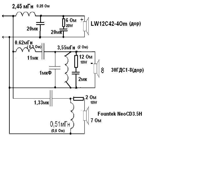

    Частоты раздела прим. 650гц и 6 кГц. 110л 12"Нч, 5"Сч и фунтик сверху. Главная сложность была в связке СЧ-ВЧ.
    Фото процесса и другие детали буду выкладывать по мере заинтересованности другими участниками (дабы не нагромождать сразу горку)

    Алексей L, большие поздравления! Ждем схему, размеры и т.п. Давай! Там что - 2 ФИ внизу?
    Схему фильтра и чертеж ящика - в первый пост.

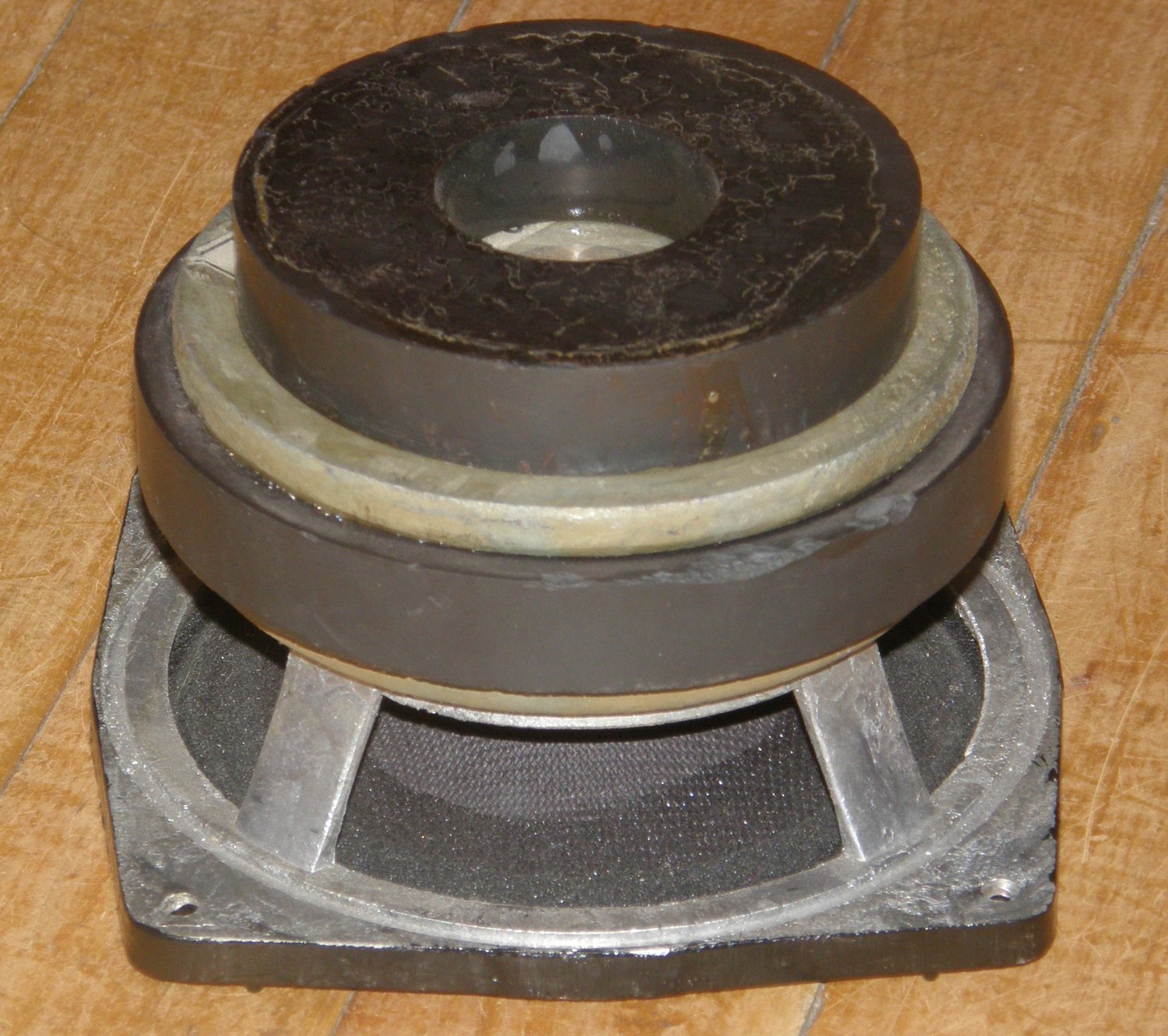

    Alphard LW120C42 + доп магнит на отталкивание 110*16 клей-аналог то ли феникса или похож италия ,
    30 гдс 1-8 дораб.(уже писал)
    фунтик 3.5Н

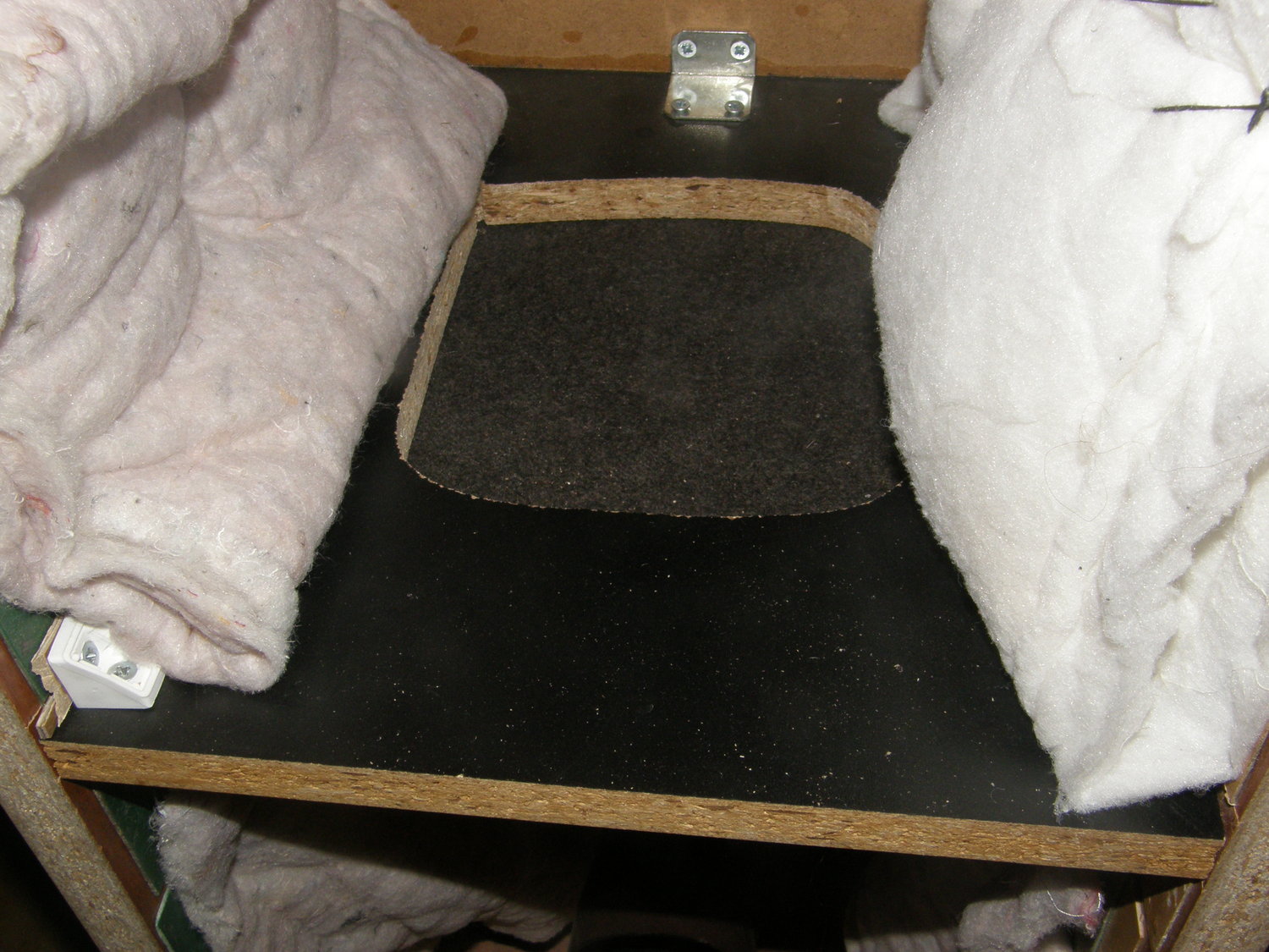

    2 порта?Хотел уменьшить добротность ФИ. Да и сам корпус секционировал на 3 верт. части. Отверстия в перегородках:верхняя часть где-то 10*15 см нижняя 15*15 см
    на верхнем отверстии 2 слоя шерсти шинельной+ синтепон см. 2-4. Низ 1 слой шерсти+ синтепон порыхлее 5см
    Все боковые и задние стенки-ватин+ синтепон 3-6см.
    в районе басовика ещё боковины войлоком.
    ну и простите за мазохизм-все панели для повышения декремента затухания оклеены линолеумной плиткой-1 или 2 слоя.

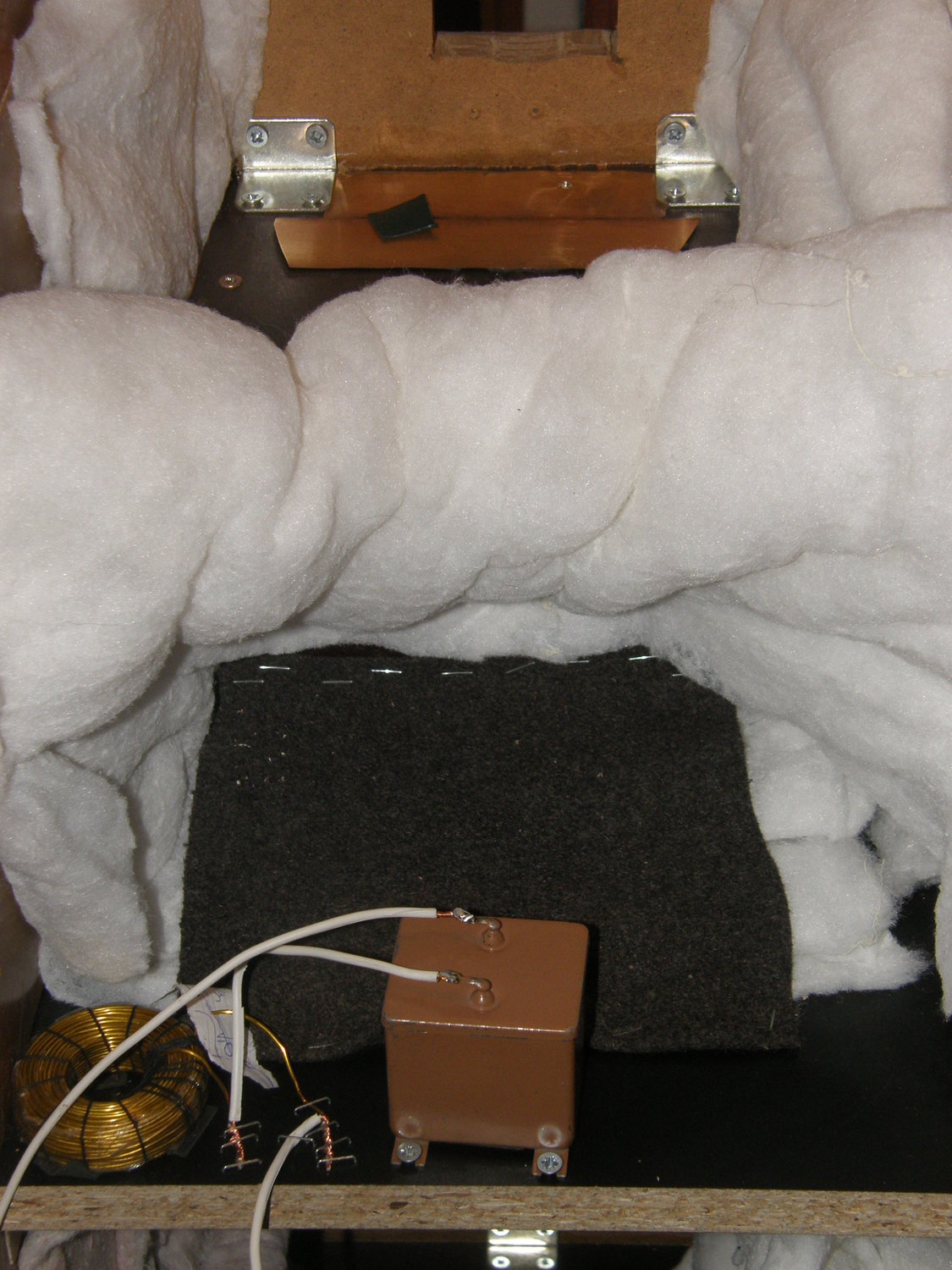

    Далее добавлял в углы и т. д.Нажмите на изображение для увеличения.

    Вообще хотел получить звук ЗЯ с возможномтями ФИ. Динамик вроде позволял эксперименты. Вот мерянный после доработки: Alphard LW 12 С 42 1магн Fs 29,60 Hz Re 3,50 Ohm Qms 2,58 Qes 0,44
    SPL at 1 W 1 m 90,7 dB SPL at 2.83 Vrms 1m 94,3 dB Max SPL at 140 W 112,2 dB Qts 0,372 Effective Qts 0,372 Mms 85,78 g Cms 0,337 mm/N Rms 6,183 kg/s Bl 11,33 Tm Ref. efficiency, n0 0,734 % Efficiency, n 0,734 % Applied voltage 22,14 Vrms Piston range 427 Hz Down fire application 0,95 Suggested box type Closed / Vented
    Sd 520,0 cm2 Vas 128,0 l Xmax peak 5,50 mm (Le) 1,12 mH (Le2) 0,00 mH (Re2) 0,00 Ohm Nominal Power 140,0 W

    Фильтр по НЧ (пока не определился точно с ёмкостью-возможно немного уменьшу) 2.45мгн (0.25Ом) +20мкф и Цобель 6Ом+20мкф.
    Ачх не снимал т. к. считаю, что не имею данных помещений и опыта. А также, из конфигурации АС, звук должен стать правильным на расстоянии не менее 1.5м (так и задумывал-для приличного холла) а с 2м будут уже переотражения.
    Правда сравнивал на слух давление динов на частотах раздела и плюс-минус октава вверх-вниз..
    СЧ и Вч включены в фазе (конструктив рупорка ВЧ и расстояние между динами) тоже долго всех домашних мучал вопросами-как на 6кгц громче-так (по фазе или наоборот?)

    Привожу схему фильтра
